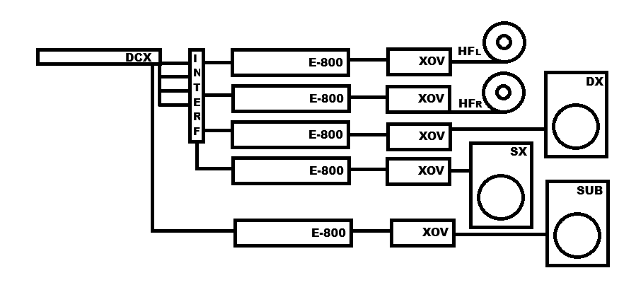

Se la definizione di "Due Vie" vi potrebbe far pensare ad un sistema semplice... beh... dimenticatevelo...
Qui sotto vi posto lo schema a blocchi del sistema, che impiega la bellezza di cinque finali (a ponte): non perché sia necessaria così tanta potenza -anzi- ma per far lavorare ampli ed alimentatori non costosi in condizioni in cui possono raggiungere prestazioni del tutto paragonabili con quelle dei più costosi "ampli-bidone" Hi-End, quelli che pesano più di mezzo quintale e si collocano al centro, a mò di altarino pagano.
I filtri passivi non hanno nulla a che vedere con i soliti schemi LC, rispetto ai quali hanno il vantaggio di operare in modo prevedibile anche sul percorso inverso, vale a dire quello delle Back-EMF.
Le interfacce tra il DCX ed i finali ottimizzano il collegamento e filtrano i segnali spuri di qualsiasi provenienza.
Il filtraggio attivo, realizzato tramite il DCX-2496, si integra perfettamente con quello passivo e di dimostra una vera "marcia in più" all'ascolto, in quanto la riduzione della banda su cui opera ciascuno dei diversi DAC in uscita ne migliora udibilmente le prestazioni, come spiegato nell'immagine più in basso.

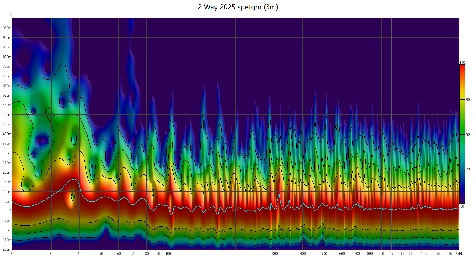

Parlare di "risposta in frequenza" per un sistema con processori non ha mai avuto praticamente alcun senso, ed in questo caso è ancora una volta vero.
Qui sotto, comunque, vi mostro la curva di risposta finale: quella con i piccoli ritocchi (+ o - 3 dB per bande di una frazione di ottava). la versione con i filtri passivi soltanto ha una risposta meno bella, ma pressoché indistinguibile all'ascolto. Quel che si perde, passando ai filtri passivi, è soprattutto in termini di prospettiva sonora: una cosa tecnicamente prevedibile e che va in perfetta antitesi con le leggende metropolitane diffuse da riviste e da tecnici improvvisati.

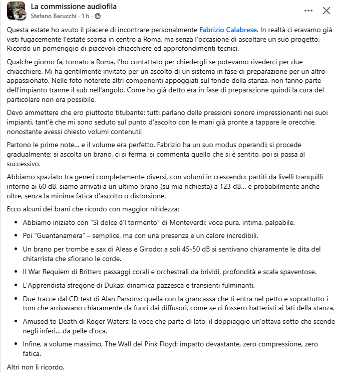

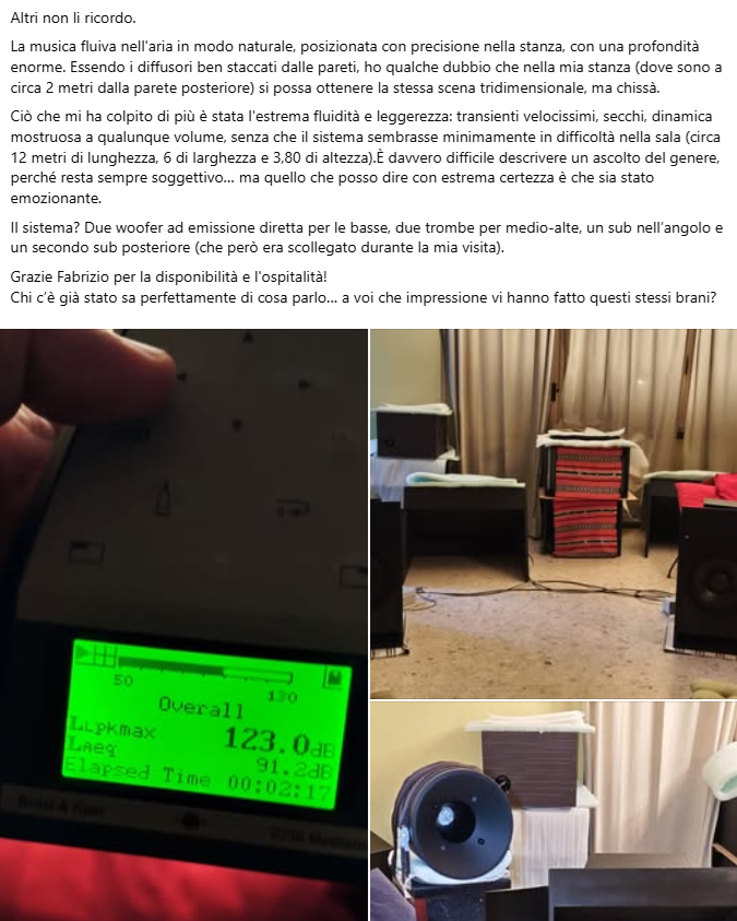

- Messaggi: 42835
Re: Due Vie serio, versione 2025
Ed ecco il commento del secondo appassionato che ha ascoltato il sistema...
vincenzo_uli
- Messaggi: 255
- Iscritto il: lunedì 18 novembre 2013, 12:36
Ero presente alle prove del nuovo impianto. Fatico a trovare parole che non siano di puro entusiasmo per descrivere ciò a cui ho assistito. Proprio per questo preferisco lasciare decantare ancora qualche giorno prima di condividere una valutazione d’ascolto più ponderata.
Sono certo che Fabrizio entrerà nel merito con la consueta dovizia di particolari sugli aspetti tecnici. Dal mio punto di vista, quello di un semplice melomane, posso però già confermare la portata davvero rivoluzionaria del progetto.
A presto per maggiori dettagli e buone vacanze di Natale a tutti.

Appena terminata la sessione di ascolto con un secondo appassionato.
Commenti identici rispetto a quelli di Vincenzo Uli...
Abbiamo ascoltato Another Brick in the Wall al doppio del livello del primo ascolto... ed ancora nessunissima lucina rossa sui finali...
