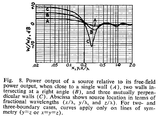

Re: Audio Note: geniacci o buontemponi...?
Cosa accade se, invece di una sola parete vicina (il pavimento…) ne abbiamo tre ?
Ebbene tutti avrete letto che, allontanandovi dalle pareti, il loro contributo diminuisce…
MA QUESTO NON E’ VERO…!!!
Allontanandosi si sposta in basso la frequenza al di sotto della quale le pareti intervengono positivamente, mentre si amplia l’intervallo in cui le riflessioni da queste pareti possono arrivare in controfase, cancellando l’emissione del woofer…
Come mostra bene questo esempio, ripreso sempre dall’articolo di Allison sul JAES.
Orrendo… vero…???
Soprattutto nulla di equalizzabile… perché più energia viene assegnata dall’equalizzatore alla banda di frequenze dove c’è il “buco”… più energia viena cancellata dalle pareti in controfase…!!!
Quindi la soluzione è una ed una sola: OCCORRE AVVICINARSI IL PIU’ POSSIBILE ALLE PARETI RIFLETTENTI PIU’ VICINE…
Orrendo… vero…???

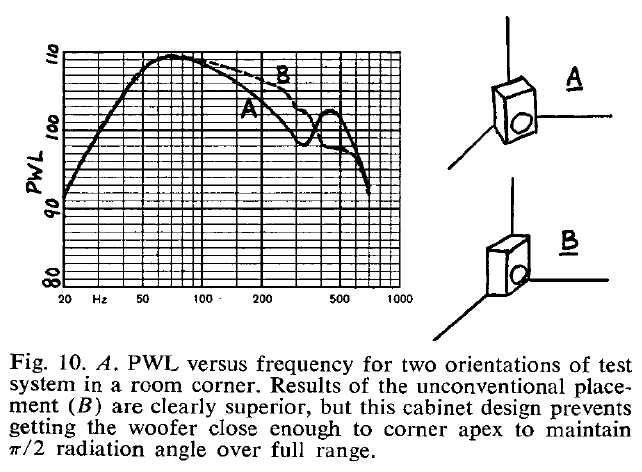

E cosa c’è di “più vicino” che collocare in angolo il diffusore…???
Il problema è che c’è angolo ed angolo ! Ci sono diffusori che hanno il woofer in basso, e che dunque permettono le migliori collocazioni, quelle raffigurate in questo grafico di Allison.
Se osservate con attenzione, anche qui il pannello frontale del diffusore subentra oltre 400 Hz, mentre al di sotto il risultato è tanto migliore (sia per linearità che per rendimento), quanto più vicino il woofer è alla intersezione tra le tre pareti…
Dunque la collocazione “B” è migliore della “A”, ma richiede un diffusore progettato appositamente.
Ora possiamo porre il primo quesito specifico al caso: “Vi sembra che le AN-E siano progettate per un corretto posizionamento in angolo ???”.
E la risposta è inevitabilmente NO…! Infatti hanno il woofer in alto, ad oltre due terzi dell’altezza complessiva del diffusore, che è di circa 80 cm.
Un primo punto a favore dell’ipotesi che i progettisti siano dei buontemponi…
Un diffusore di dimensioni “importanti”, come le AN-E, può essere collocato in angolo solo se si adotta la collocazione “A”, visibile nel grafico qui sotto, ripreso da Allison.
Neanche a dirlo, si tratta della configurazione peggiore, vale a dire quella che comporta un inevitabile buco nella risposta in frequenza, in questo caso ben visibile nel grafico, a 300 Hz.
Non dovete mai pensare che queste anomalie di risposta siano inaudibili: esse comportano alterazioni dell’ordine di 10-15 dB, che sono perfettamente udibili da qualsiasi appassionato che vi presti attenzione. Solo un recensore ben pagato può “sorvolare” sul loro contributo…!!!

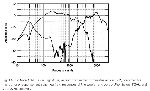

Ed ora passiamo ad esaminare le nostre Audio Note AN-E: questa qui sotto è la risposta dei componenti (woofer da 8”/20cm.) e tweeter a cupola da 1”/25mm. La terza curva, a sinistra, mostra l’emissione dal condotto posteriore, accordato a 29 Hz.
Ora fate bene attenzione alla risposta del tweeter e pensateci per un attimo: avete mai visto di peggio…???Suvvia… impegnatevi...!
Che dite…??? Un rinforzo a 10 KHz ed un taglio così precoce alle altissime è roba da tweeter a cono da autoradio…???
Ebbene, avete quasi azzeccato !!!
Due punti a favore dell’ipotesi “buontemponi”…!
Ora gli estimatori di Audio Note insorgeranno, dicendo che è assolutamente ovvio che il filtro di crossover sarà stato progettato per linearizzare tutto il linearizzabile…
E invece NO…!
Come potete vedere, dalle misure di Stereophile si evince che il progettista di AN-E siè guardato bene dal correggere la gobba a 10 KHz, lasciandone anche una, niente male, a 250 Hz, dove ha senz'altro modo di far danno esiziale alla neutralità timbrica del nostro super-diffusore-galattico.
Due punti a favore dell’ipotesi “sono dei veri buontemponi” !!!
E invece NO…!
