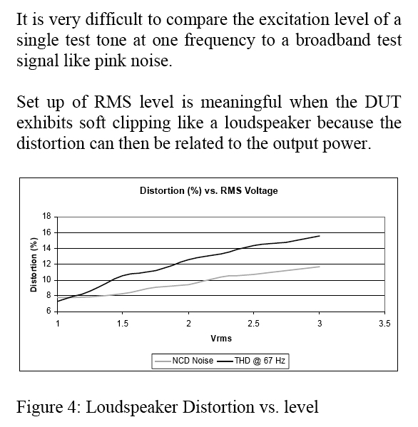

Sempre nel 2006, uno dei massimi esperti in materia di misure audio, vale a dire Steve Temme, metteva a punto insieme a Pascal Brunet una tecnica di misura che -come la TND- impiegava un segnale-test ad ampio spettro.
Era basata sull'analisi FFT bicanale della NON-coerenza tra il segnale di prova e quello emesso dal diffusore, per cui è denominata NCD (non-coherence-distortion). Molte delle deduzioni contenute nell'articolo originale di Temme e Brunet sono applicabili pari-pari alla TND, ma procediamo con ordine.
Nel grafico qui appena sopra osserviamo che l'andamento della NCD (come per la TND) è assai graduale, rispetto al crescere del livello di pilotaggio del diffusore, ma i valori sono notevolmente inferiori rispetto a quelli della normale Distorsione Armonica (THD sta per Total Harmonic Distortion). Quindi i valori dei due tipi di distorsione sembrano non paragonabili.
Questo accade nel caso si misurino diffusori, che hanno un comportamento relativamente graduale, in saturazione.
La differenza cresce addirittura quando si misurano gli ampli, che clippano bruscamente (quasi sempre), vedi qui sotto.
Attenzione a questo secondo grafico... perché la misura con il segnale a banda larga appare davvero molto più benigna, a parità di apparecchio misurato. Nel prossimo post troverete la spiegazione, che ho in parte già accennato.
Una piccola riflessione: il comportamento graduale dei diffusori rispetto alla distorsione lo è assai meno, nella pratica, quando si parla di basse e bassissime frequenze. In questi casi, infatti, il raggiungimento del limite di escursione determina l'insorgere brusco di distorsioni anche di altissimo livello... perfettamente riconoscibili all'ascolto. Dunque una misura con segnale a banda larga non fa che confondere l'osservatore del risultato, facendogli erroneamente ritenere che la prestazione del diffusore in prova sia accettabile, quando non lo è assolutamente.

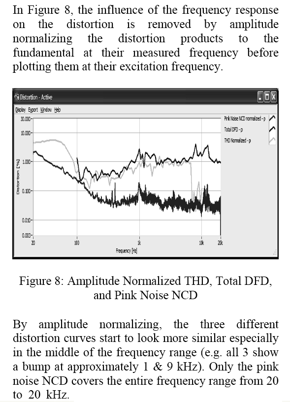

Con il suo consueto rigore, Steve Temme ammette la dipendenza dalla frequenza dei risultati della distorsione misurata con segnali a banda larga, come il Rumore Rosa.
Ma seguiamo il suo interessante ragionamento, quando confronta i livelli di distorsione misurati con un segnale di pari ampiezza media, con tre tecniche di misura diverse:
La curva più chiara mostra i risultati conseguiti mediante la tradizionale misura della Distorsione Armonica.
Notate in particolare quanto alta essa sia alle frequenze sotto 100 Hz...
E come alle altissime sia inevitabile interromperla, quando le armoniche superano la massima frequenza udibile.
La seconda curva, quella più in alto, mostra i risultati della distorsione per Differenza di Frequenza, che non è facile rilevare alle basse, per via della spaziatura tra le due frequenze.
La curva più in basso è quella dei livelli di distorsione misurati con segnale a banda larga, con la NCD (o la TND): come potete vedere, i valori sono decisamente inferiori, rispetto a quelli rilevati con le altre due tecniche.
Questi i commenti di Temme:
Però la normalizzazione rispetto alla frequenza è possibile... ed i risultati li vedrete nel prossimo post...!

Normalizzando i risultati le due tecniche tradizionali di misura della distorsione (armonica e per differenza di frequenza) danno finalmente gli stessi valori e lo stesso andamento... Mentre la distorsione rilevata con il segnale a banda larga è inequivocabilmente minore...
A questo punto vale la pena di tirare le prime conclusioni.
La tecnica tradizionale della misura della Distorsione Armonica si rivela vincente per diversi motivi:
1)- L'ampiezza del segnale è nota e l'energia è concentrata su due livelli... per cui si sa a quale livello si prova...
2)- L'andamento rispetto alla frequenza è congruo con il contesto fisico, con il prevedibile aumento alle basse frequenze.
A questi due vantaggi se ne aggiunge uno fondamentale:
3)- La Distorsione Armonica è misurabile anche in ambienti relativamente rumorosi, senza che il risultato sia compromesso, specie se si lavora con analizzatori di Time Delay Spectrometry (che filtrano le singole armoniche dal rumore ambiente).
Quindi basterebbe automatizzare questa misura, ripetendola a diversi livelli (p.es. ad 1-2-4 Watt), per poi ricavare il tasso di crescita della distorsione in funzione del livello, che è l'informazione più preziosa in materia di distorsione.
La tecnica di misura per Differenza di Frequenza non presenta vantaggi in gamma media ed alta, mentre può essere impraticabile in gamma bassa...
Infine arriviamo alla famigerata TND: "Ma a chi serve, ed a che cosa...???"
Lascio a voi la prima risposta, riservandomi di farvi divertire davvero quando leggerete quanto fosse semplice evitare gli errori connessi con la sua macchinosa e fuorviante procedura...
Cordialissimi Saluti
Fabrizio Calabrese
