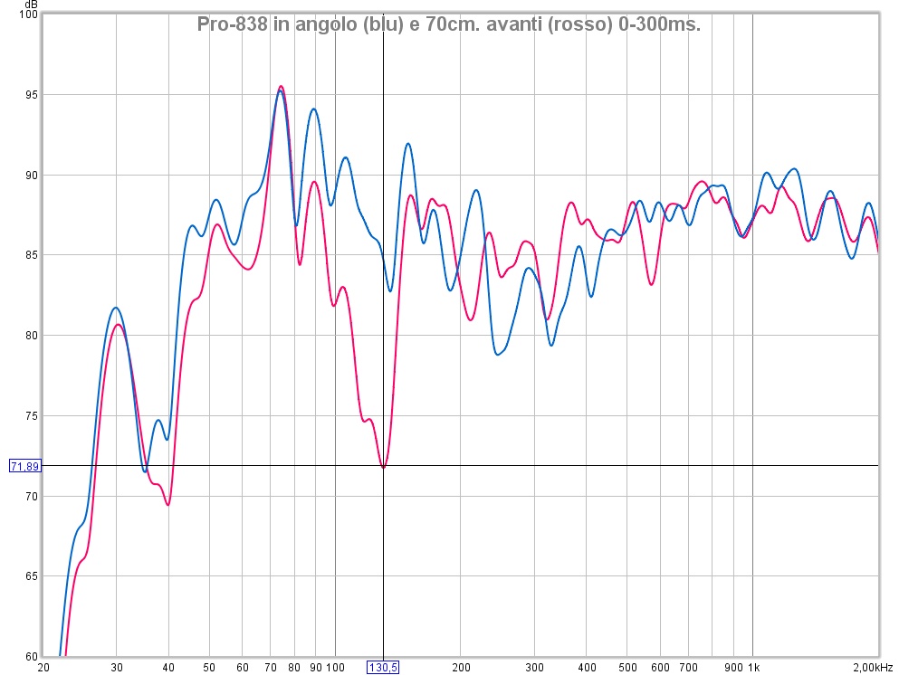

In pratica ho preso un diffusore semplice e "normale" come la Pure Acoustics Pro-830 e l'ho collocato in uno spigolo, su stand, alla minima distanza compatibile con le dimensioni del cabinet. Per ottenere risultati precisi ed indicativi ho anche occluso con un bel tappo il condotto reflex posteriore. Ho misurato la risposta in varie posizioni in un ambiente di medie dimensioni (la mia sala da pranzo e NON il salone), ottenendo risultati abbastanza simili per le varie possibili ed eventuali posizioni di ascolto, tra le quali ne ho scelta una leggermente asimmetrica, per cui migliore.
A questo punto ho misurato DUE VOLTE la risposta in frequenza delle Pro-830: una prima volta addossate il più possibile alle due pareti che formano lo spigolo, mentre per la seconda misura ho semplicemente avanzato lo stand in modo che il woofer delle Pro-838 si trovasse a 70 cm. dallo spigolo.
Quella qui sotto è la risposta, inclusiva di TUTTE le riflessioni di un ambiente praticamente spoglio (c'è un tavolo e due mobiletti, più il camino).
Osservate con attenzione la curva in rosso, che mostra la voragine nella risposta creata dalla riflessione dalle due pareti vicine (asimmetriche !). E' chiaro che quel buco si sposterà più in basso, in frequenza, in proporzione a quanto più ci allontaneremo dalla parete di fondo e da quella laterale.

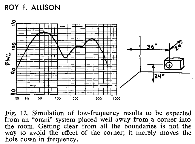

Fin qui abbiamo dinanzi risultati perfettamente coerenti con quanto spiegato da Roy Allison, come potete leggere qui sotto.

Dimenticavo... anche Glyn Adams (ex progettista alla B&W) ha spiegato l'effetto delle tre pareti più vicine:

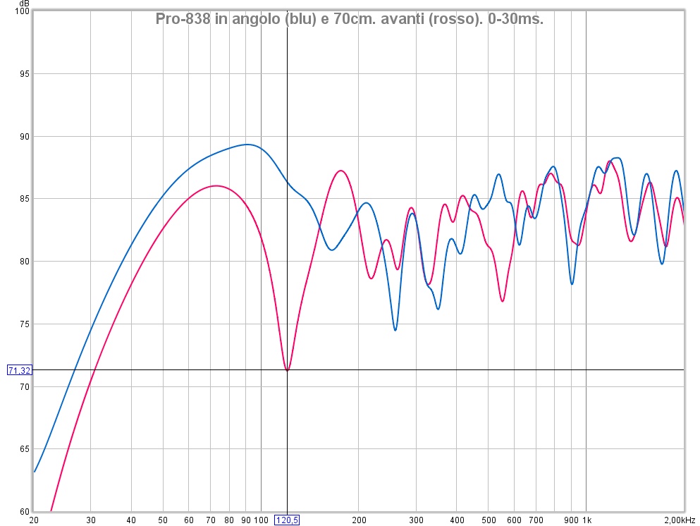

Ma ora ritorniamo alla nostra Pro-838 su stand, addossata allo spigolo tra due pareti o allontanata di 70 cm. (dal woofer allo spigolo). Ancora una volta la curva in rosso mostra la risposta quando si allontana il diffusore dallo spigolo, ma QUESTA VOLTA ESCLUDENDO LE RIFLESSIONI che arrivano dopo 30 millisecondi, vale a dire dopo una decina di metri di percorso in aria...
A questo punto possiamo già trarre una prima deduzione, che è quella per cui ROY ALLISON E GLYN ADAMS HANNO PERFETTAMENTE RAGIONE... nel dire che le successive riflessioni in ambiente non possono assolutamente riempire un buco nella risposta che si forma nelle immediate vicinanze dei diffusori ed è presente nelle emissioni rivolte verso ogni altra parete... E' talmente ovvio che una parete non possa aggiungere energia a frequenze che NON RICEVE , semplicemente perché sono cancellate alla partenza...!!!

Ora però attenzione, per la terza ed ultima volta: osservate con attenzione la sovrapposizione di due curve relative alla STESSISSIMA MISURAZIONE... La misura è quella con il diffusore su stand ed appena distanziato dallo spigolo tra la parete di fondo e quella laterale.
La curva in rosso mostra la risposta del primo arrivo, diretto dai diffusori, incluse le prime riflessioni, entro una decina di metri di percorso.
La curva in blu mostra invece la risposta complessiva, dell'arrivo diretto di energia dal diffusori PIU' TUTTE LE RIFLESSIONI, fino a cento metri di percorso, vale a dire finché non si sono attenuate abbastanza da essere energeticamente insignificati.
Fate bene attenzione al diverso comportamento nelle due parti di queste curve. mentre infatti SOPRA 200 Hz le riflessioni tra 30 e 300 ms. di ritardo AGGIUNGONO ENERGIA... questo NON AVVIENE invece per le frequenze al di sotto di 200 Hz...!!!
C'è da dire che la finestratura temporale (Tukey) abbastanza ripida non impedisce un minimo di artefatti da troncatura, ma il senso di quel che si vede nel grafico è abbastanza ragionevolmente deducibile.
Il senso è appunto che LE RIFLESSIONI aggiungono energia alle frequenze meno basse, ovvero quando arrivano con rapporti di fase casuali... mentre alle frequenze più basse le prime cancellazioni producono effetti drastici ed irrimediabili, perlomeno nei normali ambienti e con i normali diffusori, collocati inevitabilmente in prossimità di pavimento e pareti, ma comunque ad una certa distanza.
Allontanando il diffusore misurato dalle pareti avremmo SOLO SPOSTATO IN BASSO il buco nella risposta, magari aggravandone le conseguenze all'ascolto.
Quindi coloro che continuano a sostenere la collocazione dei diffusori (per bassi) lontano dalle pareti SBAGLIANO e dovrebbero sapere di sbagliare, se davvero vogliono farsi passare per appassionati esperti, o -peggio- per progettisti di acustiche o di diffusori.
