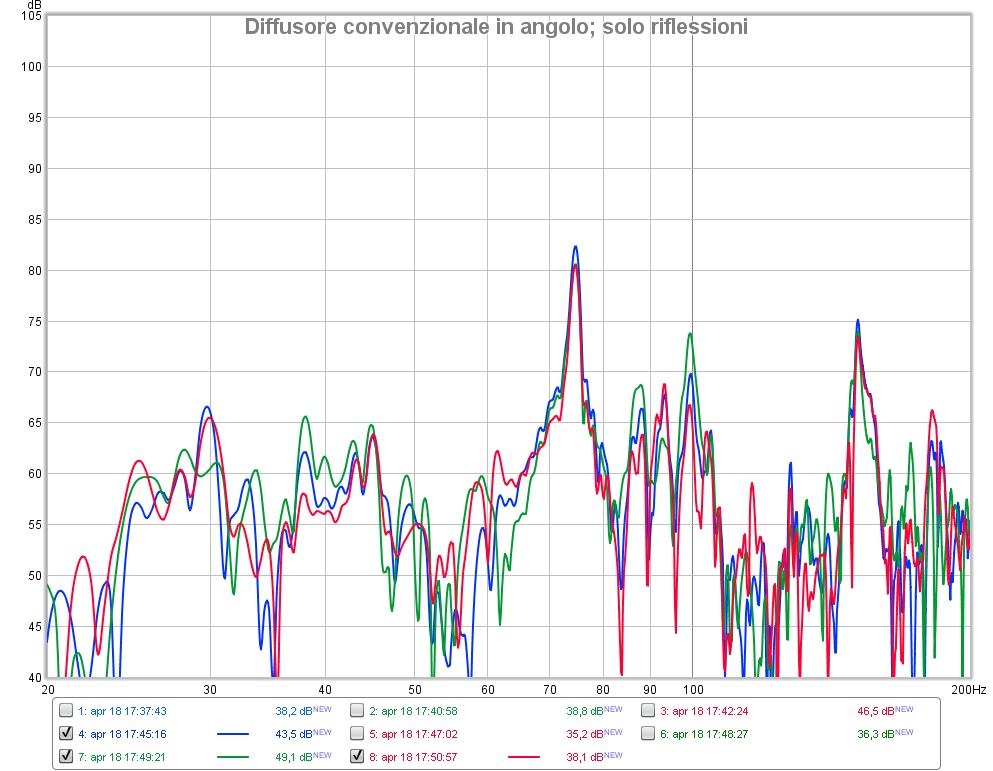

Ed ecco quel che rimane DOPO MEZZO SECONDO, dell'emissione del nostro diffusore convenzionale collocato nello spigolo, ad un metro da terra.
ORRIBILE... vero...?
La risonanza a 75 Hz è decaduta di appena una ventina di deciBel (dopo mezzo secondo !!!) per cui è perfettamente udibile, anche perché intorno a lei è rimasto ben poco, oltre qualche risonanza a frequenze superiori...!
E questo è il risultato migliore che si possa ottenere con quel diffusore in quell'ambiente...!
Infatti, allontanandosi dallo spigolo, le risonanze tra 85 e 110 Hz praticamente scompaiono, come pure gran parte dell'energia sotto 50-60 Hz, mentre la risonanza a 75 Hz resta dominante ed incombe su tutti gli ascolti, colorando qualsiasi tipo di segnale musicale.

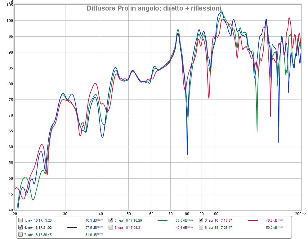

Il prossimo grafico, qui sotto, mostra la risposta in tre diverse posizioni nello stesso ambiente di cui alle due misure precedenti (4,5x5,5x3,4 m.), ma questa volta con un economicissimo diffusore Pro (le Fun Generation PL-110, da 59Euro l'una).
Rispetto ai diffusori precedenti, che erano a sospensione pneumatica (con il condotto reflex ben occluso...), questi sono nettamente più efficienti sopra 100 Hz., ma se si osserva la risposta in basso sino a 30 Hz si vede bene che la differenza rispetto ai precedenti è davvero minima.
Abbiamo appena imparato un lezione utilissima: la collocazione "quasi in angolo" (in uno spigolo) aiuta anche i peggiori diffusori a tirar fuori quelle basse frequenze che, magari aggiungendo un pizzico di equalizzazione, permettono di mettere insieme un impiantino niente male pur spendendo davvero due spicci (!!!).
Ma attenzione a non entusiasmarsi troppo... aspettate il prossimo post !

Ecco però quello che accade dopo mezzo secondo, con i due diffusori Pro economicissimi...
Come previsto, la perfida risonanza a 75 Hz. devasta l'ascolto anche in questo caso... Però...
Fate bene attenzione a quel che accade tra 85 e 130 Hz...! Questa volta c'è più energia e le risonanze sono fitte ed in un certo senso più accettabili (peccato per quel buco nella risposta intorno a 150 Hz !).
