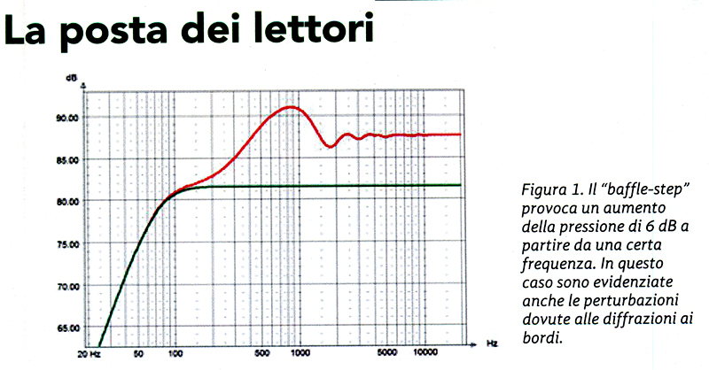

Primo ritaglio, tratto dal numero di Audioreview attualmente in edicola, il n.436...
Ed ecco la figura che illustra...
Come potete leggere, Montanucci dimostra di conoscere bene l'esistenza del "gradino" di SEI DECIBEL tra i livelli emessi dal diffusore in cmpo sferico ed emisferico, a parità di risultato della misura in campo ravvicinato (=nearfield).
