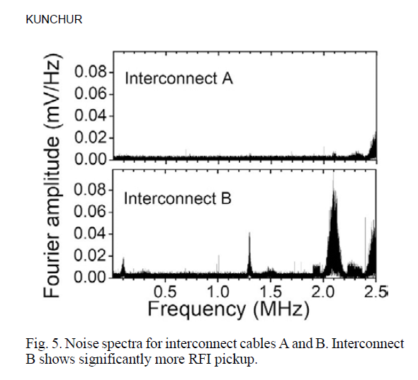

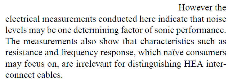

#1 Messaggio da F.Calabrese » lunedì 6 dicembre 2021, 21:26
Siete bene seduti...?
Beh... cliccando sulle novità AES ho trovato uno studio del (famigerato) Milind Kunchur, le conclusioni del quale sostengono -con tanto di statistiche sperimentali- che cavi diversi possono produrre impressioni diverse all'ascolto.
Niente di magico, però: la spiegazione è quella che io vi ho dato da anni. Per Kunchur si tratterebbe della captazione di radiofrequenze...
Consentitemi però di rileggere con maggiore attenzione il testo completo del suo studio, perché personalmente nutro una sana diffidenza nei confronti di uno studioso che già una volta è arrivato a conclusioni sballatissime per aver sbagliato un passaggio nel percorso sperimentale.
Comunque qui di seguito vi posto l'abstract dello studio, pubblicato nel 2021. Nei post successivi potrete leggere le conclusioni...

Ed ecco le conclusioni...
Re: L'AES sdogana il "suono dei cavi"
#3 Messaggio da F.Calabrese » lunedì 6 dicembre 2021, 21:26
E qui sotto potete vedere la differenza tra gli spettri captati dai due tipi diversi di cavi a confronto...
