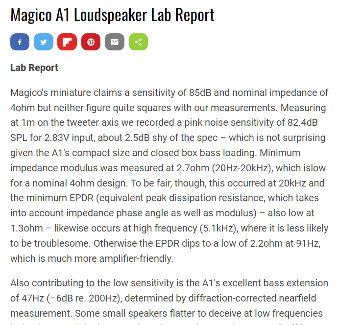

Questa mattina, per puro caso, mi sono imbattuto in un Link che è poco definire interessantissimo.
Si tratta della prova dei diffusori Accordo di Serblin pubblicata sul Sito della celebre testata Hi-Fi News.
Qui immediatamente sotto vi posto una schermata con i risultati delle misure: vediamo se anche voi avrete un sobbalzo nel leggerle.
Partiamo dalla prima riga, che spiega come HiFI-New non sbaglia affatto nel fare le misure in campo ravvicinato, in quanto tiene conto delle dimensioni del pannello frontale, perlomeno quando è possibile. Questo fa una differenza enorme rispetto alla pratica erronea delle nostre riviste.
Segue un'altra dimostrazione di grande intelligenza e cultura: la misura della sensibilità del diffusore eseguita in tre modi, di cui l'ultimo è con normale materiale musicale... (notate come il valore che ne vien fuori sia inferiore... come è appunto nella realtà, specie quando il diffusore ha una risposta tagliata in basso).
Infine ecco a voi la vera frequenza di taglio inferiore (62 Hz), nonostante la bassissima efficienza del diffusore.
Ora fate bene attenzione: questi valori (efficienza e taglio in basso) non costituiscono affatto un'eccezione dovuta ad un progetto sbagliato: SONO LA REGOLA per TUTTI i diffusori di cubatura simile !!!
C'è di che riflettere sulla reale portata dell'errore compiuto per anni -e forse ancora oggi- dalle riviste italiane... https://www.hifi-forumlibero.it/phpBB3/ ... f=6&t=9305

Notate anche i commenti di HiFi-News sulle Magico A1; nelle ultime righe si spiega di aver tenuto conto della diffrazione, nelle misure in campo ravvicinato...!!!

Ciao Fabrizio, potresti spiegarci come vengono effettuate le tre misure?misura della sensibilità del diffusore eseguita in tre modi, di cui l'ultimo è con normale materiale musicale...
Re: Hi-Fi News NON sbaglia le misure (!)
Purtroppo il sito di Hifi-News è assai povero di spiegazioni generali, tanto più che in precedenza le tre misure venivano effettuate ancora diversamente.
Io deduco che utilizzano tre diversi segnali di prova, di cui il secondo potrebbe essere Rumore Rosa ponderato IEC ed il terzo un brano musicale ad ampio spettro. Ma queste sono solo supposizioni.
