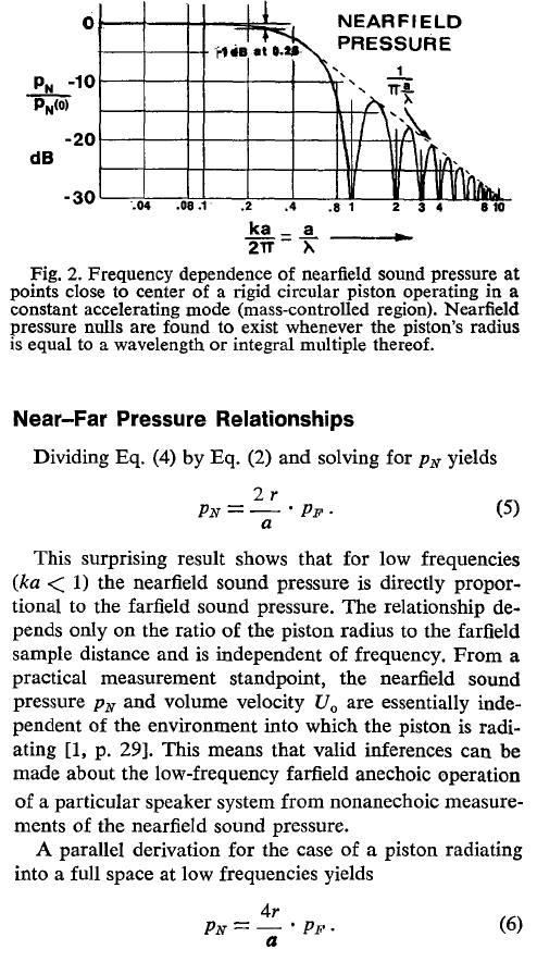

Fate attenzione: il livello effettivamente rilevato dal microfono è assai più alto rispetto a quello che vedete nel grafico. Io l'ho attenuato del numero esatto di deciBel indicati dalla formula (in alto) riportata nell'articolo di Don Keele che introdusse questa interessante tecnica di misura.
Osservando la curva blu (nearfield) vi sarete accorti del fatto che la validità di questa è limitata alle frequenze più basse, perché (in questo caso) sopra 400 Hz compaiono artefatti che la rendono inutilizzabile.
Attenti al deliberato errore: ho volutamente impiegato la formula in alto, che va applicata per le misure in campo emisferico, e non quella in basso, più consona alla collocazione su stand del nostro diffusore e che ci avrebbe dato una curva esattamente 6 (sei) dB più bassa.

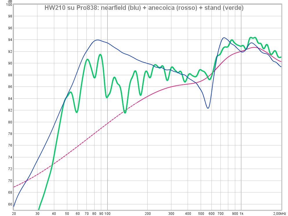

A questo punto non ci resta che sovrapporre le due curve "misurate alla maniera delle riviste" con quella ricavata dalla media tra tre misure a 70-100-140 cm. dal woofer. Questa curva -importantissima- la vediamo al centro, in verde...
1W 1m anec+near+AVGstand2.jpg (146.8 KiB) Visto 15640 volte
E qui -se osservate con attenzione- vi accorgerete che aveva ben ragione Keele ad indicare una seconda formula per la correzione del risultato, che tenesse conto del fatto che alle frequenze più basse il nostro piccolo diffusore emette in tutte le direzioni E NON CERTO SU UN EMISPAZIO...! Dunque le riviste che applicano la prima formula SBAGLIANO in tutti i casi in cui ad essere soggetto alle misure è un diffusore da stand o un tower di quelli i cui woofers sono alti rispetto al pavimento.
Mi fermo e blocco il thread, per darvi tempo per riflettere sull'importanza di un ERRORE che AVVANTAGGIA DUE CATEGORIE DI DIFFUSORI che -guardate che caso- sono proprio quelle più diffuse...
