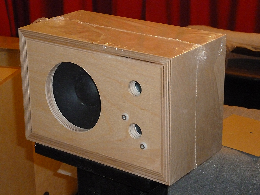

A questo punto ho atteso che ci fossero almeno un paio di richieste e mi sono messo al lavoro, tra Autocad e simulazioni, fino a tirar fuori il diffusore che vedete nella foto qui sotto... (le dimensioni sono quelle delle Rogers LS 3/5a: cm. 30 x 20 x 16 (H-L-P). Scusate il cellophane di protezione, adottato dalla falegnameria.
Rogers by FC2.jpg (462.22 KiB) Visto 17334 volte
Due cose si notano al volo: il woofer NON è da 13 cm, ma più grande, vale a dire un 6,5"/17cm. ed è montato dall'interno, su un foro più piccolo del cono, esattamente nella vera tradizione BBC. Questo tipo di montaggio comporta due vantaggi, il primo dei quali è una migliore dispersione sull'incrocio, mentre il secondo è una delicata gobba sulla risposta all'estremo superiore, facilmente spianabile con il filtro passivo (guadagnando una maggiore impedenza vista dall'ampli ed una maggiore pendenza di filtraggio in alto).
La seconda (grandissima) differenza tra le "mie LS 3/5a" e le originali sta nella mia scelta di impiegare NON un tweeter a cupola, a radiazione diretta, bensì un nuovissimo driver da 1"/25mm., efficientissimo e quindi attenuato al punto di essere praticamente indistruttibile, oltre che -come vedrete- pochissimo distorcente. Scegliendo una frequenza di taglio molto alta si può ridurre la tromba ad un moncone spesso quanto il pannello frontale, beneficiandone con la stessa dispersione di una cupola da 25mm ed insieme con la minima distorsione da nonlinearità dell'aria che sia possibile cavar fuori da un driver di quel diametro.

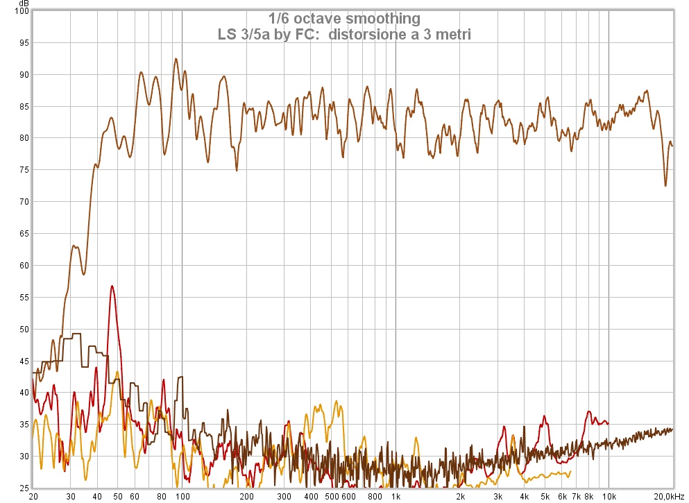

Ed ecco a voi la distorsione delle "mie LS 3/5a", misurata in ambiente, alla posizione d'ascolto, a due-tre metri dai satelliti e quasi cinque metri dal Sub. (per la cronaca, questa volta la regolazione del Delay del DCX-2496 si è rivelata veramente preziosa, vista la distanza relativa da compensare).
Prima ad 85 dB in media...
La curva in basso più scura è quella del rumore di fondo dell'ambiente e delle elettroniche; la seconda armonica è in rosso, la terza armonica in giallo.
LS3-5a dist 3m 85dB.jpg (190.55 KiB) Visto 17328 volte
GIA'... PROPRIO COSI'... LA DISTORSIONE ANNEGA NEL RUMORE...!!! (quello del microfono ECM-8000 impiegato per le misure di controllo, che andranno ripetute nei prossimi giorni con un B&K 4189).
Nel prossimo post alzeremo il livello di prova di dieci volte.

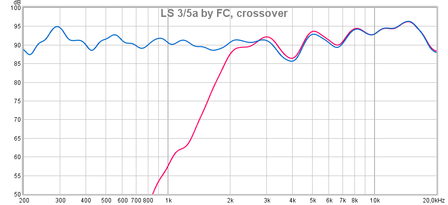

#8 Messaggio da F.Calabrese » domenica 11 dicembre 2022, 1:03
Toscanaccio ha scritto: ↑
sabato 10 dicembre 2022, 22:42
Dove sono le interferenze distruttive che "ci dovrebbero essere" .... dovute alla distanza dei centri di emissione tra i due altoparlanti ? Sono le ondulazioni (piccole) sopra i 4 khz ? 🤔
Bella osservazione, la tua... Però il taglio è molto più basso, come puoi vedere dal grafico della risposta del solo tweeter (in rosso, qui sotto), ed avviene ad una frequenza la cui lunghezza d'onda è maggiore rispetto alla distanza tra i centri di emissione di mid e tweeter.
Quindi nessuna meraviglia se all'incrocio non ci sono problemi...
