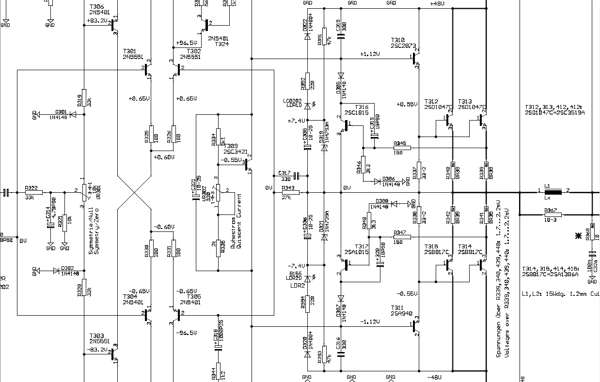

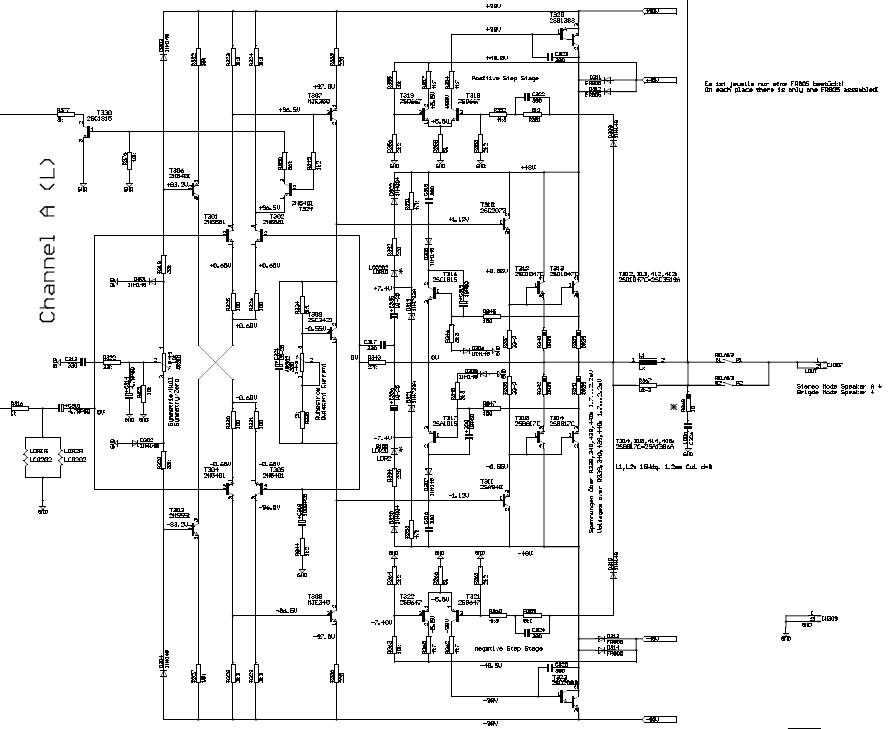

Ecco qui sotto lo schema completo del Thomann E800, che più sotto vedrete ingrandito, per maggiore chiarezza. Le spiegazioni nel prossimo post.
E-800 schema.jpg (246.14 KiB) Visto 5336 volte
Ed ecco -ingrandito- lo stadio di ingresso. Osservatelo con attenzione...
E-800 schema ingran.jpg (328.01 KiB) Visto 5336 volte
Notato nulla...? Beh... si tratta di uno stadio simmetrico, con valori relativamente elevati delle resistenze di emettitore (sia nei due differenziali contrapposti che nello stadio di amplificazione di tensione). Tenetevi forte perché nel prossimo post avrete grosse sorprese...

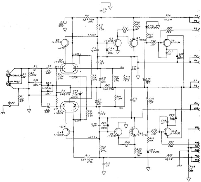

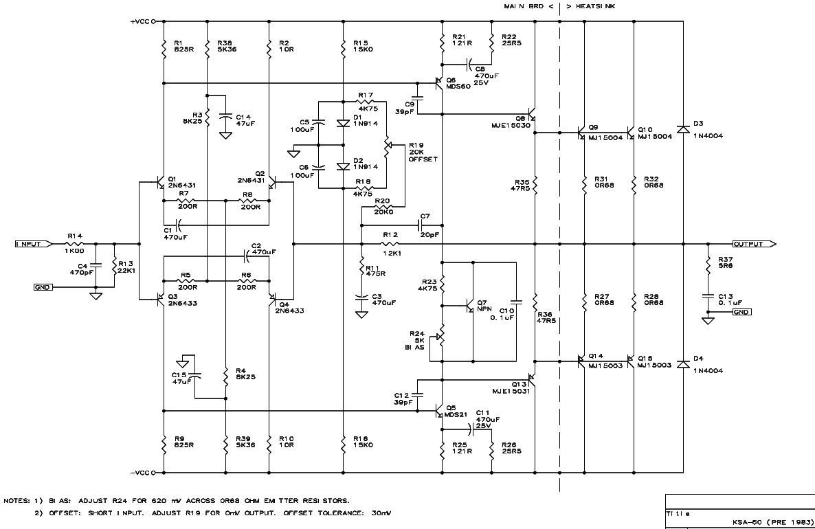

Ora proviamo a fare insieme un ragionamento quasi banale: "quali sono gli ampli che a vostro parere suonano evidentemente meglio della maggior parte degli altri che avete ascoltato...?"
Beh... a me vengono in mente due nomi: KRELL KSA-50 e SAE X-25A.
Bene... ora vi posterò prima lo schema del KSA-50 e poi quello dell'X-25A: fate bene attenzione a come sono gli stadi di ingresso...
Krell KSA50 pre83 SCH.png (26.63 KiB) Visto 5335 volte
SAE X25 inputST.jpg (181.4 KiB) Visto 5335 volte
Notato niente...? Beh... in entrambi i casi gli stadi di ingresso sono simmetrici, vale a dire realizzati con due differenziali contrapposti... (!!!) :o :shock: :o

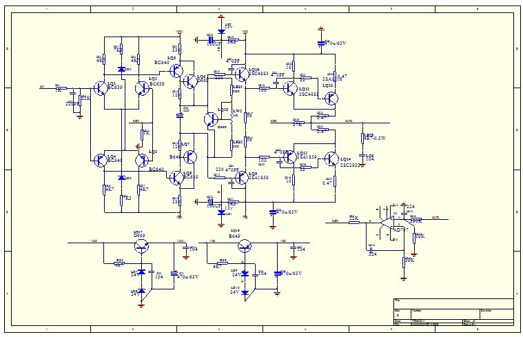

Ora esaminiamo gli stadi di ingresso di altri due finali di chiara fama (non per me, ci tengo a dirlo): il Bryston 4BE ed il Burmester 933 (schema non certissimo...).
Bryston-4BE sch.jpg (541.73 KiB) Visto 5335 volte
Forse Burmester 933 sch.jpg (222.56 KiB) Visto 5335 volte
In entrambi i casi ritroviamo lo stesso stadio di ingresso simmetrico del nostro amato Thomann E-800...

Quanto agli stadi di uscita... Beh il Thomann E-800 non può certo rivaleggiare con le prestazioni in termini di correnti massime di uscita dei SAE X-25A o dei Bryston 4BE, e nemmeno con l'assenza di incrocio del Krell KSA-50. Ed infatti qui abbiamo sempre scritto che NON era il caso di impiegarlo con diffusori dal carico basso e reattivo. Personalmente li impiego a ponte e con carichi di oltre venti ohm, in modo di far lavorare le due alimentazioni in modo simmetrico.
Però non dimentichiamo che il nostro E-800 utilizza transistor finali tutt'altro che banali: sono talmente veloci da avere un taglio a 20 MegaHertz...!!!

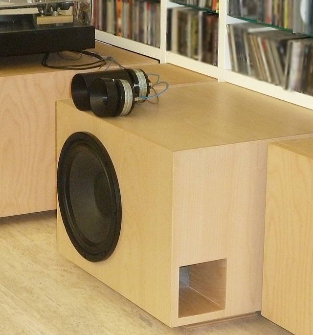

Nel caso del Due Vie, di cui qui sotto vedete la foto della seconda versione, abbiamo però tre finali Thomann E-800 (uno per ciascun diffusore più uno per il Sub), collegati a ponte e fatti lavorare su un carico superiore ai 10 ohm per ciascun canale.
Disponendo di un oscilloscopio digitale, vi farò vedere le potenze effettive sui singoli diffusori. Osservate bene l'accenno di clipping sul Sub (inaudibile) con una delle percussioni di Another Brick in The Wall dei Pink Floyd (subito dopo gli elicotteri). E leggete bene le tensioni, in basso (attenzione Picco/Picco è il doppio del valore di Picco !).
I conti li faremo nel prossimo post

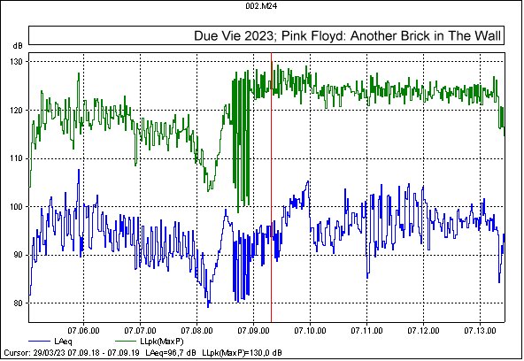

#9 Messaggio da F.Calabrese » domenica 19 marzo 2023, 17:38
Ecco il tracciato fonometrico del brano "Another Brick in The Wall" dei Pink Floyds, riprodotto dal sistema Due Vie (vers.2023) con i satelliti a tre metri ed il Sub a due metri dl punto di misura e di ascolto.
Due Vie The Wall.jpg (68.96 KiB) Visto 5324 volte
Abbiamo esattamente 130 dB a due-tre metri da tre diffusori che assorbono circa 1400 Watt totali di Picco (+31,5 dB ref. 1 Watt).
Quindi il rendimento è minore di 130 - 31,5 + 6 = 104,5 dB/1W/1m., compatibile con 100 dB/1W/1m più un rinforzo di 3-4 dB introdotto dall'ambiente.
E' chiaro che siamo ad oltre dieci volte il rendimento delle B&W 800D ed abbiamo un carico semplicemente favoloso per qualsiasi ampli, per cui non sarà assolutamente un caso se i nostri tre finali Thomann E-800 suoneranno magnificamente: nitidissimi nei brani di musica barocca e strapotenti con il Rock-Pop.
A questo punto sorge spontanea una domanda...
