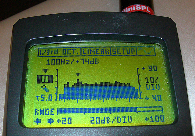

Ora veniamo ai numeri. Quando ero consulente di David Zard io misurai il Livello di Picco Lineare (non ponderato) in occasione del concerto dei Pink Floyd allo Stadio Flaminio. Ero in piedi accanto al fonico che missava ed ho rilevato 124 (centoventiquattro) deciBel di Picco Massimo... (con gli U2 misurai 132 dB).
A questo punto ho isolato uno dei primi transienti dopo gli elicotteri, nel brano "Another Brick in The Wall", appunto dei Pink Floyd, per poterlo riprodurre con l'ultimo impianto "Nessie" ormai in via di consegna, con il quale termina la cordata. Ecco qui sotto la forma d'onda del transiente, che contiene cassa, basso e piatti insieme...
Ed ecco lo spettro FFT del transiente, che conferma la presenza contemporanea di più strumenti. Un segnale perfetto per le nostre prove di dimensionamento.
A questo punto ho riprodotto questo transiente con il sistema Nessie, amplificato con tre finali Thomann E-800 a ponte, uno per il Sub ed uno per ciascuno dei due canali, destro e sinistro.
CON IL FONOMETRO HO MISURATO 122,8 DECIBEL di picco lineare, alla posizione d'ascolto a 2-3 metri dai diffusori. Il sub era lontano da qualsiasi parete ed il crossover DCX-2496 aveva il livello di ingresso regolato a -2 dB (meno due) (*). A questo livello non c'è distorsione e NON si accendono le spie rosse dei finali.

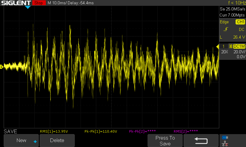

ORA FATE ATTENZIONE, perché vedrete due schermate di oscilloscopio digitale con le tensioni rilevate ai terminali di uscita degli ampli. In rosso-viola il canale Sub; in giallo il canale sinistro. Osservate con attenzione i valori delle tensioni calcolate dall'oscilloscopio, sul margine inferiore dello schermo.
E qui sotto, ingrandita, la sola uscita dell'ampli del canale sinistro...
Notate l'assenza di clipping sui satelliti ed il leggerissimo (impercettibile) clipping sul Subwoofer, che è stato motivo della scelta di limitare la prova a questi livelli. Nel prossimo post esamineremo i numeri.

Nel picco il Sub ha "divorato" la bellezza di 317 Volt picco-picco, cui corrispondono 1570 Watt su 8 ohm (e circa 630 Watt sui 20 ohm effettivi del diffusore).
Sempre nel picco, ogni Satellite di Nessie ha accettato ben 110,4 Volt picco-picco, cui corrispondono 190 Watt su 8 ohm. Poco se si tiene conto che ciascuno dei due trasduttori dei due satelliti è specificato per 240 watt AES...
QUINDI ABBIAMO UNA PRIMA AFFERMAZIONE: "SI PUO' FARE"...! Nel senso che un sistema di costo accettabile, come il Nessie, permette di ascoltare senza clipping e senza distorsione dovuta ai trasduttori (il woofer del Sub è specificato per 1000 watt continui).

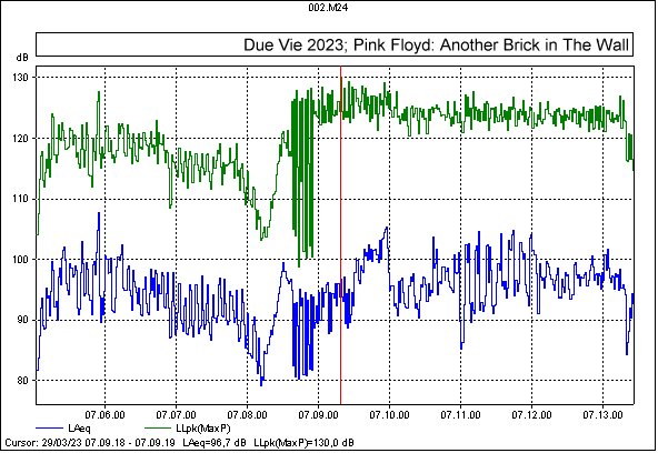

Un sistema più impegnativo, come il "Due Vie serio" (vedi foto qui sotto) permette livelli di Picco sei-sette deciBel superiori, a parità di amplificazione.
Ecco qui sotto la prova, vale dire il tracciato fonometrico del brano (Another Brick in The Wall) intero...

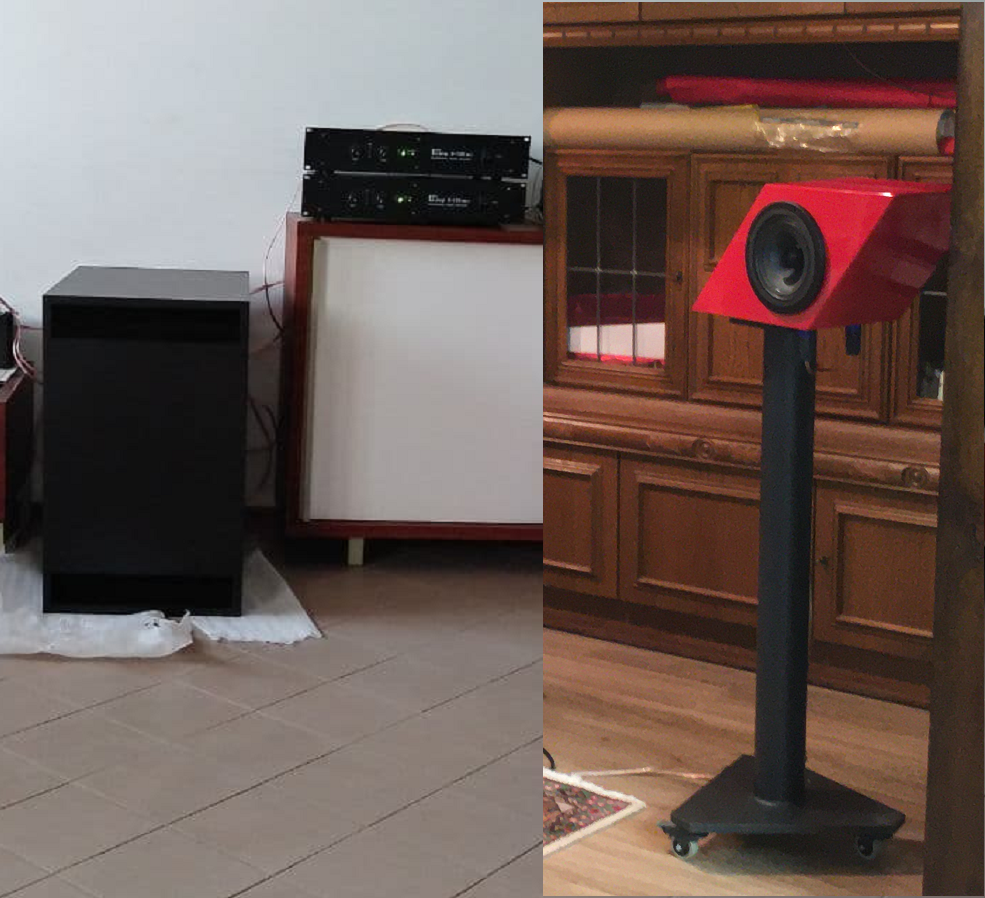

Questi due impianti, che abbiamo esaminato, risolvono entrambi il "problema delle tre pareti" mediante la collocazione del Sub vicino al punto di ascolto, resa possibile dal fatto che l'efficienza e la potenza di questi Sub sono tali da non necessitare del contributo delle pareti.

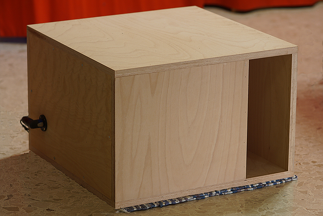

Una soluzione ancora superiore (ma sempre meno costosa di una coppia di B&W top di gamma) è quella nota come "Poliedro", formata da due satelliti con un rivoluzionario caricamento acustico che ha le dimensioni di un normale diffusore tower ma l'efficienza di una tromba... (vedi foto)
Questo impianto risolve non solo il "problema delle tre pareti", ma anche quello delle risonanze degli ambienti, grazie all'impiego di due Sub anch'essi dal caricamento rivoluzionario. Vedremo i grafici delle misure -che lo confermano- nel prossimo post. Per ora le foto dei diffusori.
Seguono due misure rivoluzionarie.
