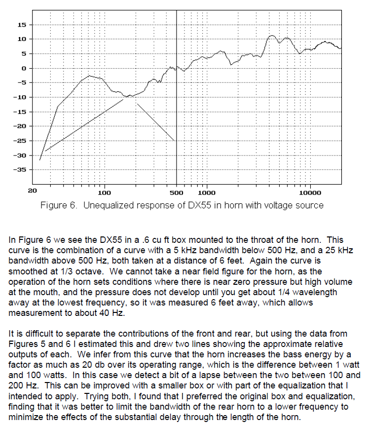

Immaginate di essere Nelson Pass e di avventurarvi nella costruzione di una gigantesca tromba, che (per scherzo...) chiamerete Kleinhorn. Alla fine del gioco vi accorgerete di un problema, ENORME... vale a dire del fatto che il ritardo tra le emissioni delle due facce del trasduttore arrivano all'ascoltatore con decine di millisecondi di differenza, creando un effetto di filtraggio a pettine. Che fate...? Ammettete di non averci pensato prima...?
NO... Nelson Pass svicola, misurando separatamente le due emissioni (cosa non semplice...), di fatto fuorviando i potenziali realizzatori di un simile bestione...
Kleinhon measures.png (113.35 KiB) Visto 8209 volte

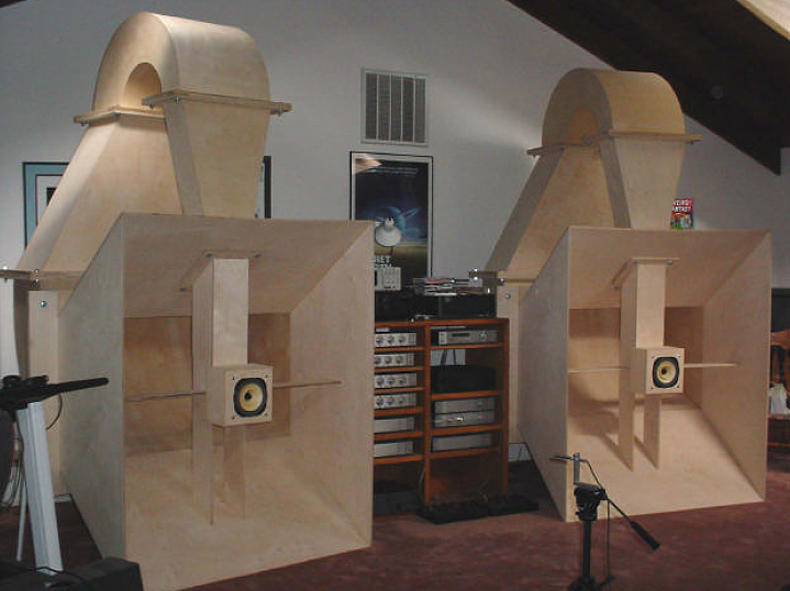

E queste sono le "creature"...

Per la cronaca, la VERA risposta avrebbe dovuto mostrare un andamento di questo tipo, ancorché ammorbidito dalla media in terzi di ottava.

Vorrei sapere come suona quell'oggetto????

E come vuoi che suoni...?
Pensa soltanto alle vibrazioni dei pannelli ed al ritardo tra le due emissioni, anteriore e posteriore...
Solo per ascoltatori fideisti e di bocca buona...

Ma voi un settore più irrazionale dell'audio hi-end, esoterico, super-top, suoni che voi umani ecc. ecc., lo conoscete?
Una tromba di quelle dimensioni, e se fatta bene pure di quel costo, per ascoltare un full range come quello? E' totalmente non-sense! Ma mettetici un sub, ca##0! Che funziona meglio pure sui transienti!

A me ricordano le Yamamura Dionisio che aveva il compianto Pepe...

Forse sono proprio loro...
