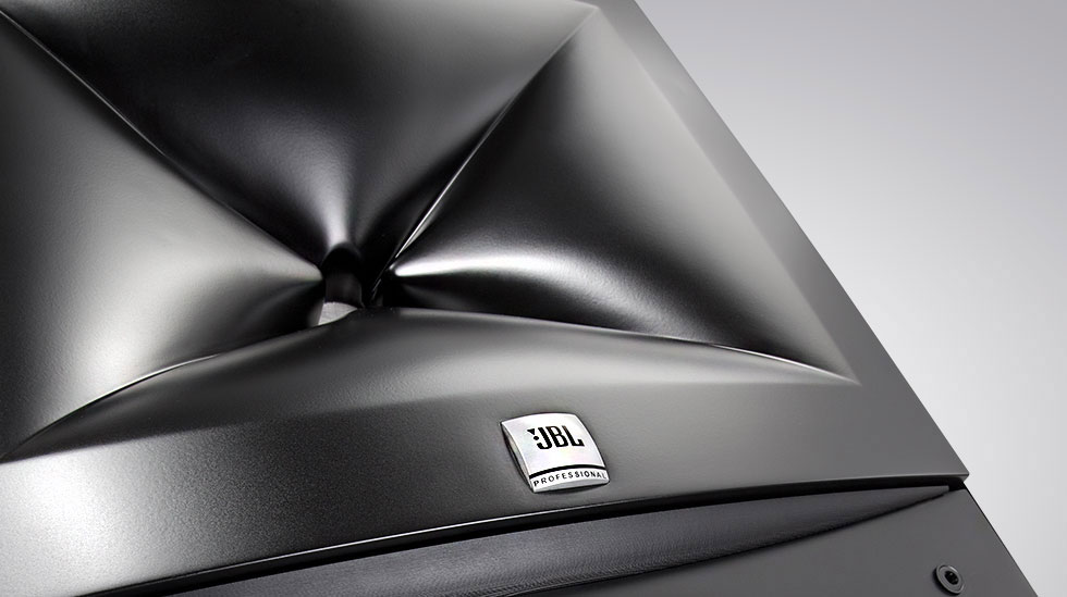

Oggi -2024- alcune aziende dell'Hi-Fi propongono trombe di seconda generazione, ma con esiti differenti... C'è infatti chi le sa usare, come la JBL nei suoi monitor (vedi immagine qui sotto) e chi invece, come la Klipsch, le impiega senza porre in essere le dovute accortezze a livello di progettazione dei driver e del filtro di crossover, per cui ottengono il risultato diametralmente opposto, vale a dire quello di AUMENTARE la distorsione, in gamma media... (vedi: https://www.hifi-forumlibero.it/phpBB3/ ... f=5&t=9011 )

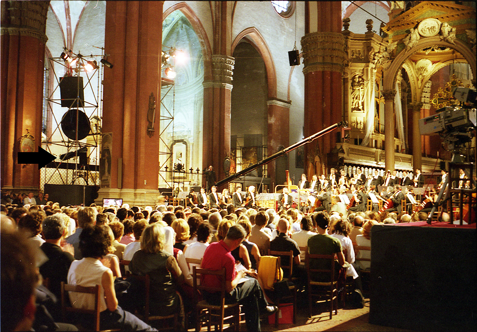

Ma una soluzione esiste: efficientissima (fino a 109 dB/1W/1m., tenendo conto della direttività) e compattissima. E' quella impiegata per la mia sonorizzazione dell'Orchestra Sinfonica della RAI nella Basilica di San Petronio, nel 2000, cioé 24 anni fa. Qui sotto la foto, con la freccia che indica i due dipoli per i bassi, talmente potenti da riprodurre un'orchestra 1:1 con appena due coni da 10"/25cm. per ciascuna delle sei sezioni... (!!!) Attenzione: la freccia è nera e si intravede (male) sul bordo sinistro della foto...
E qui sotto il commento di uno degli orchestrali su "come suonava"...
Se di quell'evento se ne fosse parlato, sulle riviste o sui forum (p.es. quello di VideoHiFi), forse qualche fortunato appassionato avrebbe in casa un sistema in grado di riprodurre le basse quasi come all'aperto, con una dinamica semplicemente leggendaria...
