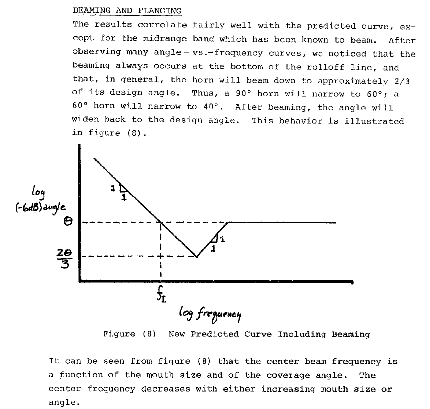

La nuova tromba ha però un grosso difetto: come tutte le radiali presenta un restringimento dell'angolo di irradiazione orizzontale nei pressi della frequenza di taglio inferiore. E questo colora le riflessioni, tendendo così a ridurre l'efficacia dell'Effetto Haas nell'attenuare percettivamente (di 9-10 dB) le riflessioni stesse. Vedremo che il nostro amico appassionato ha tenuto conto di questo problema, allontanando i diffusori da TUTTE le pareti...
Osservate con attenzione cosa accade dell'angolo di irradiazione di tutte le trombe radiali, al loro estremo inferiore di impiego:
Waist banding 2.png (83.47 KiB) Visto 6534 volte
Lo ripeto: è un problema di TUTTE le trombe radiali, ed è stato in gran parte risolto solo ricorrendo ad ampie flange aggiuntive, che però ne rendono proibitive le dimensioni (tant'è che se ne vedono solo sulle grandi trombe Pro degli anni '70). All'ascolto questo restringimento crea problemi nei nostri ambienti tipici -assai riflettenti- mentre ne crea di assai minori con gli arredi tradizionali giapponesi (il che spiega la popolarità delle trombe radiali dalle loro parti).

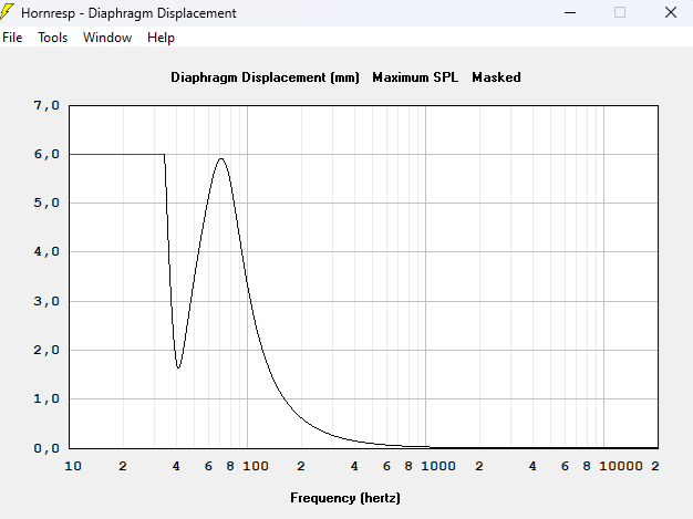

Ma quel che fa ancor più la differenza, tra i due impianti ed in gamma bassa, è il livello massimo di emissione, a parità di escursione del woofer.
Nei post che precedono avete visto il risultato delle Genuin FS-3: da 95 a 104 dB in gamma bassa, vale a dire sotto 2-300 Hz. (cioé dove la potenza serve...!). Ecco invece qui sotto i risultati di una simulazione approssimativa per i bassi di Nessie-2, che -lo anticipo- non hanno problemi a raggiungere dai circa 110 dB a ben 118 dB in gamma bassa profonda, con l'escursione che potete vedere nell'ultimo grafico in basso. Una superiorità schiacciante, che nessun "mi piace" o "non mi piace" può negare.
2Sub a tav MaxSpl 6mm.png (26.81 KiB) Visto 6517 volte
2Sub a tav EXC 17W.png (25.21 KiB) Visto 6517 volte
Il margine di vantaggio di Nessie-2 è in realtà superiore, perché la simulazione è quella di un sistema reflex, con UN solo minimo di escursione, mentre i Sub a doppia cavità di Nessie-2 hanno DUE bande di frequenze in cui il woofer è "bloccato" dalla risonanza (nel caso, quella della cavità e del condotto anteriori).
Non solo, ma il comportamento in sovraccarico dei rigidissimi woofer Pro di Nessie-2 non è nemmeno lontanamente paragonabile a quello del woofer delle Genuin FS-2 MK2, che ha sospensioni morbidissime e del tutto inefficaci nel "riportare indietro" il cono nel caso di un'escursione eccessiva.
Nel prossimo post troverete la conferma di quanto sopra.

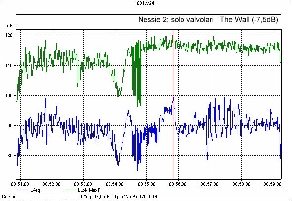

Ed ora ecco la conferma più seria ed inoppugnabile delle capacità dinamiche del sistema Nessie-2, alimentato -per la cronaca- con due finalini cinesi a valvole, di cui uno da 45 + 45 Watt e l'altro di 11 + 11 watt (ma il secondo finale -per il driver- è impiegato sempre a meno di un decimo della sua potenza massima).
Si tratta del tracciato fonometrico della prima prova di ascolto, con il solito brano finale: "Another Brick in The Wall" dei Pink Floyd, misurato ad oltre due metri di distanza dai diffusori ed in un salone da 250 metri cubi. Il picco massimo raggiunge i 120 dB, confermando i valori simulati (la potenza di Picco degli ampli è doppia, rispetto a quella misurata con segnali sinusoidali ed espressa in valore RMS).
Nessie2 Valv TheWall.jpg (98.1 KiB) Visto 6515 volte
Notate che i valori di Picco Lineare, rilevati ogni secondo (curva in alto, in verde) sono mediamente dai 20 ai 30 dB superiori rispetto ai valori integrati (Leq) a passi di un secondo (e ponderati con la curva "A": curva in basso, in blu): esattamente come accade quando il sistema NON satura "segando i picchi"... (come tristemente fa la massima parte degli impianti Hi-End).

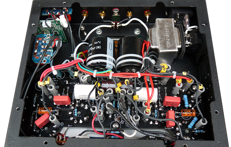

Tanto per fare il confronto, ecco l'interno del mio ampli per i driver + tromba: uno Yarland FV-34C costato circa 300 Euro diversi anni fa...
Fate attenzione a due particolari importanti: i condensatori elettrolitici sono solo due coppie: una per l'alimentazione (da ben 470 microFarad) e l'altra per il disaccoppiamento dei catodi delle EL-84 finali (che lavorano a tensioni bassissime). Per il resto sono tutti condensatori al policarbonato e polipropilene... (!)
Ritornate per un attimo al post precedente e guardate bene i condensatori del finale Allnic A-5000 DHT... e vedrete che un sorriso sarà inevitabile.
Yarland_fv34c interno.jpg (401.95 KiB) Visto 6249 volte
Per chi avesse il minimo dubbio, ecco un'altra foto dei condensatori di alimentazione del mio finalino Yarland FV-34C... 470uF... un valore che -come vedremo- è intollerabile quando si impiegano raddrizzatori a tubi, come nel caso dei finali Allnic A-5000 DHT. La spiegazione completa la troverete nel prossimo post.
Yarland_fv34c condens.jpg (375.16 KiB) Visto 6249 volte
