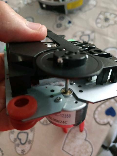

Dettaglio della parte superiore della meccanica CD.
Ho la sensazione che la rondella su cui poggia il CD sia troppo in giù rispetto al blocco lente...
Messaggi: 1819
Re: Aiuto Radio/CD Majestic AH 1254 AX
#14 Messaggio da doc elektro » domenica 9 agosto 2020, 20:24
è incastrata a pressione sul perno del motorino in cc ,ha preso una botta?
Prova a fare una sottile rondella di carta prima di spostare il piatto e vedere se è lì il problema

Ecco un ulteriore dettaglio dell'albero che collega motorino e piattello.
Se tiro leggermente in su il piattello si muove un pochino, credo sia sufficiente a risolvere il problema ma poi ritorna giù.
Come faccio a tenerlo su stabilmente? Esiste un modo di sollevarlo appena un pelino e farlo restare su anche quando inserendo un CD esercito pressione sul piattello?

Risolto! Un grosso grazie a Doc Electro per la sua pazienza

#17 Messaggio da doc elektro » lunedì 10 agosto 2020, 17:45
in teoria NON dovrebbe scendere incastrando un cd a meno che non sia troppo lasco,prendi la misura e mal che vada tagli un pezzo di tubetto di vetro per chimica e lo metti come distanziale. O al più un tondino di ottone.
Non usare plastica o gomma perchè farebbero molleggio,l'altezza deve essere rispettata al centesimo
