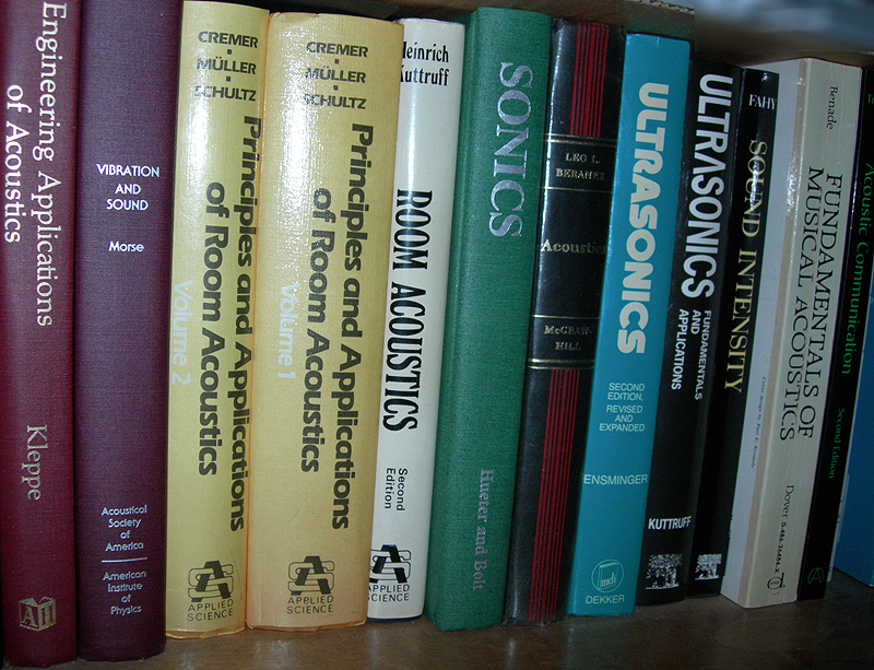

Qualche titolo di questi ultimi?[/quote]Paolo Eugeni ha scritto:... Molto, ma molto più indigesti, sebbene più moderni...
Come promesso, ecco qui (in 10 post) le foto delle copertine della mia libreria...
I primi tre a sinistra sono anche i più costosi (Barron, Long e Skuzdryk)
segue

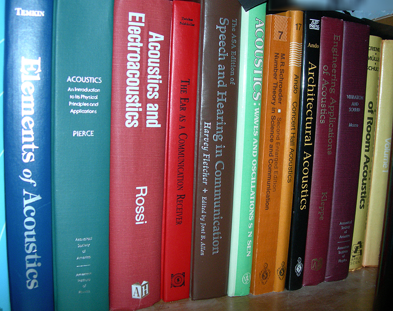

Re: Elenco di libri tecnici di acustica
N.2 di 10
segue
segue

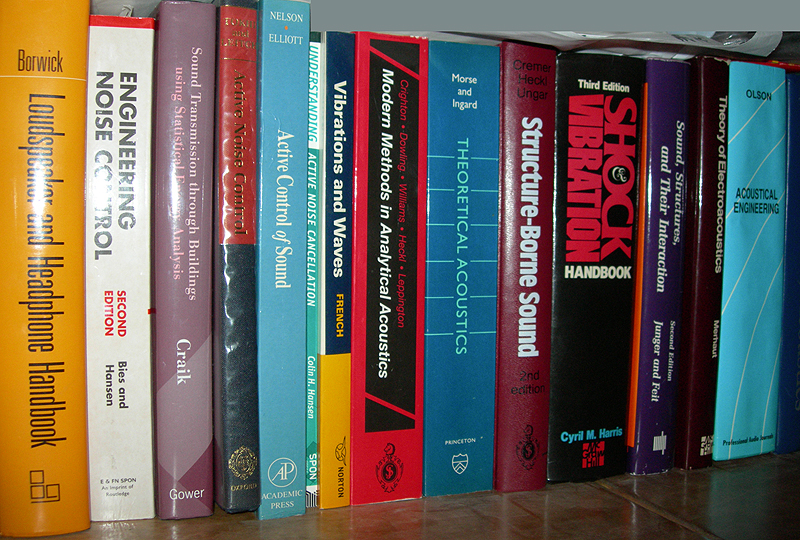

3 di 10
segue
segue
