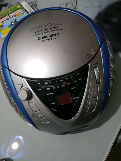

Buon pomeriggio, ho bisogno di aiuto per provare a riparare questa Radio - Lettore CD.
Il problema iniziale era sul lettore prima che provassi a sistemarlo facendo forse più danno (Sic!).
In sostanza durante la lettura di un brano era come se la lente ogni tanto perdesse il fuoco per un paio di secondi, riprendendo subito dopo la lettura della traccia dal punto esatto.
Non si trattava del difetto comune dei salti durante la lettura ma di un difetto diverso che ho provato a descrivere nel miglior modo possibile.
Ho aperto l'apparecchio e subito me ne sono pentito vedendo quanti cavi saldati e tesi ci fossero dentro e infatti mi si è dissaldato un cavetto rosso che sicuramente da un lato era collegato ad uno dei pin interni del connettore del cavo di alimentazione mentre non ho idea di dove fosse collegata l'altra estremità, forse sulla scheda logica principale ma non so esattamente dove...
Ad ogni modo, ho cercato di risolvere il problema di lettura ruotando leggermente il trimmer - l'unico accessibile senza smontare tutto - posto in corrispondenza del pick-up del lettore, e per la verità mi era sembrato, dopo diverse prove, di aver trovato la posizione adatta a risolvere il problema.
Non restava altro da fare che richiudere, ma dopo aver riassemblato le due parti dell'apparecchio ed aver stretto le viti il lettore non riesce più a leggere nulla. Credo si sia spostato il blocco lente ed il CD sfrega contro le pareti del case fermando dopo un po' la sua corsa. Senza CD, tenendo premuto lo switch che di trova all'interno del lettore simulando la chiusura dello sportellino vedo che il pick up si muove e che l'albero dove si inserisce il CD gira senza problemi, quindi credo vada rimesso in asse anche se non riesco a capire come e ancora di più come possa essere accaduto semplicemente richiudendo le due parti dell'apparecchio. Ribadisco che prima di richiudere funzionava senza problemi.
Chi mi può aiutare?
Davvero non capisco cosa possa essere accaduto...

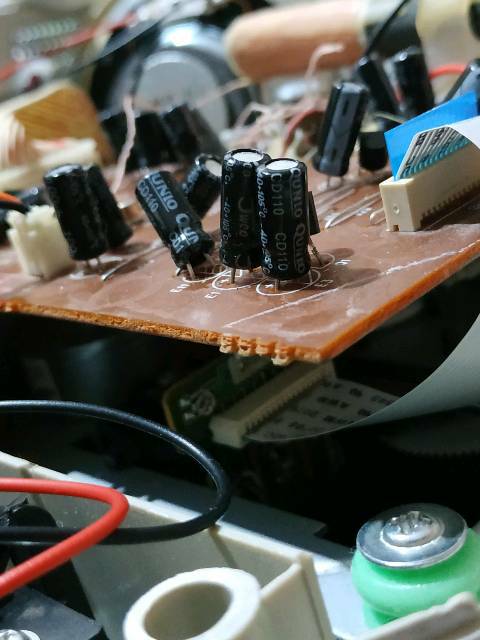

Qui ho appoggiato una delle due estremità del filo rosso sul pin da dove si è dissaldato.

non è che per caso hai pizzicato uno dei gommini (dovrebbero essere 3) su cui appoggia la meccanica disco? Non vedo ma non dovrebbe esserci una meccanica con il motorino e la torretta di lettura? Questa meccanica appoggia sui 3 gommini verde azzurrognoli o sbaglio?

La meccanica del lettore CD poggia su 4 gommini (sono sotto la pcb) serrati da altrettanti viti.
Non so come avrei potuto toccarli.
In ogni caso l'ho smontata e rimontata, purtroppo ogni volta che tocco qualcosa si dissalda un filo.
Per accedere alla meccanica CD ho dovuto smontare la scheda logica principale e nel farlo si è dissaldato un filo.
Almeno questa volta mi sono accorto da dove...
Appena possibile mi armo di saldatore, sistemo questo filo e vediamo se magicamente il CD non sfrega più contro le pareti.
Se ti può essere utile ti posso inviare foto di dettaglio con whatsapp se mi dai il tuo numero.
