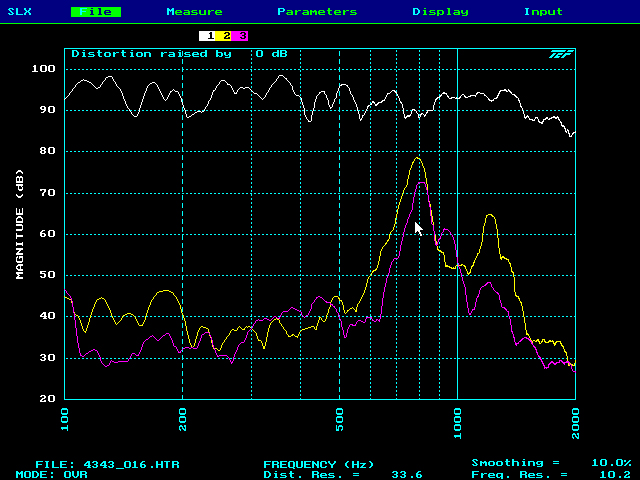

Voi tutti sapete bene che le sospensioni in foam dei woofer HiFi si deteriorano dopo pochissimi anni.
C'è chi crede che si possano ribordare, ma pochi o nessuno (oltre me) hanno mai misurato la distorsione dei woofer ribordati, che spesso è altissima (vedi avanti).

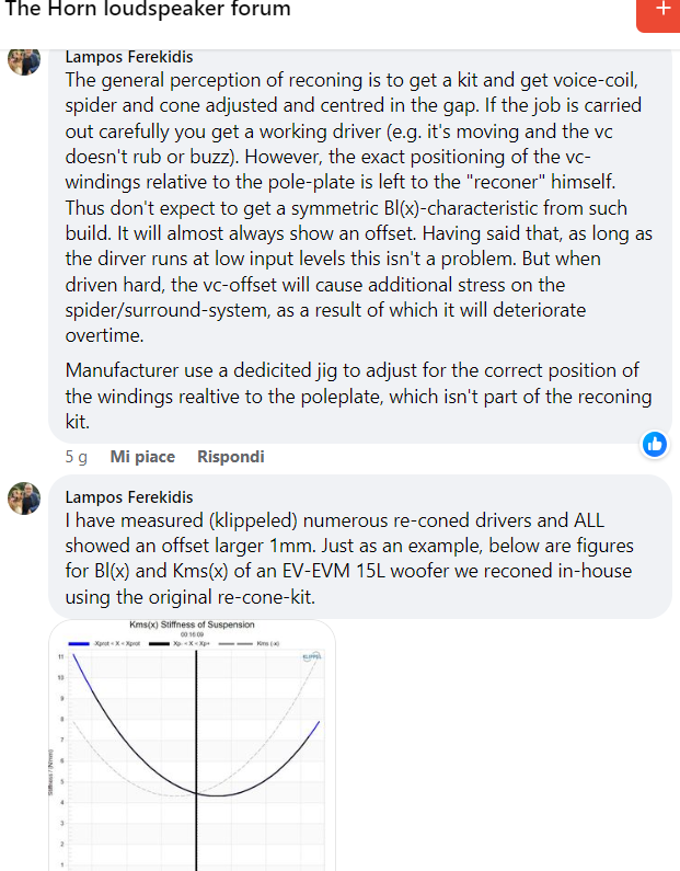

Un grande esperto ed autore di articoli sul Journal of AES, come Lampos Ferekides, ha fatto notare che ribordando si perde praticamente sempre il centraggio verticale della bobina rispetto al traferro, di fatto alterando completamente il "tipo di suono" del woofer. Leggete voi stessi:
Molti di voi ricorderanno il mio grafico della misura di distorsione del woofer ribordato (perfetto a vedersi...) di una JBL 4343, che raggiungeva il 30 per cento di distorsione a certe frequenze... Eccolo di nuovo qui sotto... a conferma della mia supposizione che la ribordatura comporti l'ablazione di parte del perimetro esterno del cono, che però è una parte fondamentale sia per la risposta in gamma media che per la distorsione. Difetti sicuramente udibili, da ascoltatori esperti.
Una prima riflessione: se avete diffusori ribordati, vi conviene disfarvene prima possibile... vale a dire prima che tra gli appassionati si diffonda la conoscenza dei difetti e della inadeguatezza di questo tipo di riparazioni...

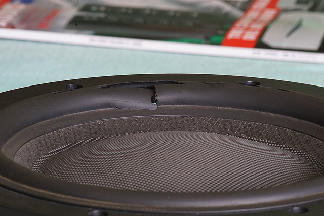

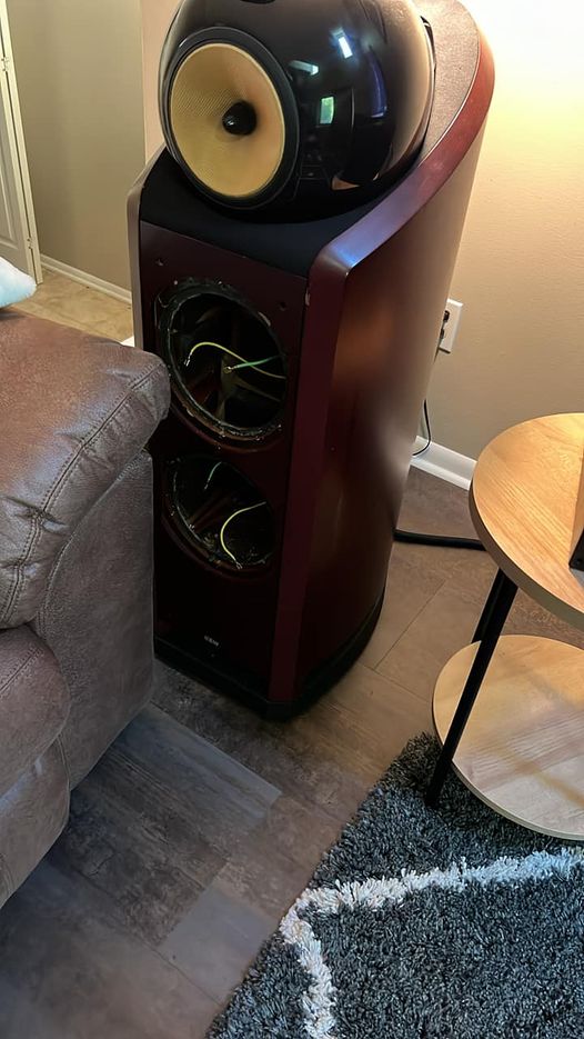

C'è poi la questione delle sospensioni in gomma, che alcuni ingenuamente credono eterne. NON E' VERO...!!!
Qui sotto potete rivedere la foto di un woofer delle B&W 800D che mi venne donato nel 2009 e che ho fotografato dopo 8 anni di accurata conservazione in salotto, sempre all'ombra e ben aerato. Una conservazione ottimale... eppure...!!! Il woofer è a disposizione dei dubbiosi, ancor oggi, ovviamente ancor più degradato, ma già inutilizzabile anni fa.
Leggendo qui e là è facile trovare casi simili...
La cosa a cui pochi pensano è che ribordare un cono con la sospensione in gomma è decisamente più difficile, rispetto al caso delle sospensioni in foam. Il motivo è semplice: la sospensione in gomma resta aderente al cono e -qualora degradata- va eliminata operando sul bordo del cono con un taglierino affilatissimo... che inevitabilmente porterà con se parte del bordo del cono... ed il cono non suonerà MAI PIU' come prima.

Ma poi che significa che il Sig. Lampos ha rilevato 1 mm di offset nel centraggio della bobina? A parte che l'EVM15 non ha, a mia memoria , quel gap nel traferro, però a me fa pensare questa sua affermazione. Scritta come si legge, sembra che lui abbia preso un Woofer EV, l'ha riconato, l'ha misurato e ha rilevato questa differenza rispetto ad un WF mai ricostruito. Quindi accortosi della differenza, dopo le misure, che ha fatto? Ha fatto una indagine sulle cause, quindi distruggendo il WF riconato, per misurare l'offset della bobina nel traferro, e ha rilevato la mancata centratura? Questo potrebbe anche far sospettare che magari il lavoro da lui effettuato non fosse stato eseguito perfettamente...
A me francamente non sembra difficilissimo rifare la centratura, magari si puo' pensare che serve tempo e pazienza, cosa che non tutti hanno, però non è una tecnologia non alla portata delle abilità e conoscenze di un buon laboratorio, che se è professionale alla fine del lavoro eseguirà un ciclo di misure confermando o meno la riuscita della ricostruzione.
Ovvio che peppino in pensione magari con una sospensione in foam su un cono in carta non è detto che sia in grado di lavorare come quelli di Audioconika... Sono scelte...
