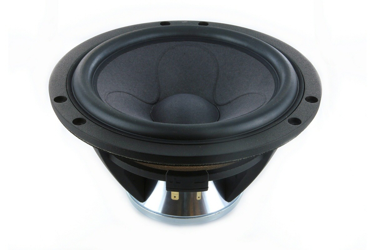

e guardate che meraviglia montano le Qln (ma in un modello superiore):
bello, vero? Ma se volete potete averlo anche voi, questa foto è dal catalogo Scan-Speak:
In realtà i danesi sono gente seria, se gli chiedete il mid-wf delle Puppy vi guardagno sdegnati e vi dovete accontentare di quello in foto, che ha un normale magnete in ferrite. Ma se siete un'azienda e vi serve una fornitura non avranno molte difficoltà a fornirvelo con magnete in alnico: li usano già nella loro serie top.
Come non avranno difficoltà a farvi il mid-wf da 7 pollici con la membrana in kevlar al posto di quella in carta del modello di normale produzione, con tutta probabilità pure tra i più economici, ed ecco sistemata la Qln model 3. Per la Prestige 5 ci va un Illuminator con la membrana custom, uno normale e siamo a posto.
Sia Qln che Wilson sostengono di fornirsi da un produttore di eccezionale qualità e di avere tecnologie "proprietarie" esclusive frutto del loro ingegno e decenni di lavoro. Io mi limiterei ad affermare che entrambi comperano gli altoparlanti da rinomato e prestigioso produttore.
Funziona così: se comperate al dettaglio sfogliate il catalogo e ovviamente non possono fare mille modelli, quindi se volete l'alnico comperate la serie top corredata da bobina ellittica; se vi piace il magnete areodinamico in neodimio comperate gli Illuminator che hanno il cono metallico; se vi piacciono le membrane tagliuzzate e reincollate eccovi la serie Reveletor che però usa normale ferrite.
Ma se vi servono lotti sufficientemente grandi passate al reparto Lego, dove potete combinare i mattoncini come meglio volete. Vi piace il reveletor ma volete un magnete migliore? Metteteci l'alnico, che problema c'è? Ecco fatto l'altoparlante esclusivo, frutto di anni e anni di studi e ascolti. Così all'ufficio marketing hanno qualcosa da scrivere.
Non c’è bisogno di alcuna richiesta, quello è un wf standard Snaspeak, anche se oggi fuori produzione:
https://www.scan-speak.dk/datasheet/arc ... 546-00.pdf
http://www.wilaudio.com/it/midwoofer/86 ... 46-01.html

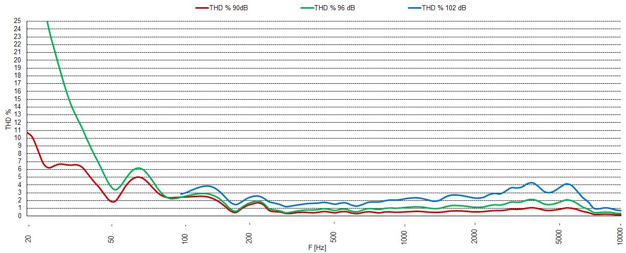

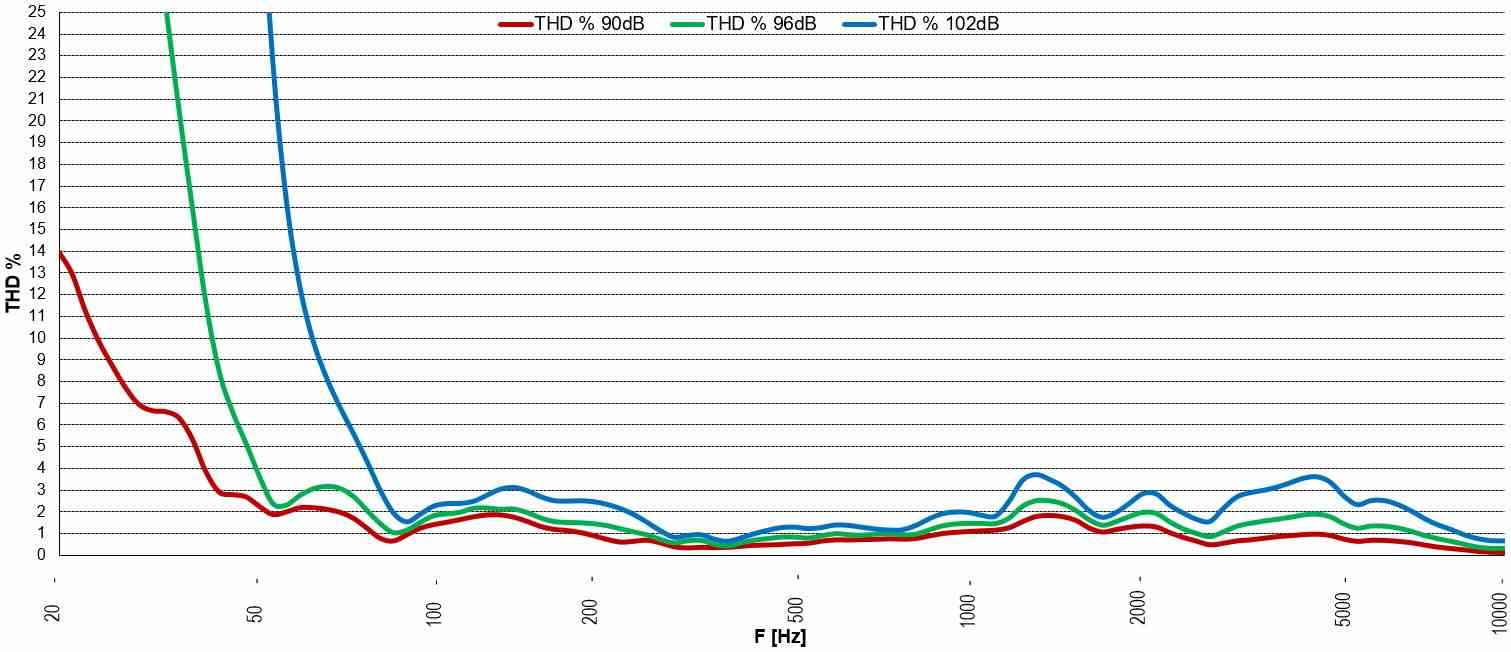

DiBirama è un sito e-commerce rivolto agli autocostruttori che ha la simpatica abitudine di misurare gli altoparlanti proposti. Valutate voi l'affidabilità, ma un'idea delle prestazioni base ce la possiamo fare.
Ecco la distorsione di un bello scanspeak
L'andamento sotto I 100Hz la dice lunga sulla possibilità di farci un diffusore di riferimento a gamma intera.
Questo è uno scanspeak molto di lusso
Pare meglio ma purtroppo sotto i 100Hz manca la misura a 102dB. Non è che 96dB siano un livello impressionante e comunque il disastro se provate a scendere nei bassi profondi è lì da vedere.

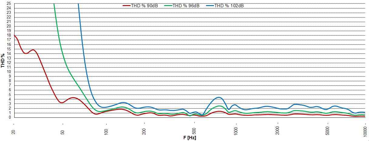

Per confronto ecco un Ciare, neppure costoso
Non sfigura, che dite? Ma in tutti i casi quella ripida salita della distorsione scendendo in basso vi dice che quando serve escursione l'altoparlante distorce, e nel distorsore ci entra l'intera banda riprodotta.
È uno dei limiti del 2 vie. Con questo tipo di altoparlanti vi ritrovate ben altri problemi che la scelta del piedino più o meno smorzato. Almeno se ascoltate musica con delle basse e non a livello di sottofondo.

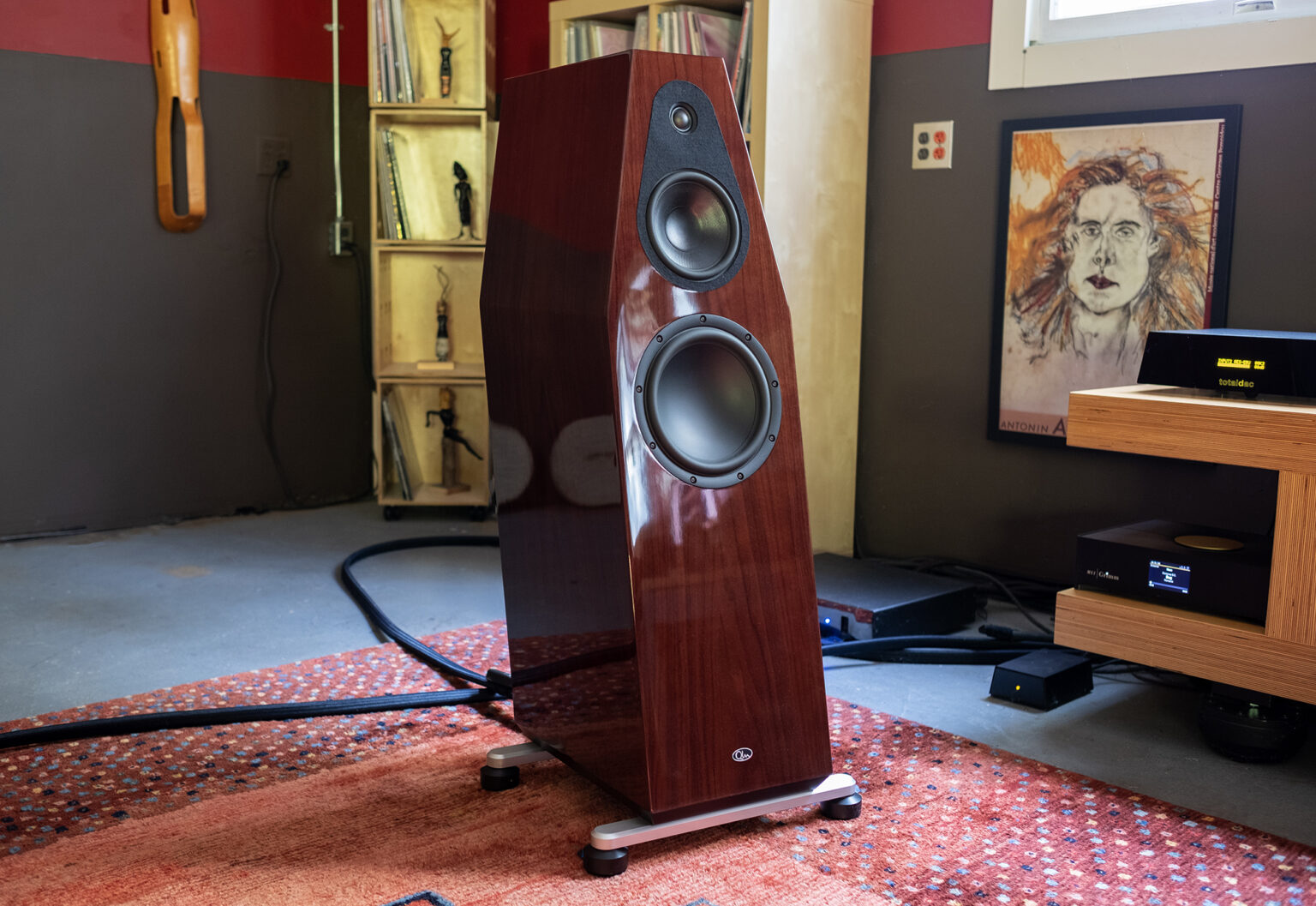

Volessimo proprio che la voce della cantante rimanga suadente anche quando lavora pure il bassista, la soluzione c'è ed è ovvia: ci serve un bel tre vie.
Quindi com'è fatto il modello superiore di Qnl? Un bel due vie e mezza. Ma che spilorci, metteteci l'ultimo 0,5!
In realtà un senso c'è: abbiamo a disposizione un secondo mid-wf, ma disgraziatamente è piccolo come l'altro. Se lasciamo il primo a gamma intera e gli mettiamo in soccorso sui bassi quello aggiuntivo guadagniamo 6dB di dinamica. Non rimarremo a bocca aperta ma molto meglio di niente. Disgraziatamente il bassista i
continua a importunare la cantante e di ascoltare un'orchestra a volume realistico non se ne parla.
Paradossalmente non è un difetto: alzando il volume la cassa tenderà a "gridare" per via della distorsione, l'utente tipico penserà di ascoltare a un volume spropositato e abbasserà prima di fare danni.
Se facessimo un tre vie la sensazione sarebbe quella di volume non così alto, accompagnato dalla chiara sensazione che il woofer è abbondantemente alla frutta. Dubito che un simile diffusore avrebbe successo.

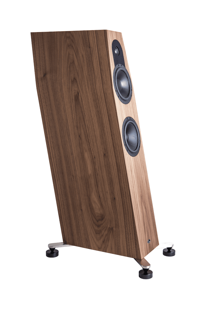

Vediamo l'idea di Qnl in fatto di mezze vie
La versione ultra figa della precedente. Il mobile è ben più complicato perché sbilenco al fine di allineare l'emissione del TW a quella del mid (pace se il wf finisce in anticipo sul mid-wf) e gli altoparlanti sono di ben altro pregio.
Questo va ricosciuto, anche se non è che ci si possa aspettare miracoli, più ragionevolmente qualche miglioramento.
C'è un ma, e non è un piccolo ma: costerebbe di listino 18mila e 500 euro.
Il condizionale è d'obbligo, però siamo fuori da qualunque logica tecnica.
Se si vendono casse simili c'è una sola spiegazione: le supercazzole hanno già conquistato il mondo!

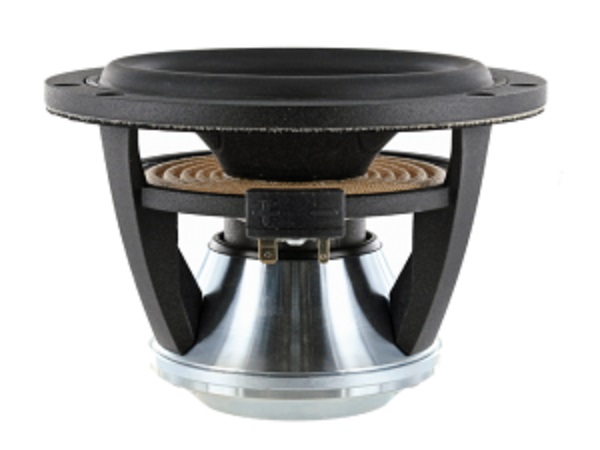

Tre vie con un vero wf per buoni motivi, come abbiamo visto. Non che in Qnl non lo sappiano, serve mica che glielo spieghiamo noi:
When tasked with expanding the Qln portfolio with a statement level speaker, Mats Andersen concluded there was only one meaningful direction to take. Separate the mid and lower frequency range into two parts. To accomplish this, we developed a new dedicated 7” Kevlar midrange and a 9” woofer to form a true 3-way loudspeaker system
Mr. Andersen e' d'accordo con noi!
Scegliendo un 9" mostrano ancora di avere il braccino corto, delle loro vanterie in fatto di sviluppo dei driver abbiamo imparato a diffidare, ma almeno è un tre vie.

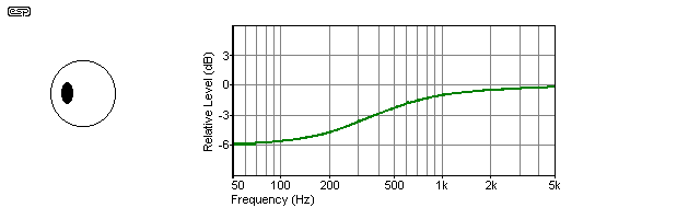

Ma certo, il campanello d'allarme ha un nome preciso: si chiama baffle step.
Cioè quel fenomeno per cui quando le dimensioni del frontale iniziano a essere comparabili con la lunghezza d'onda emessa, il livello ottenuto aumenta in virtù del miglior carico acustico e dell'emissione che si riduce progressivamente ad un semispazio.
L'andamento teorico sarebbe questo:
Il frontale vi regala ben 6dB di livello salendo in frequenza. La transizione sarà spostata in alto per frontali stretti, si sposterà in basso per frontali grandi.
Per frontali grandissimi? Vi godete il baffle step anche sulle bassissime! Magnifico, perché 6dB in omaggio sulla gamma più impegnativa per l'emissione di un altparlante sono davvero manna dal cielo.
Siccome difficilmente adotterete un frontale 6m X 7m, come fa scanspeak quando misura le sue creature, se fate una tower avete un solo modo per aggiudicati l'emissione in un sispazio e i 6dB premio: attaccate il wf al pavimento.
