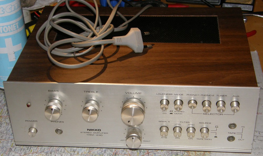

mi sono concentrato sul problema dei medi facendo alcuni esperimenti...
Mi viene in mente di provare un vecchio ampli vintage che usavo in cucina per amplificare la tv... il NIKKO TRM230
Collego: macbook, dac magic plus, e alle rca del NIKKO ... accendo e metto subito un concerto unplugged di alanis morisette (inascoltabile fin ora)
:shock: :shock: :shock: :shock: :shock: :shock: :shock: ---WOW!!!--- :shock: :shock: :shock: :shock: :shock: :shock: :shock: :shock: :shock:
Incredibilmente il suono è piacevole pieno, avvolgente dinamico... comincio a provare freneticamente tutti i miei brani preferiti PAUROSO!!!
manca un peletto di risoluzioni negli alti ma il suono è palesemente migliore, naturale e incredibilmente dinamico!!!
a metà manopola suona come il mio marantz a metà! come è possibile???
Non capisco come sia possibile! stiamo parlando di un ampli che potrebbe avere 40 anni!!!
quindi il mio problema RISOLTO è il mio marantz sr7010 che adesso smettera di occuparsi di musica ma resterà solo per il cinema.
ora non so se potro usare questo NIKKO perchè comunque gracchia quando ruoto la manopola e manca un peletto di risoluzione in alta...
continuo ad ascoltare brani sono scioccato avevo un gioiello in casa e non lo sapevo
eventualmente valuterei un ampli per i miei diffusori...

Per il potenziometro del volume che gracchia.
Con spina staccata dalla corrente, togli il coperchio e spruzzi un po di detergente tipo questo:
http://www.bricoliamo.com/prodotti/wd-4 ... -contatti/
nella fessura dei contatti del potenziometro, ruota il volume avanti e indietro per diverse volte, in questo modo, in teoria, dovresti aver pulito i contatti sicuramente impolverati nel tempo e non dovrebbe più gracchiare.
Di più, senza ricorrere a un tecnico (non credo valga la pena), non puoi fare.

Ho letto le caratteristiche del trm230 NIKKO, ha la separazione PRE-OUT MAIN-IN.
Dovresti collegare il dac su MAIN-IN, abilitare il volume del dac e provare ad usarlo come finale.
Potrebbe migliorare la qualità del suono.

come si spiega la qualita superiore e i watt?
il marantz eroga 165w rms su 4 ohm
http://audio.mezei.fr/pages/NikkoTRM230.html
http://www.hifi-wiki.de/index.php/Nikko_TRM-230
qui parla di 16 watt ma io a metà volume ero agli stessi livelli del marantz anchesso a metà!!

Ho sistemato il NIKKO usandolo in MAIN IN quindi come finale e il dac come PRE... abilitando il volume da JRIVER. per ora si lascia ascoltare con molta soddisfazione, forse manca di risoluzione nelle altissime ma il resto c'è tutto calore, avvolgimento, profondita, dinamica...
Ovviamente è una situazione provvisoria il volume massimo è abbastanza alto ma non altissimo quindi con calma devo cercare un ampli anche per i diffusori adesso.
Quindi devo riprogettare tutto partendo dai sub consigliati da michele, quale ampli per i miei diffusori mi potrebbe dare gli aggettivi su descritti con in più quella risoluzione che manca.
Si parla spesso dei vari e800 etc etc mi pare si legga siano ottimi ma per i satelliti vanno bene o ci vuole qualcosa di meglio?
mi butto nel PRO? o devo cercare almeno per i satelliti un ampli hifi classico tipo un YBI o NAD?
