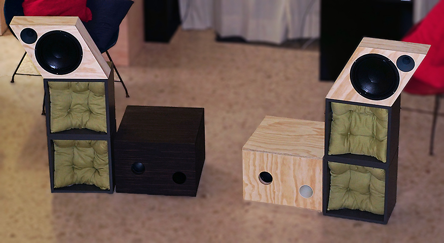

Ora però osservate di nuovo la foto del nostro impiantino (nel primo post): vedrete che il tweeter impiega una piccola tromba, che gli consente tranquillamente una frequenza di taglio la cui lunghezza d'onda rispetti agevolmente la "regola fondamentale" della buona pratica. Ma il vantaggio non è solo questo.

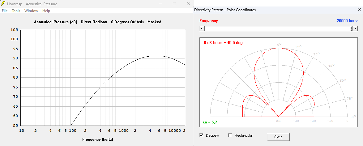

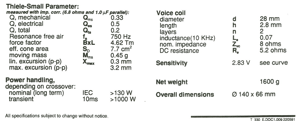

Partiamo da una simulazione, con i parametri del data-sheet dell'Esotar T-330, vale a dire uno tra i migliori tweeter a cupola, in assoluto...
Notare che il rendimento sale di poco al di sopra di 90 dB/1W/1m. e cala già prima dei 20 KHz. La dispersione è ancora ampia a 20 KHz, ma presenta due bei lobi di irradiazione spuri, rivolti lateralmente.

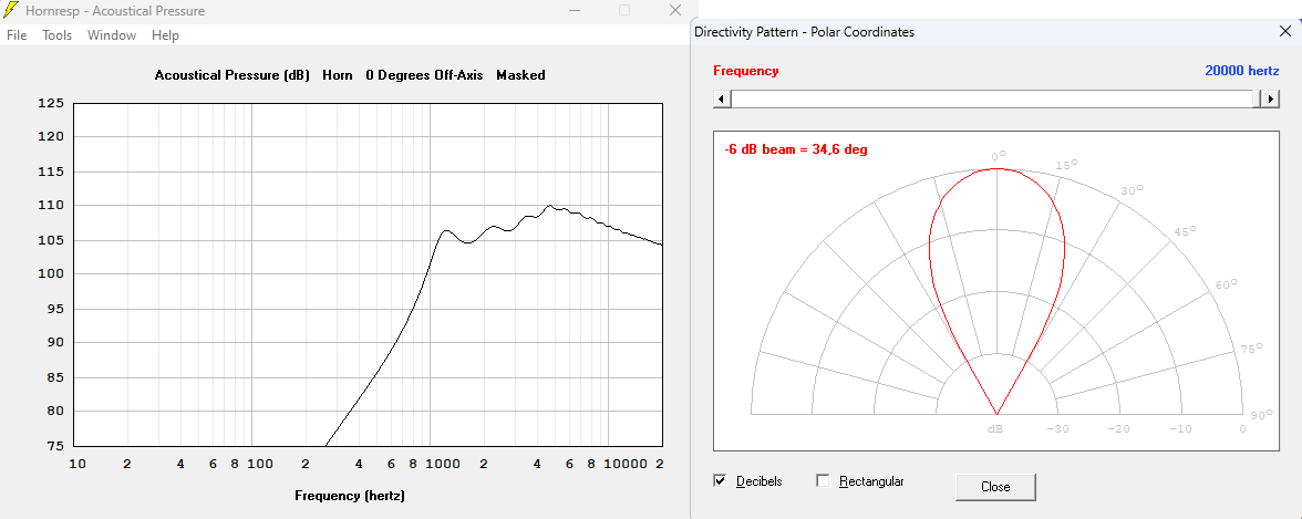

Nel caso del driver + tromba il rendimento è enormemente superiore... (tra 105 e 110 dB/1W/1m in asse) e la dispersione è di pochissimo inferiore (se lo è in realtà, perché in fondo stiamo parlando di simulazioni). State pur tranquilli che le conseguenze all'ascolto della diversa dispersione a 20 KHz sono minime, tanto più che il driver+tromba è avvantaggiato dall'assenza di lobi di irradiazione spuria.
Nel prossimo post vedrete il risultato di un altro confronto: quello in materia di escursioni.
Pe rora vi ricordo che -in termini di efficienza- il driver+tromba è superiore di 15 dB rispetto al tweeter a cupola, vale a dire "appena" 32 (trentadue...) volte... (!!!)

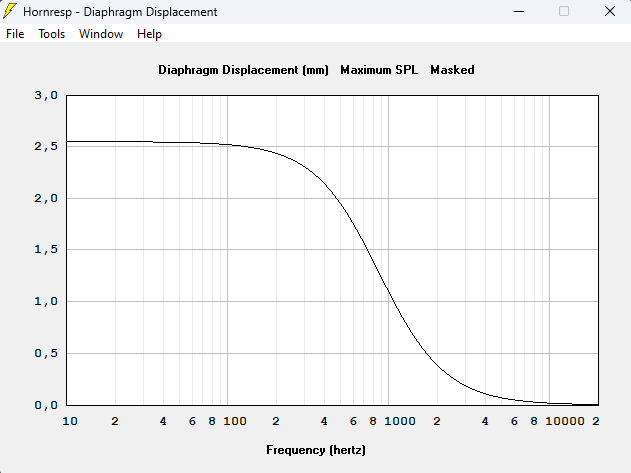

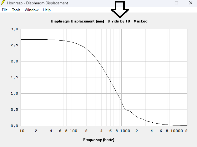

Ora fate bene attenzione ai due grafici che seguono: il primo, qui immediatamente sotto, è quello dell'escursione del nostro tweeter a cupola da 28 mm (Esotar T330 o simile...) ad un livello di emissione di 110 dB ad un metro, pr raggiungere i quali occorrono ben 130 Watt, vale a dire una potenza che è ragionevole pensare che mandi a fuoco la piccola bobina da 28mm di diametro per 3 mm di altezza...
Ben diversa la situazione nel caso del driver + tromba, che a 110 dB/1m ci arriva con MENO di un Watt e mezzo, vale a dire con una potenza che è un centinaio di volte inferiore rispetto a quella dichiarata dalla (serissima) azienda che costruisce il driver, che -per la cronaca- ha anche una bobina da 44 mm., grande come quella di un bel woofer.
Fate attenzione alla freccia in alto al centro, che vi indica che la scala verticale VA DIVISA PER DIECI...
Appunto... L'escursione necessaria al driver+tromba è DIECI VOLTE INFERIORE, a parità di livello sonoro emesso... e con l'escursione calano in proporzione tutte le distorsioni legate alla nonlinearità del campo magnetico e delle sospensioni.
Inutile sottolineare che i migliori driver+tromba (di seconda generazione, come in questo caso) suonano in modo assai simile a quello degli elettrostatici, con i quali condividono la trasparenza e la naturalezza di emissione, dovuti ai bassissimi livelli di distorsione.
Ho scritto "tromba di seconda generazione" perché quella che vedete nella prima immagine di questo thread è una tra le rarissime trombe di generazione avanzata attualmente disponibili in campo HiFi ed Hi-End. Non dimenticatelo.

Ora tornate per un attimo a guardare l'immagine del prototipo del nuovo impianto (Nessie-2), nel primo post di questa discussione: noterete che i due diffusori hanno un woofer da 10"/25cm. in grado di per sé di emettere una buona gamma bassa. Al centro, a terra, si vedono due piccoli Sub, che impiegano un woofer di pari diametro, caricato in doppia cavità risonante. Il fatto che i Sub siano appoggiati in terra e che siano a doppia cavità li rende assai più efficienti rispetto ai satelliti, consentendoci di collegarli in vari modi. Un terzo Sub potrà essere aggiunto, amplificandolo a parte e collocandolo in angolo, come una specie di "ciliegina sulla torta".

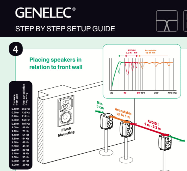

Vediamo subito quali sono le diverse collocazioni possibili per i due piccoli Sub (45 x 45 x 33 cm.). La prima è quella di collocarli a dipolo, vale a dire uno in avanti e l'altro dietro, in controfase tra di loro: in questo modo si ottiene la cancellazione delle riflessioni provenienti dal soffitto e dalle pareti laterali, che a queste frequenze non sono in realtà un gran problema; si perde però efficienza, per via della fase inversa.
La soluzione ancora migliore, che noi adotteremo per Nessie-2, sarà quella di avanzare al massimo la collocazione dei due piccoli Sub, arrivando a poco meno di due metri dall'ascoltatore: in questo modo sfrutteremo al meglio l'incredibile efficienza e potenza di queste piccole "armi da guerra", ma soprattutto otterremo un rapporto favorevolissimo tra l'arrivo diretto di energia dal diffusore e l'energia del campo riverberato, ovvero della somma di tutte le riflessioni ambientali.
Come avrete notato già in occasione dei primi post, dedicati alla scelta del driver + tromba per la gamma alta, qui abbiamo l'abitudine di mostrare il RISULTATI DI MISURE e non le solite chiacchiere a vuoto che ormai imperversano su depliant, siti Web e -purtroppo- anche su certe riviste...

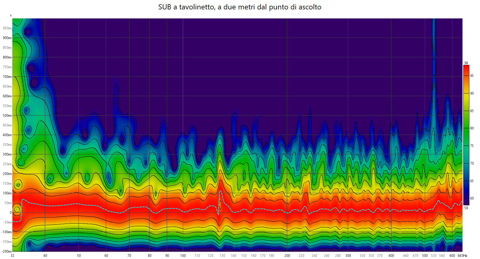

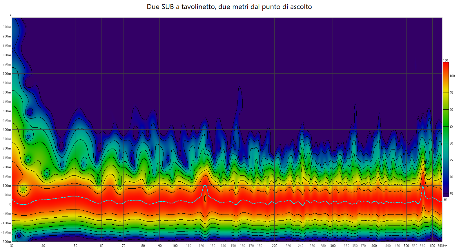

Ecco dunque, qui sotto, lo spettrogramma del decadimento con UNO o DUE piccoli Sub, misurato in un salone da 250 metri cubi con un tempo di Riverbero di circa un secondo, in gamma bassa. In queste condizioni qualsiasi normale diffusore mostrerebbe un decadimento orribile, con forti risonanze.
ED INVECE NO... sia il singolo sub (grafico in alto) che la coppia insieme (grafico in basso), mostrano un decadimento fulmineo E SOPRATTUTTO OMOGENEO a tutte le frequenze (solo a 54 Hz si intravede un pizzico di risonanza, che risolveremo con il terzo Sub).
Risultati come questi si potrebbero ottenere sono in ambienti pesantemente e costosamente trattati, come p.es. le Regie di Studio (i cui trattamenti acustici arrivano a costare decine di migliaia di Euro di sola progettazione).
