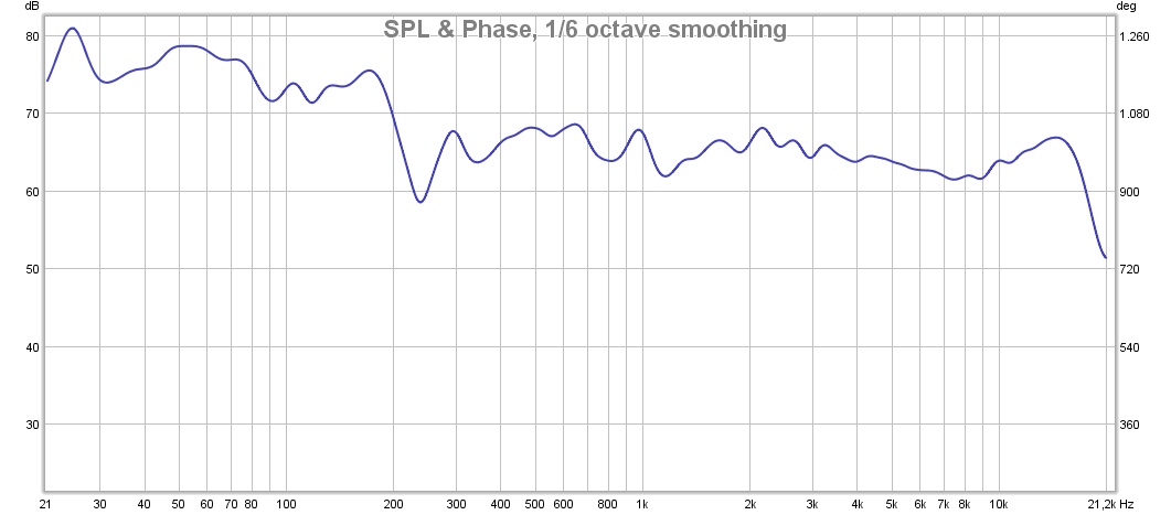

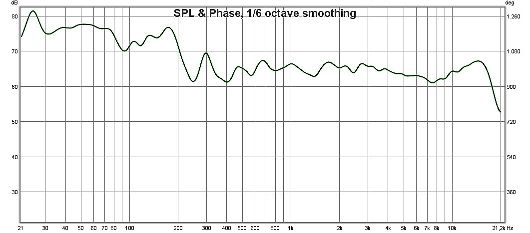

Per la mia esperienza non ho mai riscontrato problemi di instabilità con Rew , io utilizzo computer con sistema operativo Windows 10 , esco con jack in analogico e entro nel minidsp 2x8 . Racconto comunque la mia modesta esperienza con rew, premetto che ho iniziato da circa 10 mesi a smanettare con le misure e confesso che ho moltissimo da imparare. Quello che ho notato è che ogni volta che faccio una misura della risposta in frequenza cambia sempre , basta un minimo spostamento del microfono anche di pochi cm. e qualcosa cambia, tant’è che inizialmente equalizzavo di brutto ma mi accorgevo che il suono peggiorava, allora mi sono concentrato di più su il corretto taglio e pendenze dei trasduttori e il loro allineamento temporale, equalizzando solo i picchi più accentuati e in effetti il suono migliorava. Posto alcune misure che ho fatto del mio sistema senza alcuna equalizzazione dove evidenzio che spostando il microfono di soli 8 centimetri la risposta cambia . Poi ho notato un’altra cosa che linearizzando la risposta dei sub i bassi li sento molto attenuati mentre se li tengo enfatizzati come indicato nei grafici il risultato all’ascolto è ok, e qui non so se entra in gioco la differente sensibilità dell’orecchio rispetto al microfono o se è la mia stanza che reagisce in questo modo . Il punto di misura è centro divano esattamente nella posizione della testa a circa a 3 metri e mezzo dal centro dei diffusori, sempre sia questa la posizione corretta per il microfono. Poi con l’occasione volevo un consiglio su qualche buon libro che spiega quello che si sta misurando, perché è inutile fare misure se poi non le si sa interpretare, anche perché la sola risposta in frequenza sembra dire poco. Grazie e auguri di buon anno a tutti.
- sinistro altezza orecchie centro punto di ascolto.jpg (104.6 KiB) Visto 2689 volte
- sinistro altezza orecchie centro punto di ascolto mic 8 cm piu indietro.jpg (82.87 KiB) Visto 2689 volte

Una domandina al volo: quando misuri la risposta con i Sub, mandi il segnale su un solo canale o su entrambi...?
Ed il Sub riceve il segnale da entrambi i canali...?
Te lo chiedo perché un andamento come quello delle tue curve è tipico delle misure fatte spegnendo un solo diffusore satellite , ma lasciando che il segnale di entrambi i canali arrivi al Sub.
Saluti ed Auguri
Saluti ed Auguri
Re: Traduzione manuale REW
Si esatto, le misure postate riguardano il canale sinistro mentre ai sub che sono due mando i segnali destro e sinistro.Dalla tua domanda forse ho capito il perché del gradino tra sub e satelliti , dovrei misurare entrambi i satelliti per vedere una risposta lineare.
- Messaggi: 42376
L'errore si risolve molto facilmente nelle ultime release di REW.GIAN3000 ha scritto: ↑lunedì 1 gennaio 2018, 1:39Si esatto, le misure postate riguardano il canale sinistro mentre ai sub che sono due mando i segnali destro e sinistro.Dalla tua domanda forse ho capito il perché del gradino tra sub e satelliti , dovrei misurare entrambi i satelliti per vedere una risposta lineare.
Basta misurare senza utilizzare il secondo ingresso come riferimento temporale.
A questo punto è possibile misurare un canale per volta, selezionandolo un istante prima di mandare lo sweep.
Tranquillo: è capitato anche a me...!
