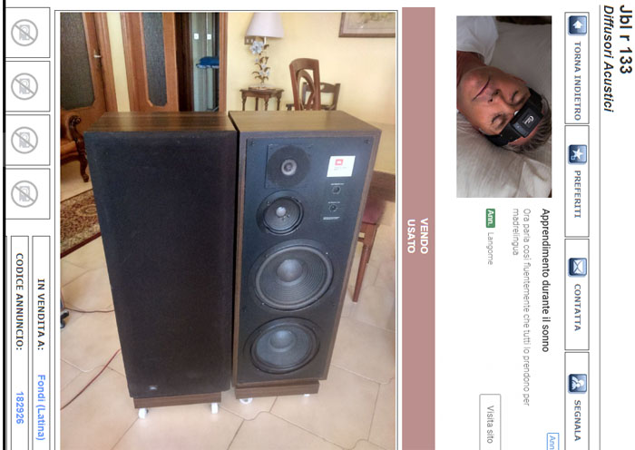

Ciao a tutti, torno a chiedere consiglio a voi esperti! In seguito alla perdita improvvisa e inaspettata delle JBL R133 :lol: mio padre si trova costretto a sostituirle visto che farle ribordare, in termini economici non conviene affatto (320 €). Con un budget massimo di 400€, che casse consigliate di acquistare? L'amplificatore che pilota è un Yamaha A-S501, preciso che le casse devono essere da pavimento in quanto non è possibile fissarle alle pareti o supporti, a tre vie con tweeter medio e woofer (mio padre si è convinto che sia meglio) e possibilmente con i bordini in materiale diverso dal foam o qualsiasi altro materiale che con il tempo rischia di seccarsi e sgretolarsi (sempre se ne esistono). L'uso a cui sono destinate è l'ascolto di musica su vinile e cd (prevalentemente rock) Grazie anticipatamente a tutti coloro che risponderanno.

Le JBL R133 sono delle Tower! Noi Qui abbiamo detto molte volte che le casse Tower sono la peggiore scelta possibile. Avete convissuto fino ad adesso con una resa sonora molto degradata.

E' anche vero che sono tower relativamente grandi,per cui i difetti vengono in parte attenuati,difatti un tower per suonare decentemente deve essere largo almeno 20 cm ed essere anche profondo per avere i litri.
Anche se è una tipologia odiosa...
