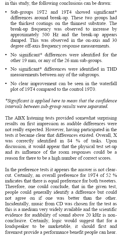

Questa foto mostra uno dei diffusori impiegati per le prove a confronto.
Notate i due tweeters...
Re: Membrane e materiali, pregi e difetti ...
Messaggio da F.Calabrese » mercoledì 17 giugno 2020, 12:01
Ed ecco a voi le (impreviste) conclusioni: i tweeters trattati sono distinguibili rispetto a quelli tradizionali, non trattati, ma quando si vanno ad esaminare le valutazioni di preferenza, si ottiene un risultato esattamente alla pari.
Verosimilmente ci sono ascoltatori che gradiscono le modifiche ed altri che le avvertono come peggiorative.
