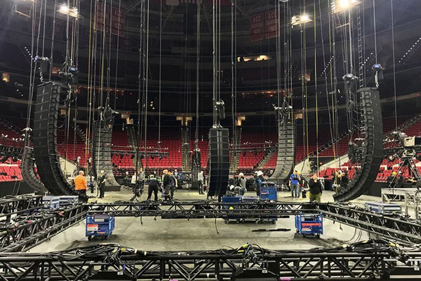

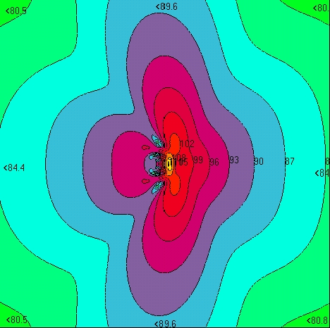

Partiamo con un paio di immagini, che mostrano le tipiche configurazioni impiegate (anche da Andrea Taglia per Bocelli) in occasione di aventi al coperto, nelle grandi arene sportive. Osservatele con attenzione, prima di passare al prossimo post.
Line Array in sport arena.png (1.22 MiB) Visto 4184 volte
Line-Array sport arena.jpg (827.45 KiB) Visto 4184 volte
Notate in particolare che la copertura orizzontale dei sistemi Line Array costringe ad impiegare sezioni aggiuntive per (tentare di) sonorizzare correttamente anche i settori di pubblico non compresi nel solito angolo di 90 gradi (o giù di lì) di copertura orizzontale omogenea.
Nel prossimo post rifletteremo insieme sulle conseguenze di questa pratica.

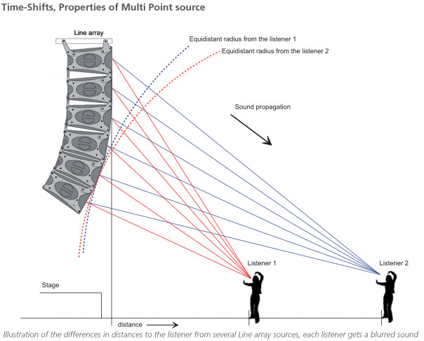

Ora seguitemi in un ragionamento di una semplicità che sconfina nella banalità.
Immaginate di osservare un impianto Line Array dalla posizione di uno spettatore collocato in asse e ad una quota inferiore a quella a cui sono sospesi i diffusori. Questa è la situazione tipica all'aperto, ma anche per la gran parte del pubblico nelle grandi arene coperte, dove i diffusori sono appesi a quote elevate per non ingombrare la linea di vista tra spettatori e musicisti. Noterete che le emissioni tutti i diffusori che compongono il Line Array pervengono all'ascoltatore con tempi di arrivo diversi, che variano in funzione della distanza e della quota di sospensione. Ne deriva che le anomalie nella risposta in frequenza causate dalle interferenze di fase tra le diverse emissioni NON SONO EQUALIZZABILI se non per una sola ed unica posizione del microfono di misura. Quindi è inutile equalizzare, e quindi è anche tempo perso misurare. Questo è già una prima spiegazione del perché non si vedono in giro misure della risposta effettiva dei Line Array.
Line Array delay.jpg (51.37 KiB) Visto 4181 volte
Ora però fate bene attenzione: immaginate di collocarvi (o di collocare un microfono di misura) di lato rispetto al Line Array, vale a dire nella posizione occupata dal pubblico sulle gradinate alte o dalle pareti di cemento delle arene sportive coperte. In questo tipo di posizioni le emissioni dei singoli trasduttori dei Line Array arriveranno quasi perfettamente in fase, vale a dire con il minimo possibile di interazioni di fase (cancellazioni per prime).
Attenzione ancora: le vie alte dei normali Line Array hanno una certa direttività orizzontale ed un angolo di irradiazione in orizzontale che di solito è di 90 gradi, o giù di lì. Quindi di lato arriveranno poche alte frequenze, perlomeno fino alle frequenze le cui lunghezze d'onda sono paragonabili con la larghezza delle trombette dei medi ed alti...
BEN DIVERSA sarà la situazione alle frequenze medio-basse e basse, alle quali ogni direttività orizzontale è IMPOSSIBILE per via delle LEGGI DELLA FISICA...
Quel che accadrà, per esempio a 300 Hz ed al di sotto (vale a dire a frequenze dove c'è tantissima energia, nei normali brani musicali), è che ogni sezione di qualsiasi impianto Line Array IRRADIERA' PIU' A LATO CHE IN ASSE, come si evince dalla simulazione nell'immagine qui al di sotto...
Lo ripeto: queste sono deduzioni assolutamente elementari, che è impensabile non siano alla portata del fonico di un artista noto come Andrea Bocelli o della Presidente della Sezione Italiana dell'Audio Engineering Society.
Nel prossimo post proveremo a discutere delle implicazioni del fenomeno.
