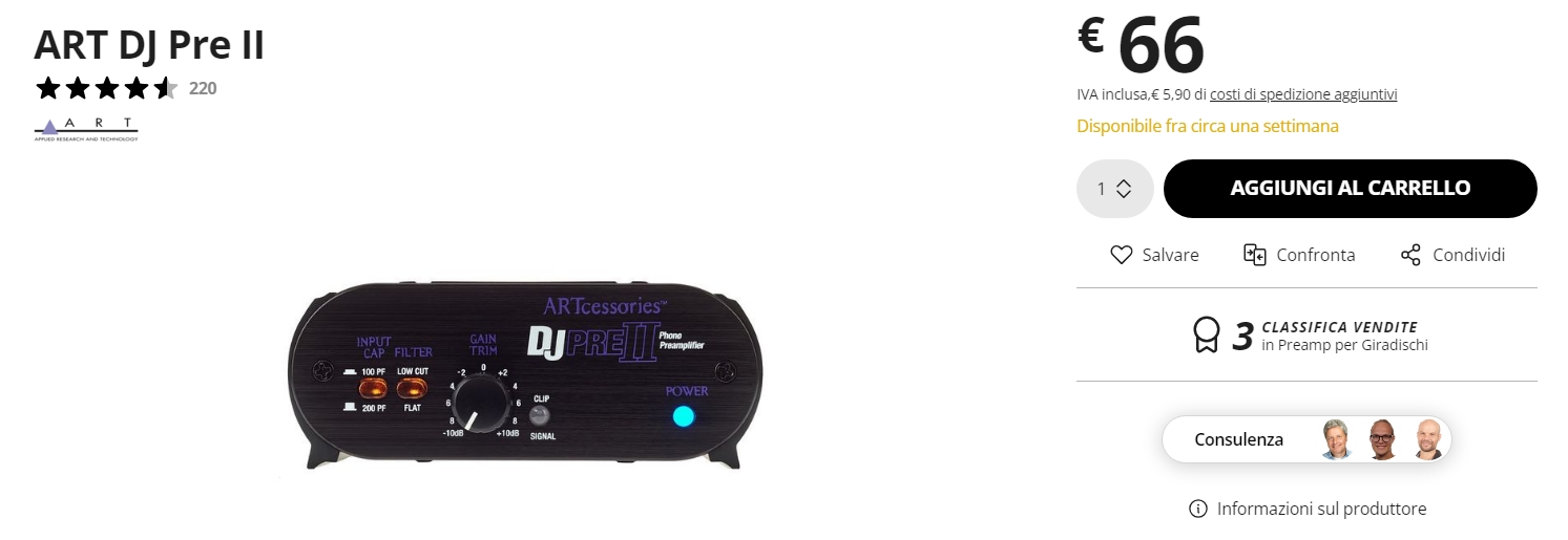

Io ho l'ART DJ2 e va molto bene, l'avevo preso temporaneamente da collegare al Pro-Ject in attesa di farmi il mio.
Credo sia fuori produzione, ora esiste il Precision Phono che è sui 120 euro.
Altro a quella cifra non saprei, a meno di non andare su un usato.

Gyno81, se sommi Danco con Thomann sei a posto:
https://www.thomann.de/it/art_deejaypre_ii.htm?atr=true
Ha pure il controllo di guadagno!
La vicenda resta piuttosto strana soprattutto nel livello molto diverso tra i due pre phono; se prendi un altro pre-phono esterno facci sapere come va. Se effettivamente il fosi va così male si merita un votaccio e segnalazione negativa, anche se costa 30euro.
