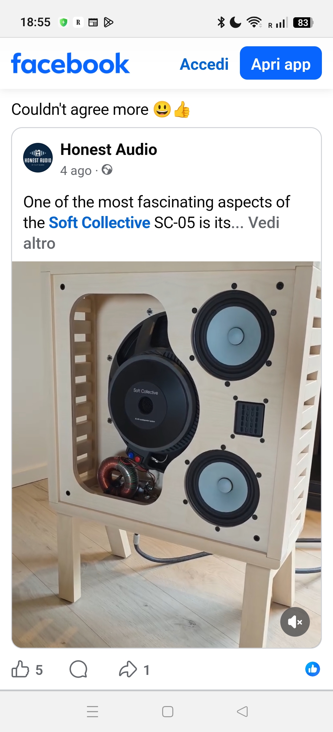

In realtà quelle pagine sono aperte, non ho neppure io accesso a quei social ma ho potuto comunque visionare il video e la pagina.
Il 18", dalla foto del complesso magnetico, sembrerebbe un B&C...almeno è stato scelto un componente di sicura qualità, poi
come giustamente hai riportato, la fisica non fa sconti!
Come più volte ha mostrato con tanto di simulazioni e thread dedicati Fabrizio.
C'è il brutto vizio, di non riportare misure e quant'altro per "validare" un prodotto, ma semplici spottoni a livello di social.
Ho apprezzato che almeno il produttore spiegasse il perchè di quelle scelte.
Rimane comunque un dipolo, "semi" ruspante :mrgreen:

Ciao Carambola, una volta non avevo problemi, da un po' tutti i link facebook e simili, almeno sul Cell, mi spediscono alla pagina da cui scaricare l'app.
Visto qualche cosa dal secondo link
Ingegnoso sistema di compattazione, la parziale copertura del wf e il fatto che i lati saranno aperti al 50% modificheranno un pelo la situazione ma il concetto rimane quello del dipolo ruspante con schermo sottodimensionato.
Una cosa che mi ha sempre lasciato perplesso dei dipoli con più vie è l'interazione tra vie differenti, in particolare la pressione del WF che tende a muovere il medio.
Avere pannelli separati risolve ma risulterebbe impraticabile per la distanza tra i trasduttori. La disposizione di queste casse separa gli schermi ma mi sa che il WF, con quel volume parzialmente chiuso, si tiri dietro i due medi alla grande. Speriamo che il filtro non sia di ordine dispari, temo nel solito primo.

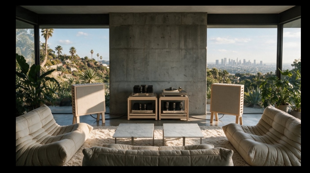

Ecco la seconda foto che compare nel sito del costruttore:
Si notano ampli a valvole, per la gioia di Docelektro, non esattamente in linea con la sostenibilità ambientale ma utili a evitare che il fattore di smorzamento del WF, inevitabilmente eccessivo, renda definitivamente rinsecchiti i bassi. Qui il df da super stato solido fa danno, come correttamente dichiarato. Magari avrebbero potuto essere più precisi.
Notate l'ambientazione: ormai vetro e cemento sono un'accoppiata indispensabile per un buon ascolto. Auguri!
All'esterno si intravede la tipica vegetazione svedese. Vabbè, LA fa sempre figo, volete mettere con Stoccolma?
Elogio dell'ambienza prodotta dal dipolo e sul bello di limitare l'emissione laterale ma non una parola sul posizionamento. Gli piace vincere facile! Però rimane comunque barare.

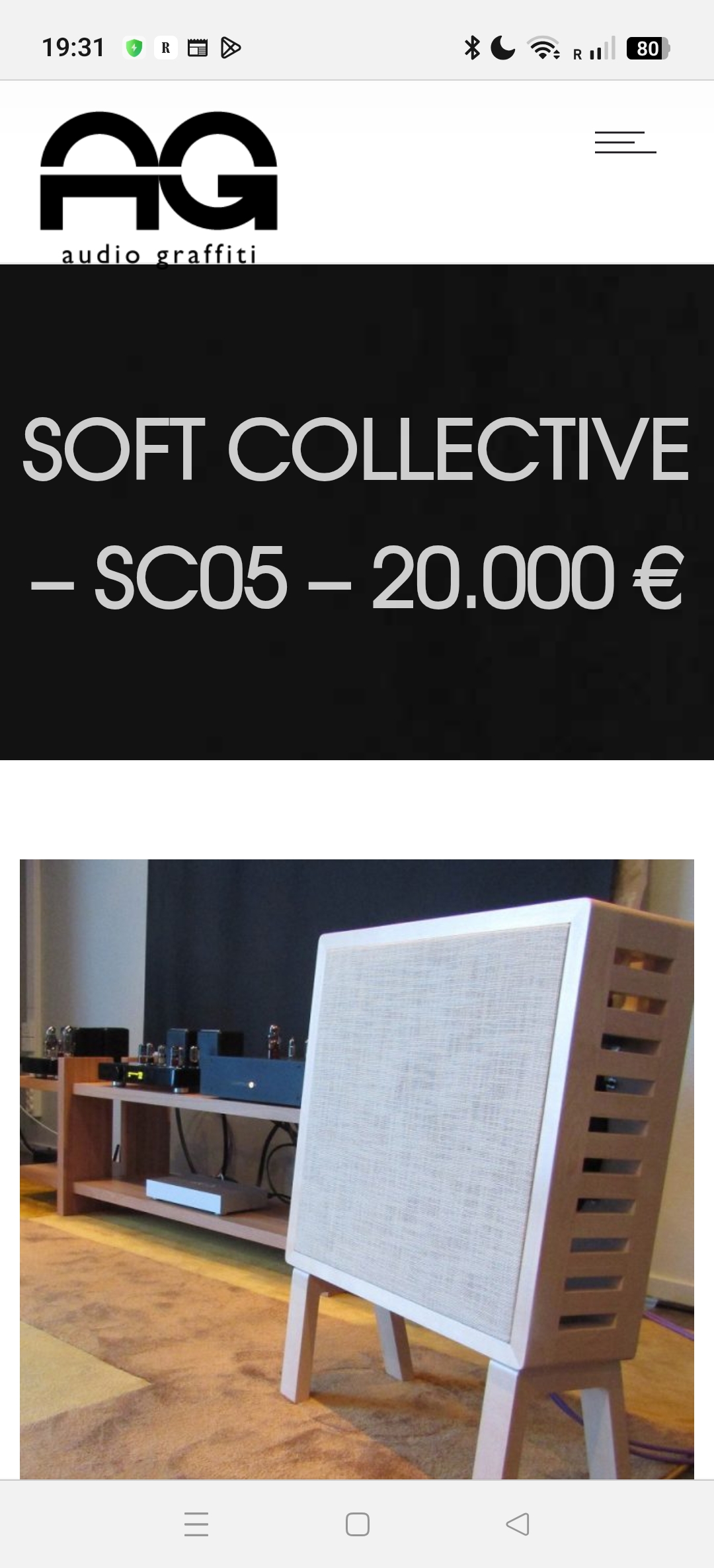

Ma quanto costano?
