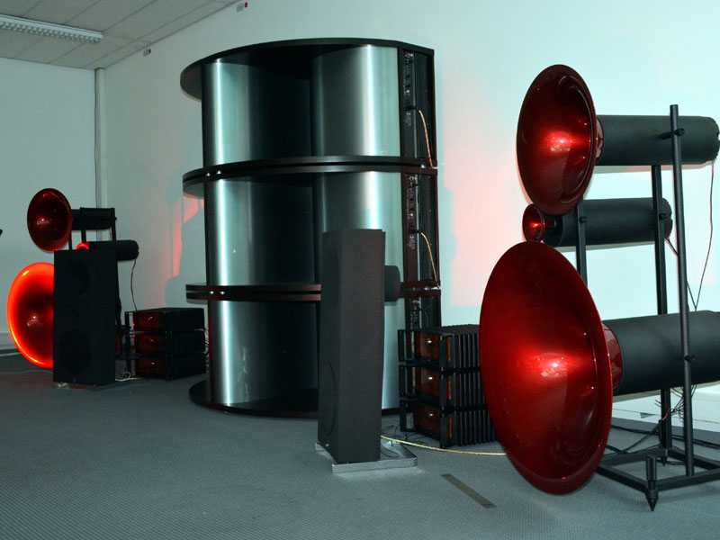

Cmq l'idea del sub al centro non pensavo che fosse così errata, anche perché vedo sempre queste immagini in impianti con diffusori full-horn:
Immagino che ci siano differenze sostanziali tra impianti RD e FULLHORN, quindi vi chiedo cortesemente di spiegarmi qualsi siano.
Grazie.
- Messaggi: 42376
Re: Subwoofer al centro, è sempre la peggiore posizione?
L'idea segreta è destinata a restarlo, anche se è utilizzata nei miei prossimi impianti. Solo i miei clienti sapranno di che si tratta: mi sembra corretto, dopo tante polemiche in giro...!JackTheRipper® ha scritto: Ma ancora non mi hai detto quale fosse la terza idea, quella "segreta"
Quanto ai Sub Avantgarde, collocati al centro, non son altro che la riprova che per certe aziende le questioni di carattere estetico hanno precedenza su quelle di tipo acustico. Contenti loro... contenti tutti (i loro clienti...)!
