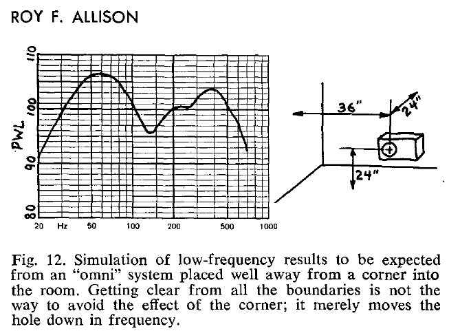

La soluzione è relativamente semplice e nemmeno costosa.
Consiste nell'acquistare un'altra coppia di Tesi-661, da collocare affiancate ed in angolo (o almeno addossate alla parete di fondo).
Il collegamento sarà in parallelo, ma con una induttanza da 5 (cinque) milliHenry in serie su ciascuno dei due nuovi diffusori, in modo di farli lavorare come dei Sub.
Il risultato che ottenni a suo tempo con le Nota-550 fu incredibile.
P.S.: La nuova soluzione può funzionare anche senza dover acquistare un nuovo ampli o un crossover elettronico: per questo è doppiamente conveniente.

Questa non sarebbe multiamplificazione, ma potrebbe dare risultati appena percettibilmente migliori.
Con un crossover elettronico cambierebbe tutto, in meglio. Anche con un DBX-233 o con questo: https://www.thomann.de/it/the_t.racks_dsp_4x4_mini.htm
Però la soluzione con due coppie di diffusori risolve il problema della gamma bassa... che negli altri casi sarà "bucata" nella risposta.
I valvolari di solito perdonano assai, con i carichi bassi e la seconda coppia di diffusori la puoi acquistare usata.

Poscritto importante.
Esisterebbe una soluzione alternativa piuttosto complessa, che prevedrebbe di realizzare un nuovo cabinet per i woofers delle IL-661, che potrebbero essere collocati in angolo o a muro. I cabinet originali, con medi ed alti, riceverebbero un segnale filtrato e RITARDATO da un crossover come questo https://www.thomann.de/it/the_t.racks_dsp_4x4_mini.htm
Si tratta di una soluzione sofisticata, adatta a chi ha già esperienza di crossover elettronici e di misure.
