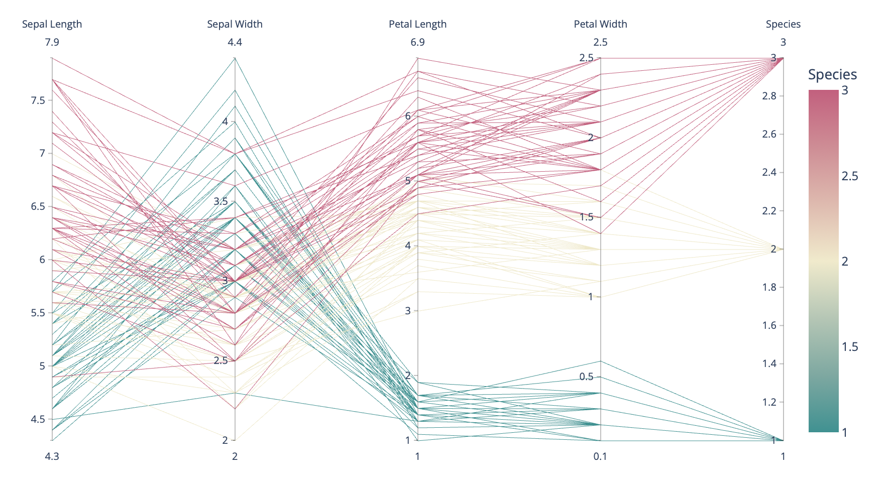

@lucaesse probabilmente hai ragione tu. Pero' e' molto "moderno" (*) fare un ranking finale basato su un singolo parametro, come per esempio CPU Benchmark alla fine da un multi-thread score e con quello compari qualunque processore.
(*) Per "moderno" intendo "come si usa oggi", cioè adatto allo span di attenzione da pesce rosso dell'uomo moderno.
Non appena si cerca di fare un ranking multi-parametro, di fatto non e' piu' possibile stilare una classifica, perche' bisogna assegnare dei pesi (soggettivi) ai singoli score per poi eventualmente combinarli. Oppure si accetta che c'e' un fronte di soluzioni ottime (come ad esempio il Fronte di Pareto) e si lascia all'utente la scelta tra i pallini rossi:
https://en.wikipedia.org/wiki/Pareto_front
Ammettiamo di voler usare un approccio multi-obiettivo: ad esempio, performance su carichi puramente resistivi, o con fase impedenza + e - 60 gradi, e magari su 4-5 frequenze. Abbiamo in totale 3x5=15 parametri di giudizio. E poi mettiamo anche una "qualità di clipping" che sono altri 15 parametri. Totale 30. Poi bisogna mettere assieme il tutto e onestamente un tecnico abituato all'analisi dati sa giostrarsi tra mille grafici e tabelle, ma un utente che vuole acquistare nella maggior parte dei casi no.
Un grafico interattivo di questo tipo (parallel chart) potrebbe aiutare a raggruppare i diversi parametri/obiettivi (distorsione, potenza, qualità di clipping a diverse frequenze...), e poi trascinando i cursori si selezionerebbero le qualita' di interesse.
https://en.wikipedia.org/wiki/Parallel_coordinates
A questo link lo si puo' provare interattivamente: https://plotly.com/python/parallel-coordinates-plot/
Ed infatti anche Amir organizza qualcosa di simile, credo, non mi si apre la pagina ma sembra usare Power Bi e parla di scatter plot: https://www.audiosciencereview.com/foru ... t_Reviews/
Probabilmente si potrebbe fare molto di piu'...

Immagina nel seguente grafico di sostituire:
Parallel chart.png (478.59 KiB) Visto 1718 volte
Species con tipologia (1=Valvole, 2=Classe A, AB..., 3=Classe D)
Petal Width con potenza
e cosi' via, con le altre colonne distorsione, controreazione, qualità' clipping, SINAD...
Allora il ranking del sito di ASR sarebbe un grafico interattivo come questo. Selezioni solo i valvolari e vedi cosa puoi avere sugli altri parametri. Oppure peschi solo bassa controreazione e vedi che ampli ti rimangono.
Potrebbe essere un'ottima "guida all'acquisto" ma basata su parametri e misure oggettive. E vedresti anche gli acquisti robusti e quelli estremi, per esempio un ampli discreto-buono su tutte le caratteristiche sarebbe un bel "mulo da lavoro", mentre Fabrizio cercherebbe bassa potenza e distorsione, e magari alto S/N per non sentire soffi o ronzii dalle super-efficienti trombe, ed invece qualcun altro cercherebbe il miglior SINAD e amen pace all'anima sua.
