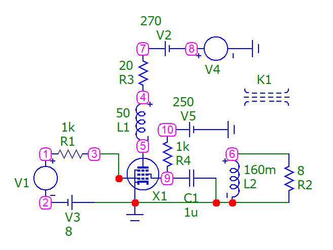

Quando nel 2009 io feci provare sgomento agli ascoltatori dei miei due "Impianti Provocazione" utilizzai -per la via alta, cioé sopra 600 Hz.- un ampli come quello di cui vedete qui sotto lo schema semplificato. Ed il suo suono risultò letteralmente strepitoso.
Osservate lo schema insieme a me: la valvola finale è una EL-34 collegata a pentodo ed alimentata a tensioni assolutamente ragionevoli (il che semplifica non poco la progettazione e realizzazione dell'alimentatore). La potenza massima erogabile è di circa 11 Watt, ottenuti con uno swing in ingresso di appena 28 Volt picco-picco, che è ancora una volta un valore ragionevole e facilmente ottenibile con pochissima distorsione.
In queste condizioni la corrente massima di griglia non supera i 2 milliAmpere, per cui queste valvole finali possono essere pilotate da normali e silenziose ECC82 o ECC88, senza minimamente stressarle.
Ricordatevi che stiamo collegando a pentodo la valvola finale, per cui la sua griglia schermo (terminale 9) sarà filtrata da un condensatore (C1). E questo comporterà che -anche con 27 Volt di disturbi sull'alimentazione- troveremo appena 180 milliVolt picco-picco in uscita, vale a dire una potenza di mezzo millesimo di Watt...(!!!) :o
SE di EL34.png (19.2 KiB) Visto 3671 volte
Commercialmente questa configurazione di ampli è rara assai, semplicemente perché ha un'elevata impedenza d'uscita (vale a dire un Fattore di Smorzamento bassissimo), che ne rende impervio l'abbinamento con diffusori filtrati passivamente, come però è la maggioranza.
Eppure il suono di questi ampli è qualcosa di difficilmente descrivibile... specialmente quando sono abbinati a trasduttori efficientissimi e non distorcenti, come i drivers di recente progettazione su trombe di seconda generazione.

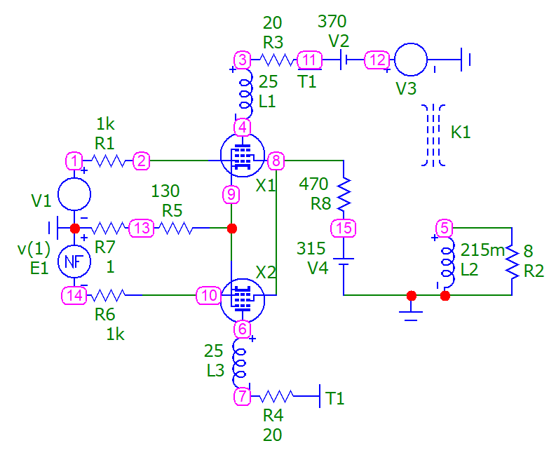

Passiamo ora ad esaminare le prestazioni e la vulnerabilità ai disturbi degli ampli a valvole in Push Pull, in cui lo stesso trasformatore d'uscita (se è avvolto con perfetta simmetria) agisce come un efficace eliminatore di qualsiasi disturbo di rete, perlomeno in banda udibile. Non solo, ma questi ampli possono essere implementati collegando i due catodi delle valvole finali ad UNA sola resistenza di polarizzazione, che ancora una volta opera a ridurre la permeabilità a qualsiasi disturbo di rete. Vi anticipo subito che dalle simulazioni emergerà l'assenza totale di disturbi, semplicemente perché in questi casi sia le valvole finali che gli avvolgimenti sono per forza di cose perfetti. Ma nella realtà ci si arriva molto più vicino di quanto possiate immaginare. Iniziamo con una coppia di valvole EL-34 collegate a triodo.
PP di EL34 triodo.png (25.71 KiB) Visto 3667 volte
La potenza massima di questo ampli è prossima ai 20 Watt (con 5 Kohm di carico anodico e 400 V di alimentazione), ottenibile con una tensione di pilotaggio di poco più di 70 Volt picco-picco, ancora una volta facilmente ottenibile con normali e relativamente silenziose valvole di segnale (come 6SN7, ECC82, ECC88 ecc...). Incredibile quanto poca corrente sia necessaria per pilotare le griglie di queste EL-34: appena 0,9 milliAmpere alla massima potenza (ancora una volta un valore facile ad ottenersi anche da piccole valvole di segnale come quelle appena citate).
In due parole: siamo dinanzi ad un ampli praticamente invulnerabile ai disturbi di rete ed anche facile da pilotare.
Come nel caso precedente, è ancora una volta l'elevata impedenza d'uscita a rendere impopolare questo tipo di schema. Alcuni dei pochi che lo utilizzano ricorrono alla controreazione totale, passando però dalla padella alla brace.
Ma vediamo -nel prossimo post- cosa avviene se si collegano a pentodo le due valvole finali.
