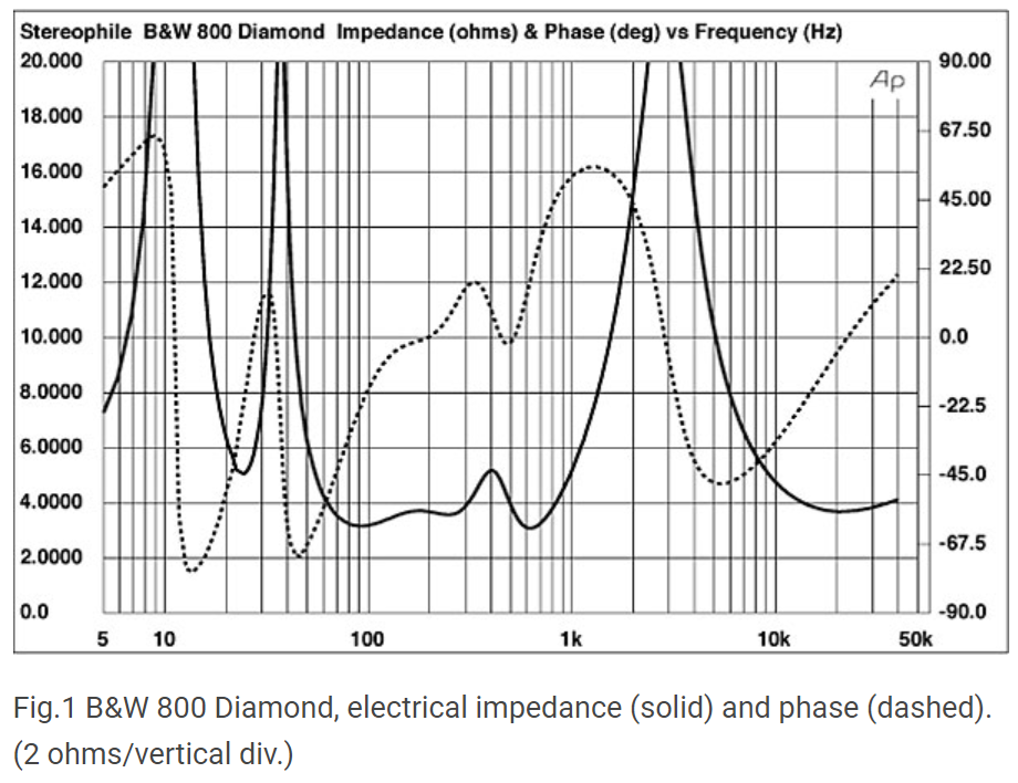

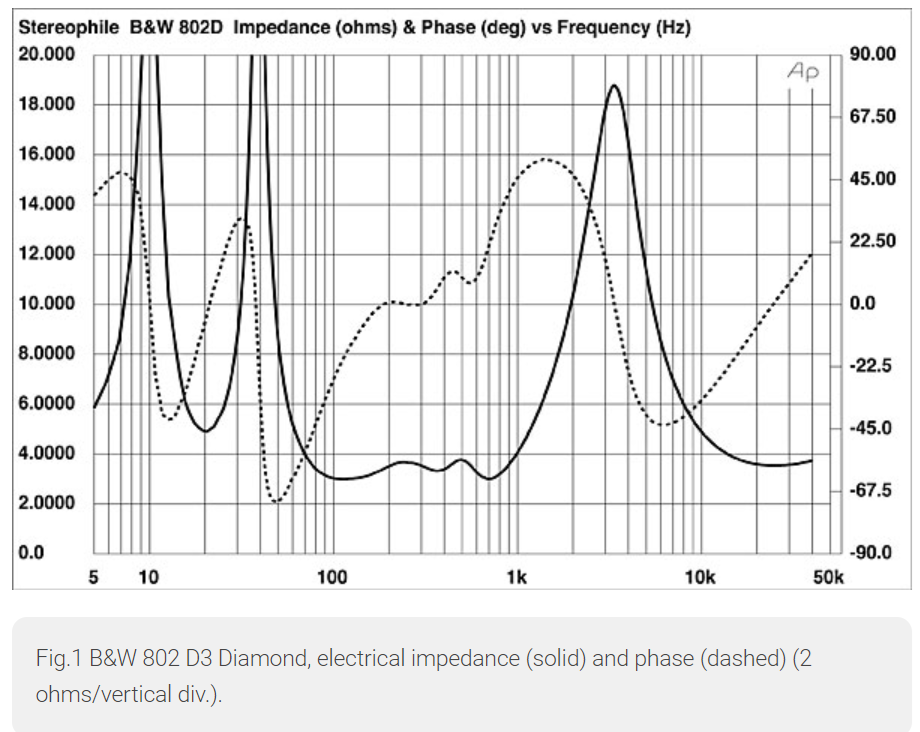

Ed ora ecco le impedenze di due diffusori B&W, misurate e pubblicate da Stereophile...
B&W 800 Diamond imped Stereophile.png (298.08 KiB) Visto 3879 volte
B&W 802D3 imped Stereophile.png (250.95 KiB) Visto 3879 volte
Come potete vedere... un andamento che è quasi un "marchio di fabbrica" per la B&W... :o --- :? --- :shock: --- 8-)

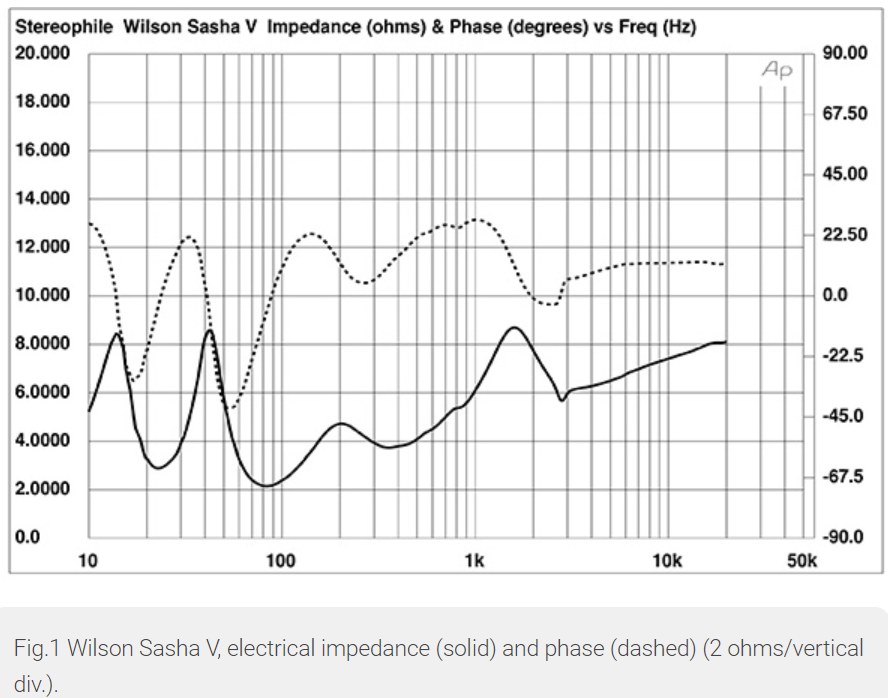

Ed ora ecco le impedenze di due diffusori Wilson, ancora una volta misurate e pubblicate da Stereophile...
Wilson ALEXX imped Stereophile.png (204.9 KiB) Visto 3879 volte
Wilson Sasha V imped Stereophile.png (211.72 KiB) Visto 3879 volte
Ancora una volta casi disperati, in cui la bassa impedenza è un trucchetto impiegato per innalzare l'efficienza APPARENTE, grazie all'errore tipico che fanno tanti pseudo-esperti, di indicare la cosiddetta "sensibilità", vale a dire il livello di SPL ad UN metro, misurato applicando 2,83 Volt al diffusore.
Solo nei diffusori da 8 ohm (rarissimi, ormai) a questa tensione corrisponde una potenza di UN Watt, mentre per tutti quelli con impedenze inferiori a 4 ohm (la massima parte...) a questa tensione corrispondono 2-3-4 Watt, di fatto ingannando il lettore ignaro.
P.S.: Mi raccomando... dividete almeno per due le impedenze minime che vedete in questi ultimi quattro grafici... e capirete il perché siano diventati necessari gli ampli-bidone, da mezzo quintale...

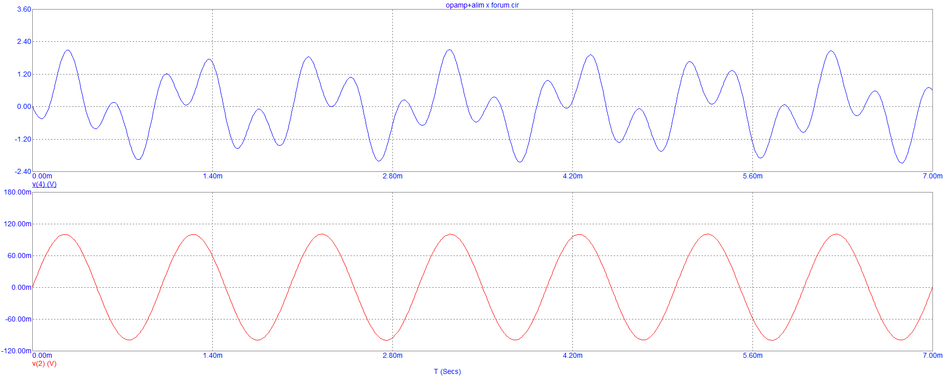

Qui sotto potete vedere lo schema semplificato di un amplificatore SS con controreazione totale. Le due resistenze R1 ed R2 formano un partitore, che attenua la tensione d'uscita e la manda all'ingresso invertente, che la compara con il segnale in ingresso dall'altro ingresso (quello non invertente)... In pratica l'amplificatore amplifica SOLO IL SEGNALE DIFFERENZA tra questi due ingressi, ottenendo in uscita una perfetta replica del segnale in ingresso (IN).
OpAmp + GND.png (12.01 KiB) Visto 3951 volte
Ora fate bene attenzione: perché il meccanismo di cancellazione di distorsione e disturbi funzioni, occorre tassativamente che il partitore sia collegato (tramite R1) ad una terra assolutamente priva di disturbi... CHE PERO' NEI NORMALI AMPLI NON ESISTE...
Spiego meglio: in ogni ampli c'è una terra costituita dal telaio metallico schermante; poi c'è un'altra terra che è quella del circuito stampato; poi ci sono le due terre delle piste degli stadi di ingresso e di uscita dell'ampli, che possono trovarsi a potenziali differenti in funzione delle diverse correnti che scorrono nei loro conduttori. Parliamo di differenze minime, che tuttavia vengono amplificate dal guadagno di questi ampli, come vedremo nella simulazione.
Per quantificare la cosa ho simulato la presenza di una tensione disturbante (V6) collocata nel punto di riferimento del partitore R1-R2, che non è altro che l'ingresso invertente del nostro amplificatore controreazionato. E -come ogni buon ingresso- tutto quello che arriva in questo punto del circuito viene amplificato e mandato direttamente al carico, vale a dire al diffusore. Alla nostra tensione di disturbo abbiamo dato un valore di 0,1 Volt (a 2700 Hz), mentre all'ingresso abbiamo simulato un segnale di pari ampiezza, ma alla frequenza di 1000 Hz. Osservate qui sotto la tensione di uscita (traccia in alto) che osserverebbe un oscilloscopio collegato all'uscita dell'ampli e -in basso- la tensione al terminale di riferimento, che è collegato al nodo (2), vale a dire all'ingresso invertente del nostro amplificatore... Si vede bene che il segnale di ingresso e quello disturbante si sommano perfettamente, in uscita...
OpAmp+GND Wform.png (43.25 KiB) Visto 3950 volte
Sorpresi...? beh... pensateci... quante volte mi avete visto scrivere che gli ampli controreazionati hanno quasi sempre problemi di risoluzione ai bassissimi livelli...??? BEH... ECCO LA PROVA ! Dovete pensare che le due resistenze R1 ed R2 producono certamente un certo rumore termico, che fa traballare il riferimento esattamente come nella nostra simulazione accade per colpa della sorgente di spurie (V6). A questo aggiungete l'incertezza nel riferimento (nodo 6), per la quale tutto ciò che si misura in quel punto viene perfettamente amplificato in uscita... ed ecco che avete la spiegazione di quel che si avverte perfettamente all'ascolto...

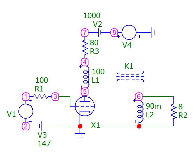

Ora esaminiamo insieme lo schema semplificato del primo dei quattro ampli valvolari che simuleremo, per capire quanto siano vulnerabili rispetto ai disturbi trasmessi dall'alimentatore. Qui sotto potete vedere lo schema di un bellissimo Single Ended di 845 (un grande triodo a riscaldamento diretto, alimentato a mille Volt ed oltre).
SE di 845.png (16.17 KiB) Visto 3698 volte
Nella simulazione abbiamo adottato i parametri suggeriti nei data-sheet dell'epoca, vale a dire una tensione di alimentazione di 1 KVolt, un carico anodico di 9.000 ohm ed una corrente di riposo di 65 milliAmpere (ottenuta con ben 147 Volt di polarizzazione negativa). In queste condizioni si ottiene una potenza massima di 33 Watt.
Attenzione: per ottenere questi 33 Watt con poca distorsione occorre che lo stadio che pilota la valvola finale sia in grado di erogare picchi di corrente dell'ordine dei 100 milliAmpere... che per una valvola sono tantissimi. Questo significa in pratica che le 845 vanno pilotate da una vera valvola finale, e non dalle piccole e silenziose quanto tipiche valvole di ingresso (6SN7, ECC82, ecc...). A parte i problemi di costo, potete ben capire che la rumorosità di una valvola finale non sarà mai trascurabile, e comunque uno swing di tensione di quasi 300 Volt picco-picco è una specie di incubo ottenerlo senza troppa distorsione. Ma la corrente richiesta crolla letteralmente se ci si accontenta di qualche Watt in meno: ed infatti troverete che la potenza tipica dei Single Ended di 845 è più spesso intorno ai 20 Watt, che oltre.
Ora attiviamo nella simulazione la nostra sorgente di disturbi di rete (V4) e fissiamo il suo livello di uscita ad un decimo della tensione di alimentazione, come abbiamo fatto per tutte le simulazioni di questo thread. Ebbene, in uscita troveremo la bellezza di 4,7 Volt picco-picco di disturbi, vale a dire un livello perfettamente udibile e confrontabile con il livello del segnale audio anche a piena potenza.
Avete appena compreso il perché le alimentazioni dei finali SE di triodi siano così surdimensionate e filtrate: è una vera e propria necessità (!!!).
