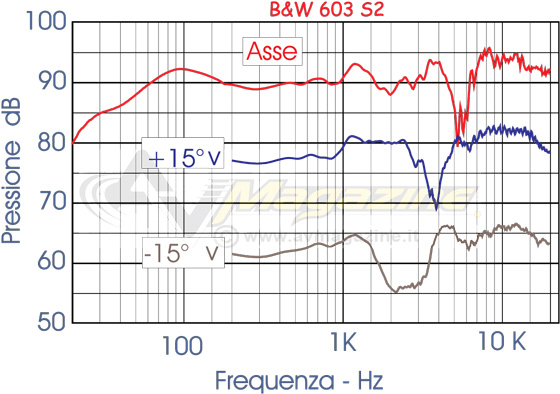

dispersione verticale:
Si conferma proprio un bel buco! Quindi?
Recensore AVmag.:
Va notato che una angolazione di soli 15° sul piano verticale equivale, alla distanza di ascolto, ad oltre 70 cm di variazione rispetto all’altezza ottimale dell’ascoltatore. In buona sostanza è come se verificassimo il diffusore alla distanza di ascolto abbassando l’orecchio a 30 cm da terra oppure alzandoci ad 1,7 metri invece che essere seduti a circa 1 metro di altezza.
Come possiamo vedere nel grafico della dispersione verticale sia nella misura dall’alto, col segno positivo, che quella dal basso, col segno negativo, evidenziano una irregolarità simili a quella rilevata sull’asse ma spostate ad una frequenza più bassa.
E’ un male? Non ho una risposta precisa da darvi, ma di sicuro non sono in molti a conoscere un andamento-tipo tale da garantire prestazioni superiori. Il lobo di radiazione dritto e regolare? Ma non fatemi ridere, dovete sempre fare i conti con la prima riflessione del pavimento: più regolare è il lobo più bassa è la scena in ambiente!
Almeno cita una irregolarità di risposta. Generoso: è un notevole buco! Non lo commenta, come fosse irrilevante, ma segue dissertazione sul fatto che si sposta in funzione dell'angolazione, come piuttosto prevedibile. In effetti è la misura deputata a mostrare come cambia la risposta per angolazioni diverse, mica per stare a pignoleggiare sulla risposta medesima. Per il commento a quella rimaniamo in fiduciosa attesa.

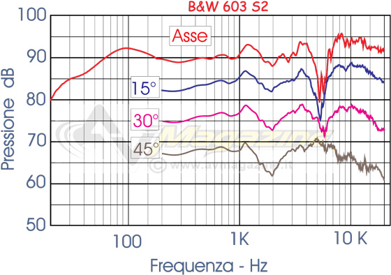

Dispersione orrizzontale:
Il buco si riduce per posizioni angolate. Ma sparisce solo a 45° dove le alte sono calanti e diventa apprezzabile un calo centrato sui 2kHz. Che dice il nostro commentatore?
La dispersione sul piano orizzontale ci fa notare, ove ce ne fosse bisogno, che il controllo fine della risposta effettuato soltanto in asse serve a poco. Guardate come la risposta cambia, anche se non di molto, tra le varie riprese fuori asse, specialmente nell’intervallo tra 1000 e 4000 Hz. Il tweeter mostra una dispersione ad alta frequenza regolare e priva di enfasi localizzate.
La risposta in asse non conta molto (sarà perché affetta da un calo di una decina di dB a 5-6kHz?) ma guardate invece come cambia, specie tra 1 e 4kHz. Totale disinteresse per il fatto che appena sopra cambia in maniera moolto più eclatante. Unico commento di merito: il tw ha una buona dispersione. Mah! :?

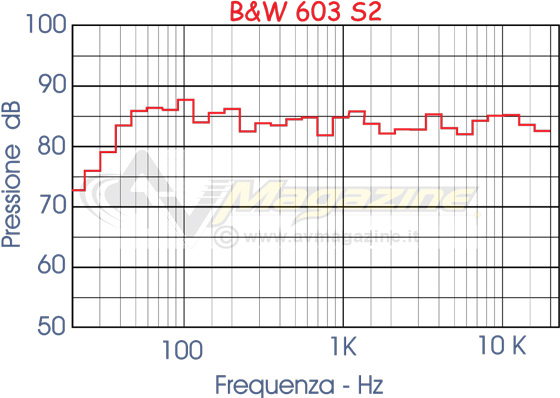

risposta in freq in ambiente:
Ammetto che è un bel grafico. Non sono andato a cercare se AVmag riporta le modalità di questa misura, qui non sono specificate. Il buco sulle alte è al massimo un avvallamento.
Non è una gran consolazione: è l'effetto della misura a terzi d'ottava. Il fatto che il livello medio non sprofondi non implica che quell'alterazione non abbia effetti sull'ascolto. Sulla qualità di questa misura sono stati sollevati dubbi, anche sulla modalità di valutazione della gamma bassa. Cercate in questo forum!
