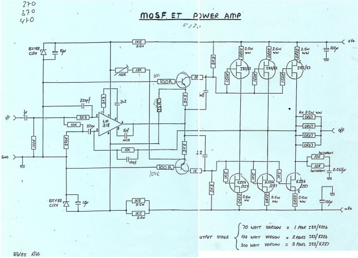

Forse potri trovare usato un musical fedelity p170 finale da 85 watt.,ritieni che sia adottabile sui medi e usare i valvolare sui tw?
Oppure cosa mi consigli come finale?
Re: Nuovo iscritto al forum
Messaggio da F.Calabrese » domenica 16 luglio 2023, 23:15
Hai lo schema del Musical Fidelity...?
Se si, postaci il link o lo schema.
gigigi
Messaggi: 462
Località: Riccione
Messaggio da gigigi » lunedì 17 luglio 2023, 9:38
mf_p-amp_170_scaled circuit.jpg (61.85 KiB) Visto 1234 volte
Ho trovato questo su un celebre forum di audiocostruttori. Attenzione, i finali hanno il drain comune, quindi i finali N sono quelli sotto.
