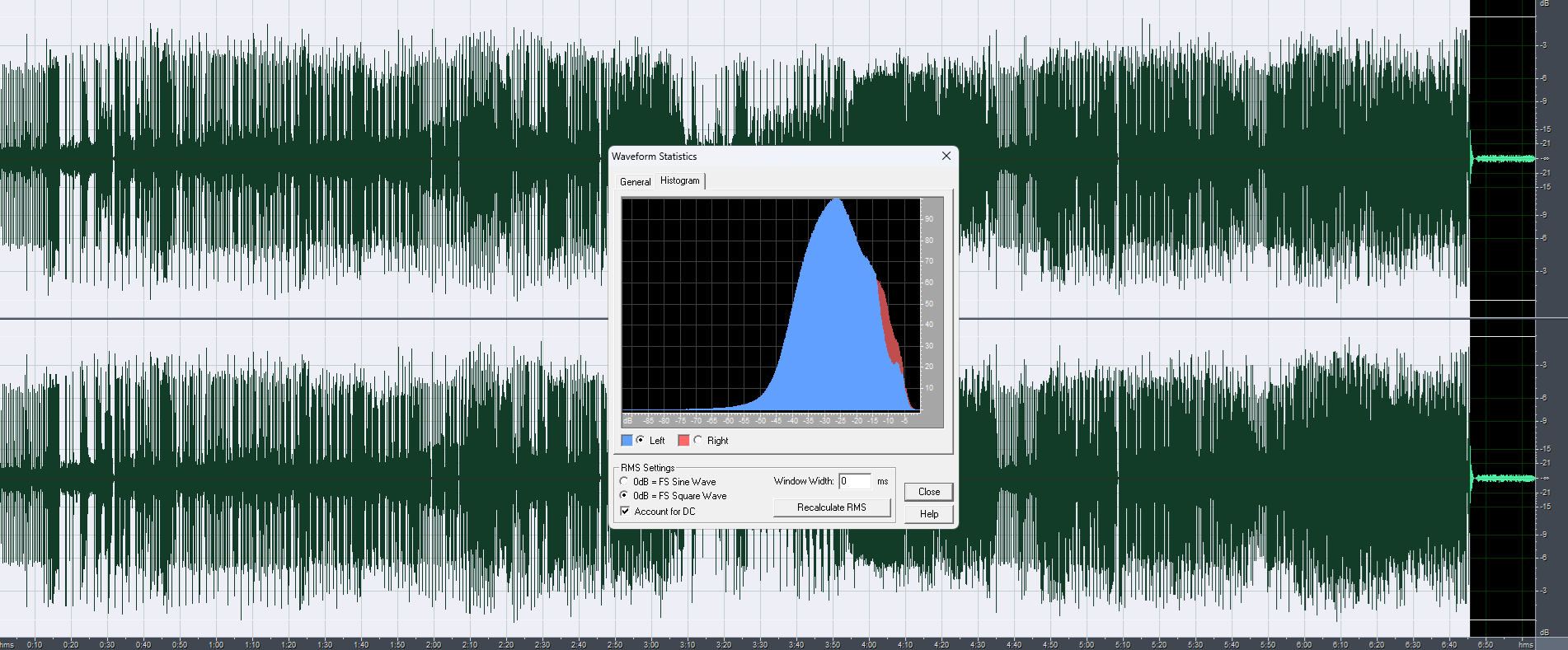

ATTENZIONE...!!! Quello che vedete qui sotto è lo spettro del brano, che ho appena scaricato.
Notate che non c'è nulla sopra 15,7 KHz... (E neanche sotto 45-50 Hz...!)
Quindi è verosimilmente un brano MP3 riconvertito in Wav.
Lo dimostra anche la statistica dei livelli (seconda immagine qui in basso), dove si vede che c'è poco o nulla sotto -70/-65 dB.

Messaggio da lucaesse » martedì 25 marzo 2025, 19:19
Wow, eppure suona vivo! È la prima cosa che si nota.
L'ho ascoltato solo una volta e a basso volume, ma la sensazione di presenza fisica è immediata. Vedremo come esce ad alto volume e paragonato ad altre incisioni. Vuoi vedere che alla fine mi tocca di procurarmi quel noto disco di percussioni?
Al momento mi pare che la registrazione prevalga sullo standard utilizzato. Ci stiamo a dannare sul numero di bit ma il collo di bottiglia è quasi sempre il programma musicale e le torture che subisce prima di essere impacchettato.

martedì 25 marzo 2025, 15:16
ATTENZIONE...!!! Quello che vedete qui sotto è lo spettro del brano, che ho appena scaricato...
Ho estratto il brano da un video, ed in tale fase ho salvato in wav 16 bit 44.1 per evitare ulteriori elaborazioni degradanti e per avere una maggiore compatibilità da parte di eventuali player. Non ho fatto caso al codec utilizzato in fase di editing del video. Penso che il codec è molto importante, ma fino ad un certo punto, nel 2023 ho realizzato un video di un concerto di un noto gruppo musicale italiano, per l' audio ho utilizzato il files registrato al momento direttamente su mixer digitale di alto livello, un wav 48k 32 bit ebbene pur avendo concordato con il fonico di comprimere quanto meno possibile almeno la batteria, il risultato ha deluso le aspettative riascoltando poi il files a casa. Parlo di un files di 1,8 gb circa per 90 minuti di durata.
Comunque facci sapere sui tuoi impianti come si sente. Saluti.
