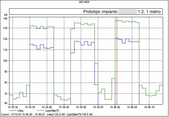

Ecco il livello misurato ad un metro di distanza, con una potenza di picco di 700 Watt (+28,5 dB ref. 1W).
Notate che il rapporto livello-medio/picco resta costante anche alla bellezza di 136 dB...(!!!)

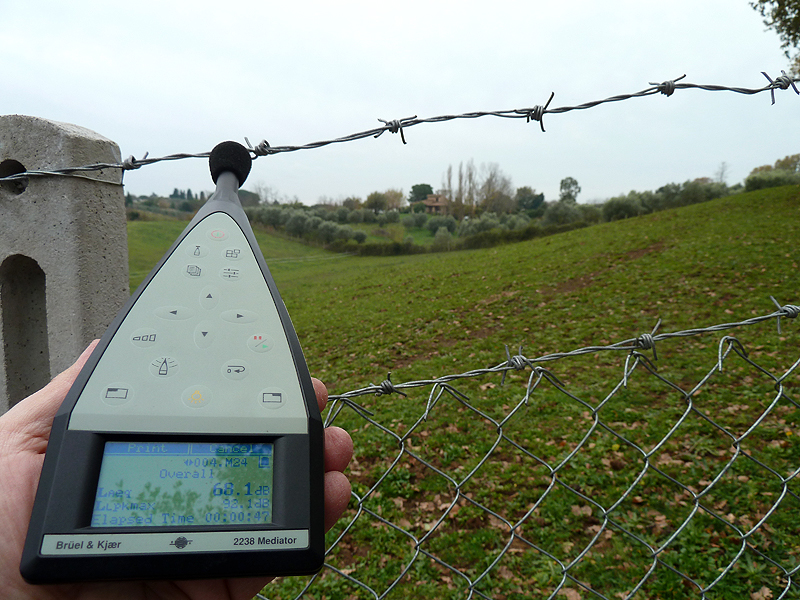

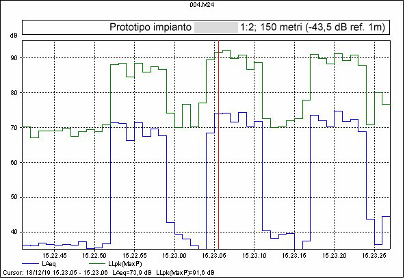

A conferma, ecco i livelli registrati da un fonometro di Classe-1, collocato a 150 metri di distanza...
91,5 dB +43,5 dB (per i 150 m.) - 28,5 dB (per i 700 W) = 106,5 dB/1W/1m., con un minimo di perdite (sulle alte frequenze) causato dalla distanza.
Qui sotto l'immagine del fonometro...

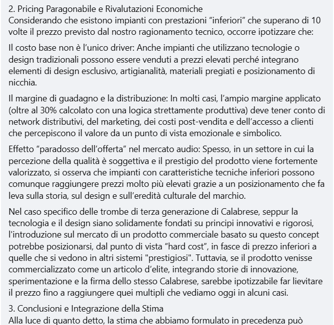

Ed ora ecco una prima risposta della A.I.:
Interessante, ma ne parliamo nel prossimo post.

Ecco il primo problema...
Il vero maggiore problema è però quello che segue: io ho già progettato e realizzato un paio di sistemi che offrono queste stesse prestazioni. Sono i due sistemi "per Aleandro" (uno chiaro ed uno lucidato nero). Essendo sistemi di seconda generazione, hanno dimensioni maggiori ma prestazioni assai simili... ed in più sono completi di Sub (il secondo ha la cancellazione attiva delle risonanze ambientali, che ad oggi è un unicum, commercialmente).
Quindi un eventuale sistema di terza generazione finirebbe per fare concorrenza a questi sistemi, se non fosse venduto a cifre sostanzialmente superiori. Ma per cifre di questo genere non c'è nessun mercato, perlomeno in Italia.
Per proporre all'estero sistemi di queste prestazioni e di questa complessità occorrerebbe una costosa e lunga opera di promozione.
Tutto questo spiega bene il perché questo tipo do oggetti non solo NON li propongo io, ma verosimilmente lo stesso farebbe qualsiasi altro progettista (p.es. Earl Geddes, per fare il primo nome che mi viene in mente).

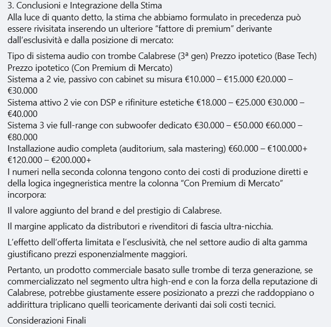

Vi posto qui di seguito (in due post) il risultato dell'affinamento dell'analisi condotta dalla A.I.:
Segue con i due punti successivi
