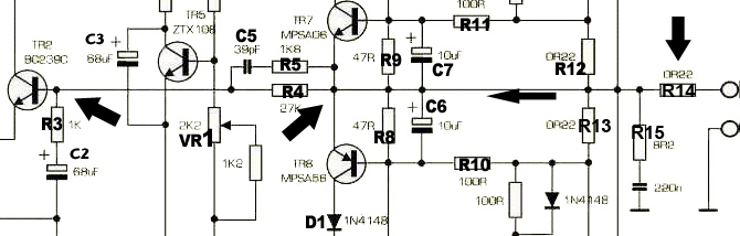

Tra gli abitanti di Zippula-di-sotto c'è un vecchio tecnico che sostiene l'ipotesi che i cavi cambino il suono degli impianti audio per due motivi: sia perché fanno da antenne radio, sia perché a volte fanno oscillare pre ed ampli mal progettati. Nel caso facciano da antenne accade che anche lo stesso cavo -ma tagliato per lunghezze diverse- possa fare da antenna accordandosi però a frequenze divese... e se una di queste coincide con la frequenza dell'emittente locale... beh... son dolori...! Il vecchio tecnico spiega che gran parte degli ampli sono estremamente permeabili alle radiofrequenze, come mostrano le frecce nello schema qui sotto.
Ora accade che gli appassionati di Zippula-di-sotto decidano di mettere alla prova le teorie del vecchio amico tecnico, proponendogli di filtrare anti RF tutte le loro elettroniche... E per l'occasione gli chiedono anche di verificare che nessuna abbia autoscillazioni, perlomeno con i cavi che utilizzeranno per la prova. Si tratta di due operazioni semplici, che si possono eseguire anche con semplici spinotti aggiuntivi, di poco costo e nessun ingombro.
A questo punto gli appassionati di Zippula-di-sotto si riuniranno per ascoltare i vari cavi a confronto, e scopriranno che suonano tutti esattissimamente nello stesso modo, ovviamente con gli ampli filtrati e stabili. Ora lascio a voi immaginare cosa faranno gli appassionati di Zippula-di-sopra quando apprenderanno la notizia...
NAP250out _frec.jpg (105.75 KiB) Visto 1187 volte
L'immagine qui sopra mostra -indicati dalle frecce- i punti in cui le radiofrequenze provenienti dall'uscita dell'ampli (un Naim NAP-250) possono entrare nel circuito ed intermodulare con i segnali audio, specie quelli di basso livello. Notate l'assenza di qualsiasi ostacolo.
