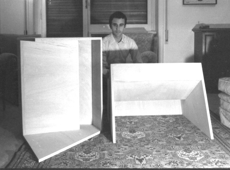

grisulea ha scritto:... Nessuno uguale all'altro. Chissa perchè tanta perfezione tutte le volte viene fatta diversa. A già, perché le cose fatte una o due volte appena finite viene in mente che forse erano da fare in modo diverso. Insomma come esperienza sul campo ne hanno poca più di quella di un autocostruttore evoluto...
Da questa foto sono passati 39 anni, durante i quali ho progettato e realizzato oltre duecento diversi diffusori...
Ma quei diffusori restano ancora imbattuti... raggiunti forse...
Tant'è che li ho riutilizzati per la sezione bassi del mio Impianto-Provocazione a tromba... nel 2009...!
(li vedete negli angoli, in fondo...)
Impianti Provocazione.JPG (53.5 KiB) Visto 494 volte
