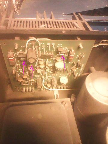

Il problema è causato dall'esaurirsi dei condensatori piccoli ,quelli della foto che da 5 micro originali erano risultati sotto al micro . Nel dubbio ho anche cambiato quello piu' grande che fa l'alimentazione del OP ,stranamente si sono dimostrati di corretta capacità i due pezzi da 10 micro NP un basso sella scheda.

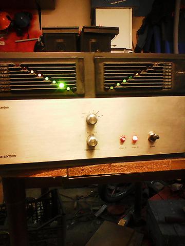

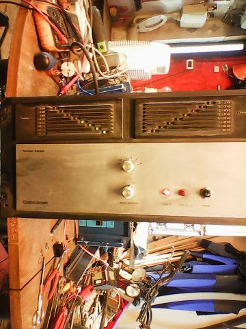

Nella foto il collaudo del primo canale riparato
