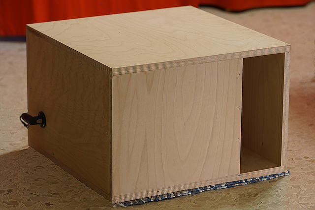

Bassi a tromba sino a quelle frequenze in ingombri paragonabili a quei diffusori?
Dirompenti!

E' qualcosa di già collaudato in questi sub...
