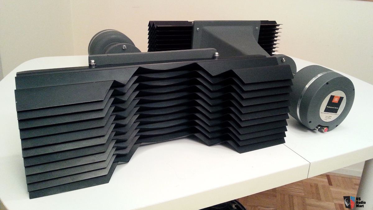

Vi siete mai chiesti come mai le grandi lenti acustiche (come quelle nella foto qui sotto) sono praticamente scomparse...?
Ebbene... proviamo ad arrivare insieme alla risposta.
Proviamo innanzitutto ad immaginare la risposta in frequenza della combinazione driver+tromba, ma SENZA la lente acustica. Se la tromba è direttiva alle più alte frequenze (come nel caso), allora la risposta tenderà ad essere lineare, mentre una tromba a direttività costante avrebbe una risposta calante al crescere della frequenza (semplicemente perché tutti i drivers perdono di efficienza oltre una certa frequenza).
Ora immaginiamo di aggiungere alla nostra combinazione di tromba+driver una lente acustica come quella in foto, che aumenta di molto la dispersione orizzontale, lasciando sostanzialmente inalterata quella verticale. Cosa accadrà alla risposta...? Beh... se la stessa energia -alle altissime frequenze- si distribuisce su un angolo orizzontale maggiore... ne deriverà una diminuzione di livello in asse, logicamente !
A questo punto è il momento di ragionarci per un attimo: vale davvero la pena di allargare l'angolo di emissione orizzontale per poi dover equalizzare la risposta del driver+tromba per compensare la perdita di livello in asse...?
Ebbene... se parliamo di allargare fino a 60 gradi un'emissione altrimenti confinata a 30-40 gradi... Beh... allora la lente acustica sarà indispensabile, per non restringere eccessivamente l'area utile di ascolto.
Se però l'idea è quella di allargare fino a 120 gradi l'angolo di irradiazione orizzontale di un driver+tromba che di suo disperde 80-90 gradi... beh... questa volta l'allargamento potrebbe rivelarsi addirittura un errore progettuale, semplicemente perché la maggiore dispersione finirebbe per mandare alte frequenze verso arredi assorbenti, costringendo però ad equalizzare il driver, inviandogli maggiore potenza e facendolo distorcere di più (anche per nonlinearità dell'aria nella gola).
Questa linea di ragionamento vi spiega il perché tanti appassionati hanno rimosso le lenti acustiche dalle trombe dei loro vecchi monitor JBL, guadagnando di rendimento in asse e riducendo quella orribile distorsione tipica delle trombe di prima generazione. Il tutto, ovviamente, rimettendoci in ampiezza dell'area di ascolto ed anche (ma non sempre) in naturalezza di emissione in ambiente.
