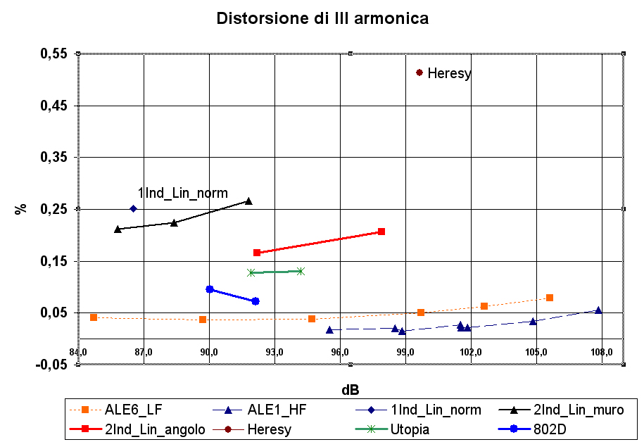

Se ci fate caso, il basso del mio FullHorn "per Aleandro" è effettivamente un Manifold, con quattro woofer da 8"/20cm. che guardano nella stessa gola.
Questo spiega i suoi incredibili valori di distorsione, che vi ripubblico qui sotto...
Guardate la penultima curva in basso, quella con i quadrati in arancione... è la sua...!!!
Notate che la distorsione rimane bassissima anche oltre i 105 dB ad un metro... Meno dello 0,06-7 % !!!
La curva con i triangoli blu mostra che la sezione medio-alti di quell'impianto ha ancora meno distorsione, grazie alle trombe di seconda generazione ed al driver custom. Dunque il manifolding non è stato necessario.
