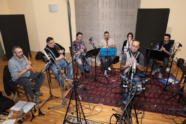

Il CD di Lincetto è "How & Why"_ raccomandatissimo.
Peccato che nelle altre sue incisioni impieghi spesso troppi microfoni...
Re: Quando si dice il Genio (M. Gerzon)
#18 Messaggio da F.Calabrese » mercoledì 15 aprile 2020, 15:43
Sempre da Lincetto...
Lincetto_ripresa del suono.jpg (96.96 KiB) Visto 10337 volte
#19 Messaggio da aldusmanutius » mercoledì 15 aprile 2020, 18:31
grazie per la pronta risposta, confermo, il cd è proprio quello.
eh si... troppi microfoni in giro... mamma mia.
raramente la sua produzione mi ha convinto, può darsi che sia solo la mia sensibilità diversa, comunque siamo OT, scusate.
