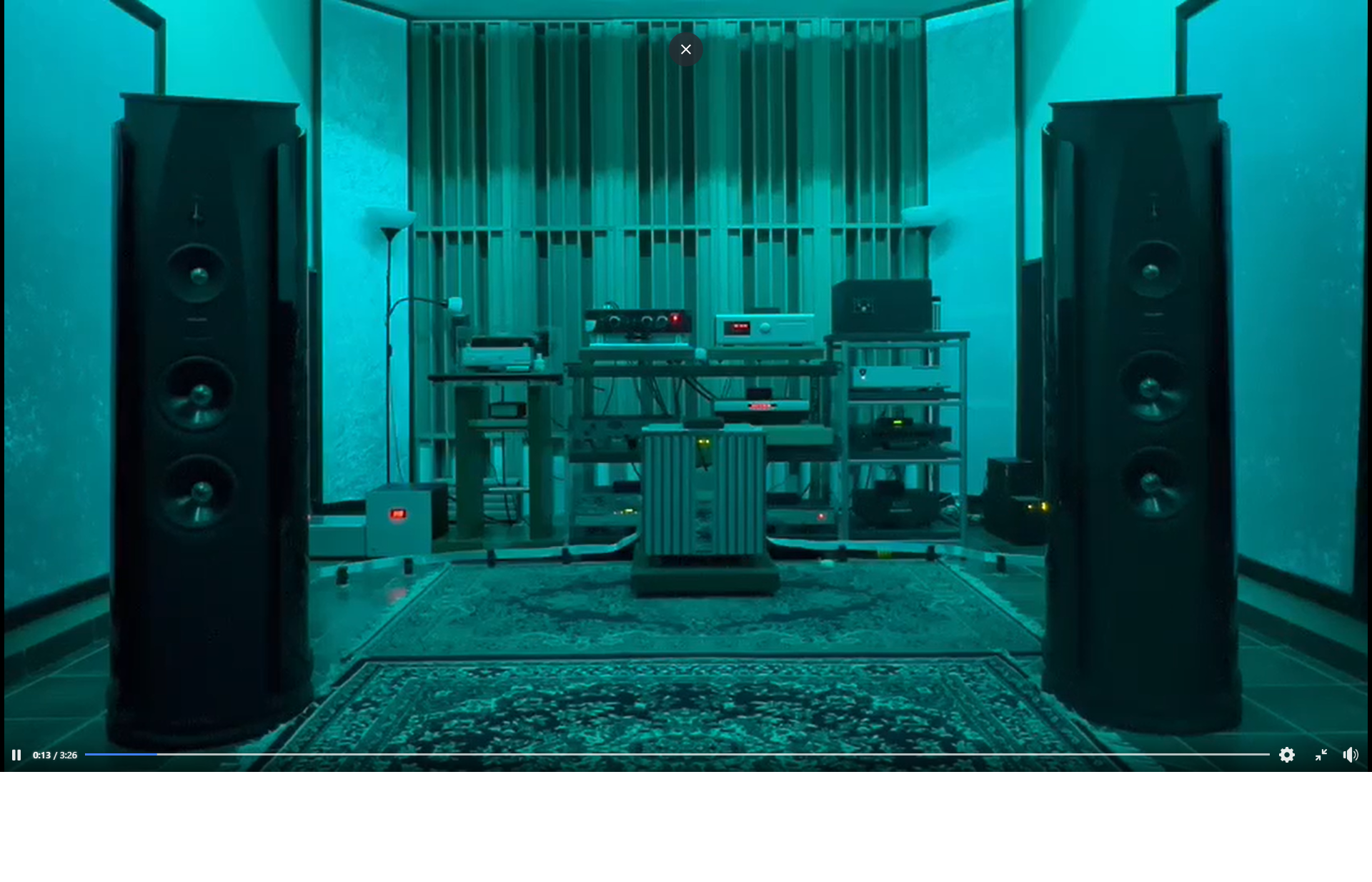

Su FB è nata una discussione sul fatto che diffusori anche grandi -come le Sonus Faber Aida- possano mostrare problemi di risposta in gamma bassa, causati dalle riflessioni in controfase dalle pareti vicine (specialmente da quella alle spalle dei diffusori).
Io ho portato le solite evidenze di Roy Allison, Glyn Adams...ed anche alcune misure. Ovviamente nessuno mi ha creduto.
A questo punto un appassionato (M.Rago) ha pensato di postare un filmato, per dimostrare che io avevo torto... ed invece ci ha fornito una divertentissima conferma alle teorie di Allison & Co.
L'impianto era quello qui sotto. (ricordate che i microfoni degli smartphone rispondono benissimo anche alle più basse frequenze).
Ora fate bene attenzione, perché quello qui sotto è lo spettro della registrazione... Non c'è nulla sotto 56 (cinquantasei) Hertz !!!
Ringrazio questo appassionato a nome di tutti.

#28 Messaggio da tola » giovedì 23 marzo 2023, 12:25
il buco in gamma bassa in quel caso dovrebbe essere anche molto piu contenuto del solito data la grande distanza dei diffusori con la parete posteriore...

#29 Messaggio da Gdg » giovedì 23 marzo 2023, 12:39
Scusa, Fabrizio, ma registrazione di cosa?

#30 Messaggio da aldusmanutius » giovedì 23 marzo 2023, 15:54
Appunto.
Se si tratta della rilevazione di uno sweep 20/20khz allora c'è da preoccuparsi altrimenti se è la rilevazione di un brano musicale è assai probabile che si trattasse di un brano con limitato contenuto energetico.
Inoltre non è per nulla vero che i microfoni dei cellulari hanno sufficiente estensione agli estremi gamma. Esclusi (magari) dei top di gamma io e altri amici abbiamo capito in fretta che video dai cellulari sono troppo lontani dalla sufficienza, buoni solo per scatenare o la claque o la bagarre sul web, nuovo sport preferito nel panorama audio.
Fabrizio ce la mena da anni sulla qualità dei suoi microfoni e dei suoi analizzatori di misura e poi prende per buona questa rilevazione? Molto male!
L'appassionato che lo ha postato pensava di fare un figurone e invece ha offerto un perfetto assist alla solita crociata anti-tower...
La distanza dalla parete di fondo mi sembra adeguata ma la foto, nuovamente da cellulare, potrebbe avere una distorsione prospettica.
Anche io per evitare la cancellazione in gamma bassa ho dovuto ricorrere a un posizionamento un po' spinto come quello in foto, inevitabile, ma dove sta il problema?
Direi che a preoccupare sono forse più la vicinanza dalle pareti laterali dove a questo punto un po' di trattamento potrà fare qualcosina.
