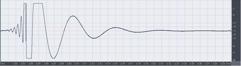

#53 Messaggio da F.Calabrese » sabato 16 gennaio 2021, 12:20
Ed ora ecco la forma d'onda del nostro impulso di prova, con le sovraoscillazioni provocate dal filtro passa-alto (per rimuovere la Continua e le frequenze inferiori a 20 Hz).
ORA FATE BENE ATTENZIONE: un impulso sintetizzato digitalmente può essere clippato digitalmente, semplicemente aumentando il guadagno in modo che il livello di picco iniziale (che era a "0 dB") esca fuori scala... Qui sotto potete vedere due gradi diversi di clipping... +12 dB e +20 dB
Notate che la forma d'onda resta sostanzialmente la stessa, salvo il troncamento dei primi picchi...
IN TEORIA UN AMPLI PERFETTO DOVREBBE RIPRODURLA ESATTAMENTE IN QUESTO MODO

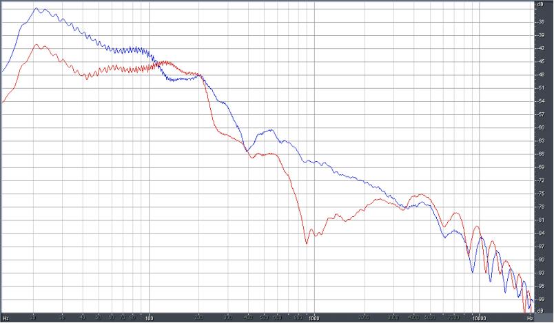

#55 Messaggio da F.Calabrese » sabato 16 gennaio 2021, 12:38
Ora ecco il primo confronto, in regime di clipping moderato (+12 dB): in rosso lo spettro rilevato ai terminati di uscita dell'ampli a valvole, in blu quello rilevato alle uscite dell'ampli a transistor.
Notate che il valvolare (in rosso) ricrea lo stesso andamento spettrale del "clipping perfetto", mentre l'ampli a transistor (in blu) emette più "medie"...
Il valvolare però "cede" sulle basse frequenze, per colpa del suo Trasformatore d'Uscita... ma questo potrebbe essere un pregio, se fosse collegato a diffusori più limitati proprio in gamma bassa, COME SONO PRATICAMENTE TUTTI.

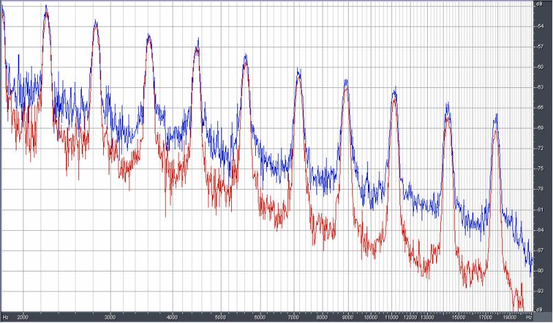

#59 Messaggio da F.Calabrese » sabato 16 gennaio 2021, 14:34
Ed ecco cosa accade quando l'ampli a valvole (in rosso) e quello a transistor di pari potenza (in blu) saturano. Notate il livello del "nero infrastrumentale", vale a dire il livello del rumore nei segmenti di spettro compresi tra una frequenza e l'altra...
Ed ecco qui sotto l'ingrandimento della decade superiore dello spettro: notate come ora sia l'ampli a transistor ad essere più "rumoroso" (ma in questo rumore sono compresi anche i prodotti di distorsione !).
Abbiamo capito un aspetto interessante, vale a dire la perdita di controllo abbastanza subitanea degli ampli a stato solido, rispetto ai valvolari, nonostante in entrambi i casi sia presente la controreazione (molta di meno nel valvolare, ovviamente).
