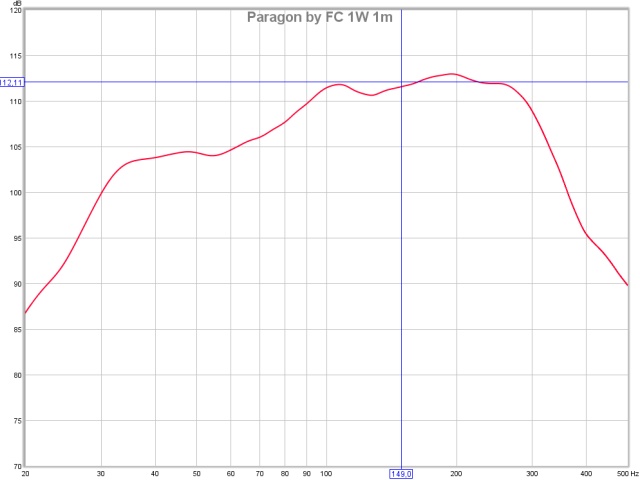

Come accennavo in un altro thread, io non ho alcun motivo personale per non accettare questi valori, dai quali consegue -logicamente quanto incontrovertibilmente- che io sarei un progettista decisamente più capace del "povero" Colonnello Ranger...
INFATTI QUELLO QUI SOTTO E' IL RENDIMENTO DELLA MIA VERSIONE DEL PARAGON...
Questa misura è ottenuta con UNA sola bocca collocata in angolo, il che equivale (alle frequenze più basse, ovviamente) a due bocche collocate alla normale distanza, con pavimento e parete di fondo vicini.
Non male... vero...???

Ed io questo ho fatto, quando ti ho spiegato che in quegli stessi anni Klipsch produceva delle Klipschorn da 104 dB/1W/1m... anzi le produceva già da dieci anni.
Dunque la JBL avrebbe dovuto capire al volo che il suo progetto era un'anatra zoppa, al confronto.

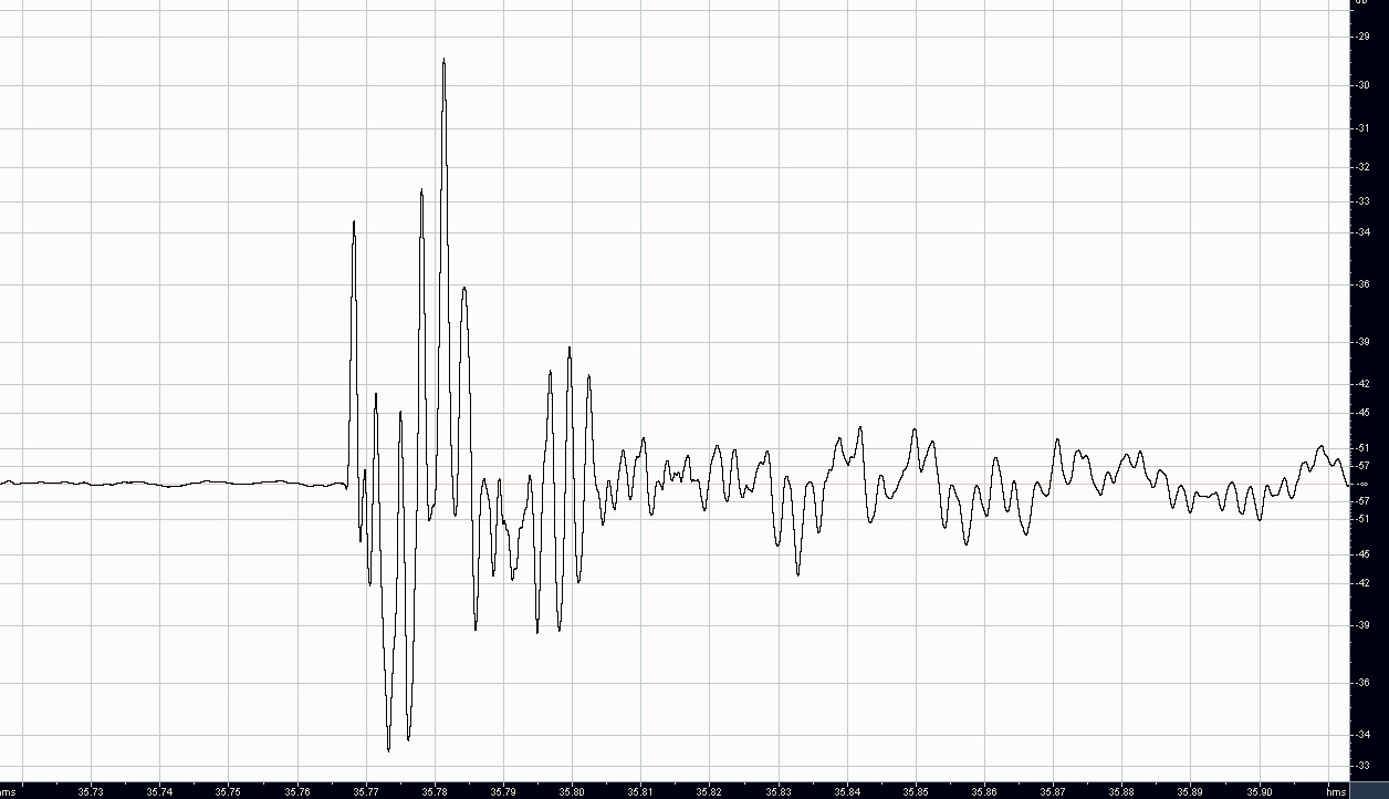

Io credo di aver onestamente scritto -tante volte- che io mi sono soltanto ispirato al progetto originale del Paragon, rivedendo il tratto più interno in modo di rendere possibile l'impiego di trasduttori moderni e molto meglio performanti rispetto ai delicati woofer di fine anni '50.
lo prova il fatto che il mio Paragon non si scompone minimamente anche quando gli si chiede di riprodurre un impulso a 140 dB di Picco, ad un metro, come dimostra la forma d'onda qui sotto.
Tanto per darti un'idea, quella qui sotto è la forma d'onda rilevata alla stessa distanza, con la stessa potenza di picco applicata e con lo stesso woofer, ma collocato in un diffusore tipo DCAC. Ora il livello massimo è di appena 115 dB di Picco.
Niente male, come differenza...?
P.s.: Per correttezza: il mio Paragon misurato impiegava DUE woofer.
