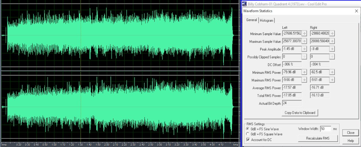

Per capirci, questo è un disco di fusion *travolgente*:
https://www.youtube.com/watch?v=1H4gfJaYqZY ...
Purtroppo oggi non ho il tempo di registrare digitalmente l'uscita della scheda audio UA5, per poi mostrare che il livello di questo brano è piatto come l'encefalogramma di un faraone egiziano...
SEMBRA che ci sia dinamica, ma nella realtà è vero il contrario...

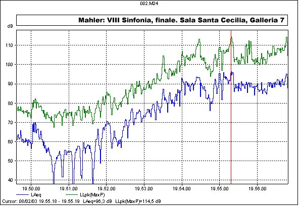

Però i brani per Orchestra e Coro soffrono moltissimo della compressione dinamica (lenta) che tuttavia è indispensabile per renderli ascoltabili.
Per capirci... guardate qui sotto il crescendo impressionante dei livelli medio (LAeq., in blu) e di Picco (LLpk max., in verde) nel finale dell'Ottava Sinfonia di Mahler, misurati con un fonometro in un Auditorium..
Si passa dai 40 ai 90 dB"A" medi...
Impossibile ascoltare una cosa del genere con qualsiasi impianto che non sia un FullHorn, vi assicuro...
La versione incisa ha tipicamente 10 dB in più nei pianissimi e 5-10 dB in meno agli alti livelli...

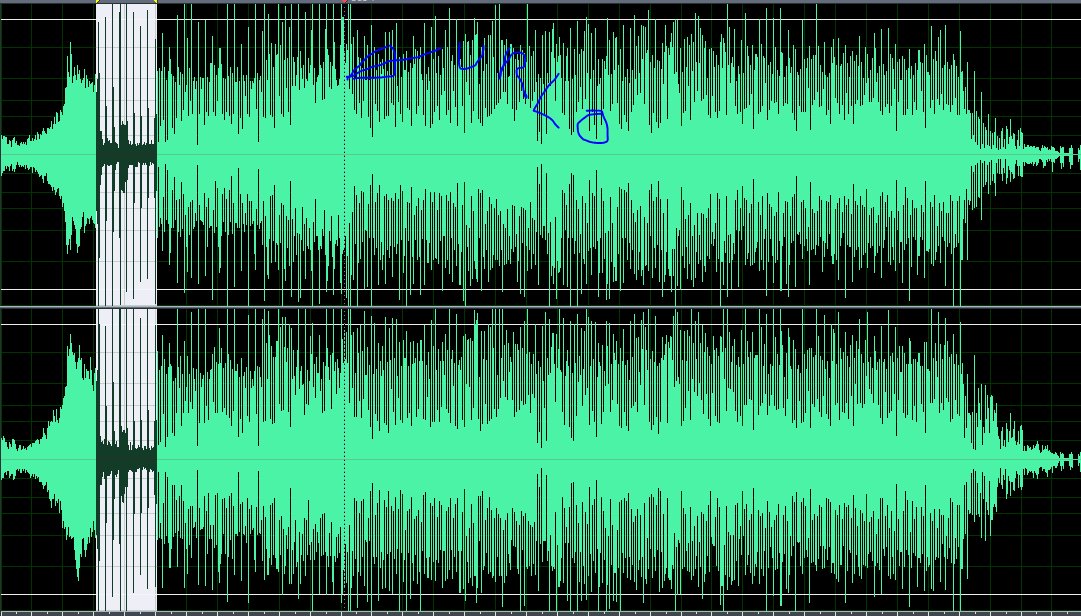

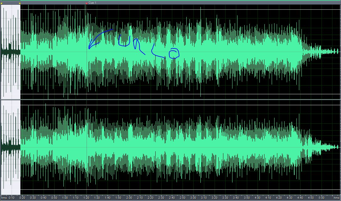

Fabrizio, il mio era solo un esempio di tipo di musica che, se mal registrata, tende a diventare confusa ad alti livelli di ascolto.
Per il resto, questo brano, almeno nella versione che ho io in DVD-Audio (2001) è un dignitosissimo DR13, senza tosatura dei picchi (Loudness war):
A titolo di confronto, ecco ben due edizioni di The Happiest Days Of Our Lives + Another Brick In The Wall (Part 2), dove ho evidenziato in bianco sono i colpi di grancassa, mentre presso la righina tratteggiata, c'è l'urlo:
Edizione: Discovery Box 2011 (DR13)
Edizione: Italia 1984 (DR15)
