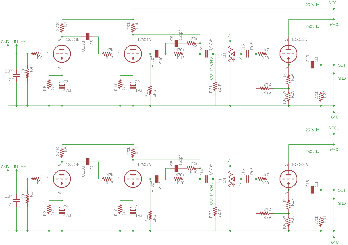

Salve Amichi,
provate questo Croft a valvole, hanno sempre suonato bene, la parte finale è la linea che potete evitare di fare, o potete farlo tutto.
- pre croft.png (27.07 KiB) Visto 1202 volte
Occhio non vede, orecchio non ode.

Re: Schema pre phono
Che cosa significano A e B dopo le 12 ax7 ? Selezione per rumore ?
Lo stadio di linea con la ecc83 non si può vedere
Ciaone a tutti

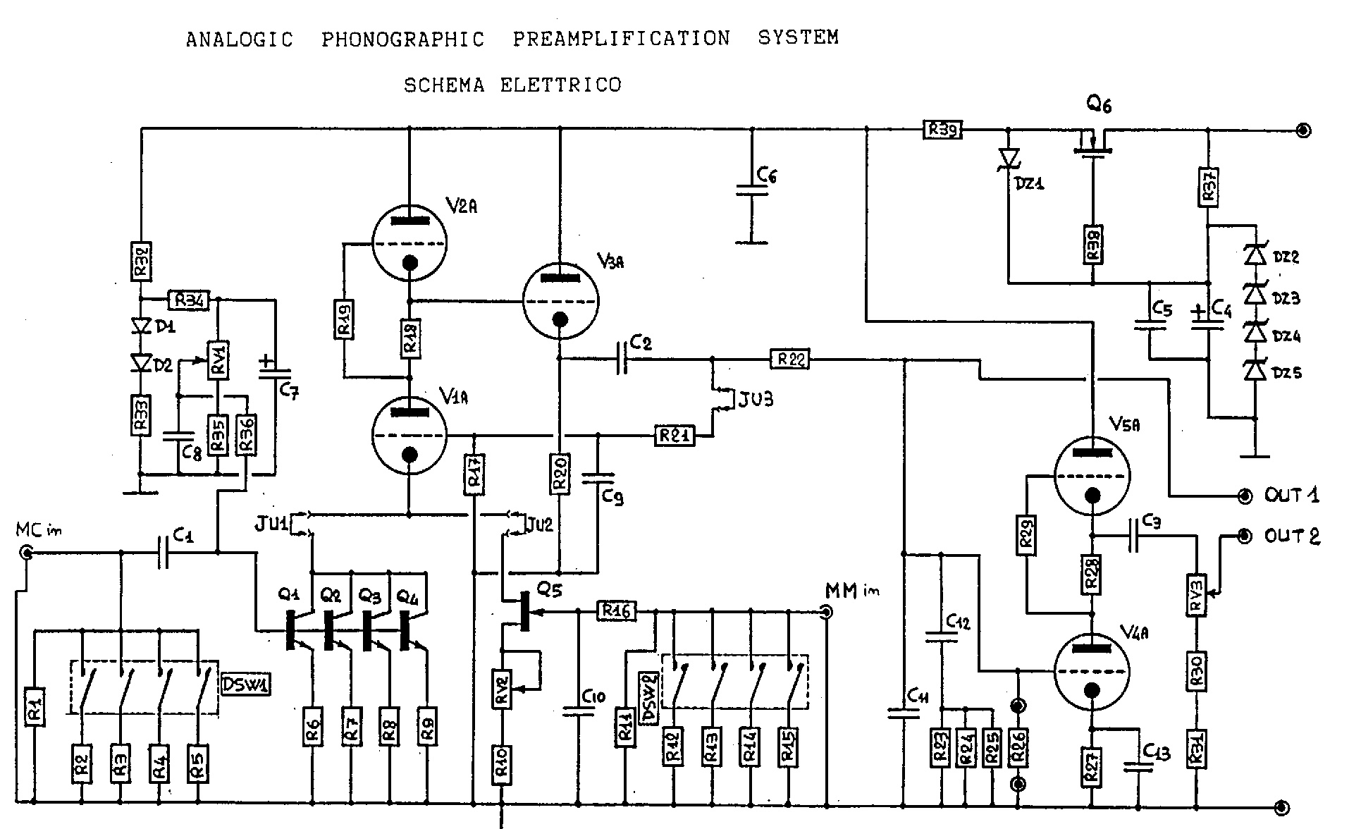

Se devo farlo a valvole non ho dubbi: APPS di Aloia.
Attenzione che nello schema di Aloia manca l'alimentatore, anodica, filamenti bassi, filamenti alti. A giocare con le valvole spesso si spende più nell'alimentazione che nell'amplificazione...
@Toscanaccio: probabilmente le lettere A e B servono solo a distinguere le due sezioni della ECC83/12AX7
Lo schema è preso da Audiodesignguide dell'ottimo Andrea Ciuffoli, che propone anche un suo End phono preamplifier con 4 ferri (6 ferri per la versione mc) + alimentazione.Attenzione che nello schema di Aloia manca l'alimentatore, anodica, filamenti bassi, filamenti alti. A giocare con le valvole spesso si spende più nell'alimentazione che nell'amplificazione...
Riprovo perchè lo schema non si vede
Gigigi ... ogni volta che scrivo qualcosa ... hai ragione te !
Sicuramente A è B si riferiscono alle sezioni dei tubi, sarebbe la cosa più normale. E si, quello di Aloia è più bello e non poco.
Altro pianeta!
Però a molti non piacerà il totem_pole e meno ancora l'inseguitore. Per non dire che è Ibrido.
Nel caso, per i non esperti che volessero cimentarsi, rigorosa divisione tra valvole alte e basse. Due alimentazioni filamenti, quella per le valvole alte riferito a 1/2 V alimentazione.
Scusatemi la defezione di questi giorni, ma mi è capitato un caso record di immissione acustica: ben 96 dB"A" ad un metro dalla finestra aperta (all'interno) a fronte di un livello di rumore di fondo oscillante attorno a 35 dB"A". Un superamento dei limiti di ben 60 dB, vale a dire un milione di volte...!
Parlando di Pre Phono, vi sconsiglio di considerare schemi complessi, come quello di Aloia. E' infatti del tutto possibile che alla realizzazione pratica risultino ben più rumorosi del previsto...
Io vi suggerirei di considerare l'ipotesi di uno stadio di ingresso a valvole (E88CC), magari bilanciato ed alimentato a batterie (con queste valvole bastano anche 48 Volt) anche sui filamenti.
Per quanto riguarda la complessita "hai ragione" ma in questo caso non è fine a se stessa. Tieni conto che quegli SRPP hanno una reiezione del rumore superiore al semplice carico resistivo dello schema precedente e che lo schema ha già uno stabilizzatore a Mosè e un secondo a zener. Oltretutto (sempre in paragone all'altro schema) c'è già un ingresso MC oltre a quello MM che potrebbe essere escluso se non utilizzato.
