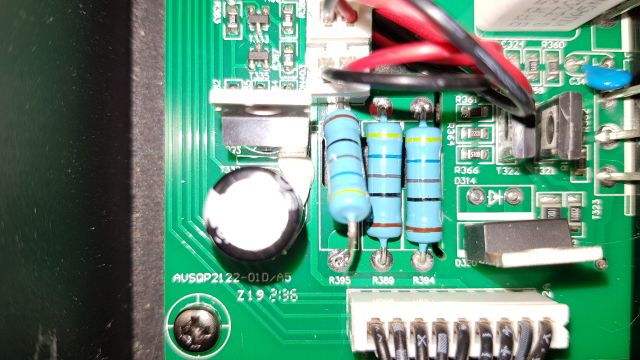

Buongiorno a tutti, ecco la foto della PCB del mio:

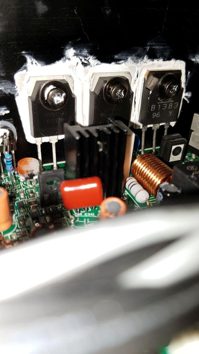

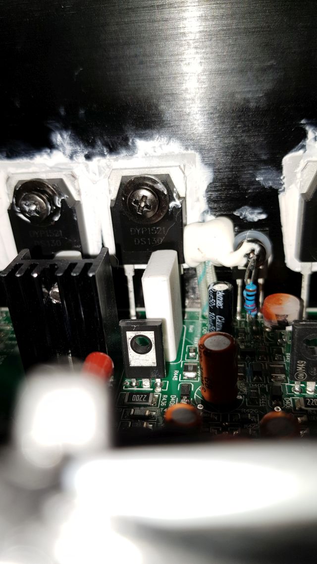

inoltre queste le foto dei finali montati:
DYP1521 e DYN1521...non ne trovo la minima traccia in rete.. :?
Qualche altro possessore di E-800 riesce a vedere le sigle montate sui suoi?
